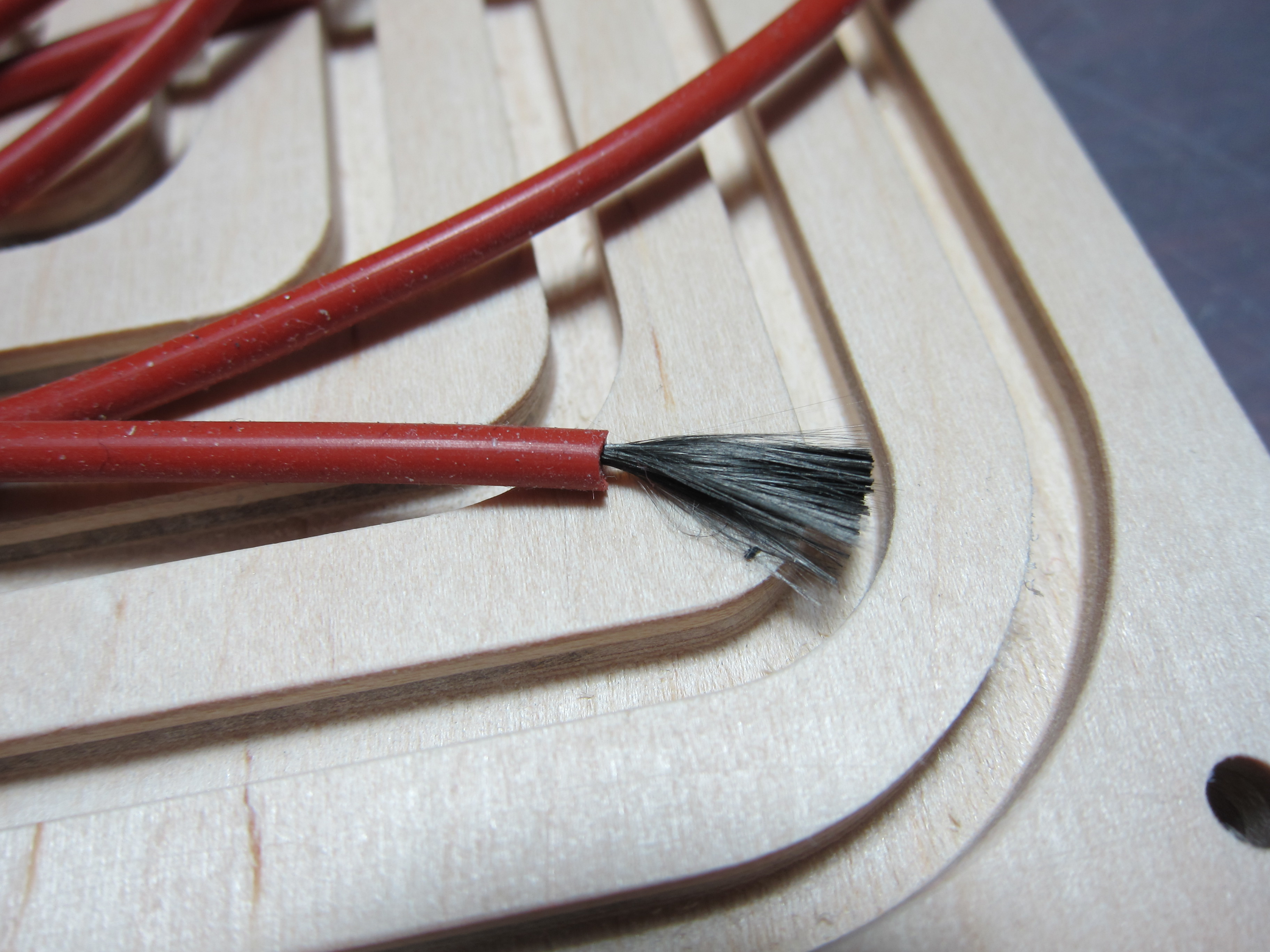

Приветствую всех мейкеров. Читаю вас давно, но вот решил тоже присоединится к вашему сообществу. Первый пост будет с пользой для тех кто в поиске лучшего. Сделал горячий стол при помощи шнура для теплых полов.
Кабель для теплого пола купленный на али. купил 10 метров на стол размером 250*250 ушло 5,6 метра. Сопротивление стола 156 Ом. Питание 220 вольт, берет чуть больше ампера 1,4А. В принципе и провод можно не очень толстый на запитку, но я решил в 1,5 квадрата сойдет. Запитка через SSD реле. Температура в гистерезисе держится в рамках 1°. Очень стабильная температура. Наклеил фольгированный скотч для равномерного распределения нагрева. Термистор залил термо пастой. ну вот фотки будут вопросы отвечу. НА фото где я сравниваю температуру от термистора с реальной есть засада- реально он дошел до 59°, я просто тряпку убрал и не успел сфоткать.

кабель рассчитан до 200 градусов. Я там написал что стол до 100° греется за 4 минуты. Да кабель в фрезерованной фанере 8мм. паз в 4 мм глубина.
Сама фанера
Проложен кабель
Это кабель, карбоновая нить. При первом запуске вонял прилично и дымел, счас уже не воняет и не дымит. :)
Это место под термистор через второпластовую трубку для боудена 4*2 проложил, чтобы он брал у самого покрытия предварительно промазав термоклеем.
после покрыл алюминиевым скотчем в два слоя для более равномерного распределения тепла. Хотел алюминиевую пластину сделать 0,5мм но не нашел ни чего подходящего. пришлось "колхозить". Да и так стол размером 250*250 + каретка+ подшипники, вышел 860 грамм вместе с зеркалом, многовато для моторчика в 1,7А и ремня в 6 мм.

AKDZG писал(а): На какую температуру рассчитан этот кабель? Ведь явно не на 100 градусов.
Надо ссылку было ему привести. Ну примерно так.
https://ru.aliexpress.com/store/product ... 0.0.FerLRc
Artisan писал(а): Питание 220 вольт, берет чуть больше ампера 1,4А.
Получается по 55 ватт с метра - не много ли?

Dulfer писал(а): Получается по 55 ватт с метра - не много ли?
300 ватт для стола разве это много, тем более что размер 250*250 ? тем более что это 220 а не 12.

Не для стола - для кабеля. Про другой кабель написано, не превышать 20 вт на метр. Про тот, что я привёл - 25 вт на метр.

Dulfer писал(а): Про другой кабель написано, не превышать 20 вт на метр. Про тот, что я привёл - 25 вт на метр.
Китайцы часто не верно указывают данные. Я свои привел по фактическому замеру или как говорят "вынес в натуру". У них часто по кабелям не совпадают сопротивление на метр. У меня получается 27,5 Ом на метр, а китаец говорил 33 Ом. Так что тут как угадать.
