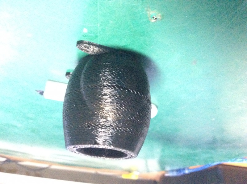

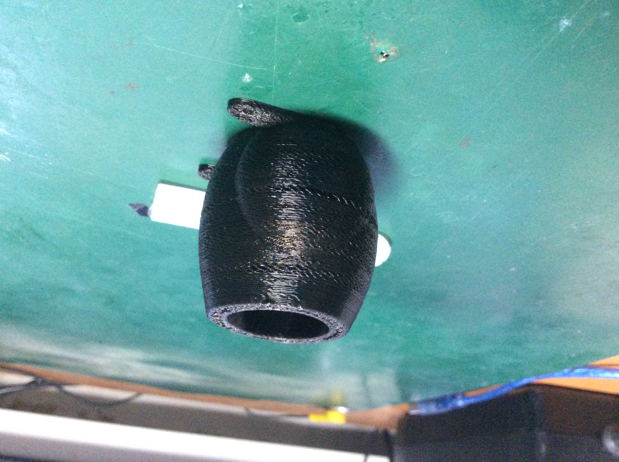

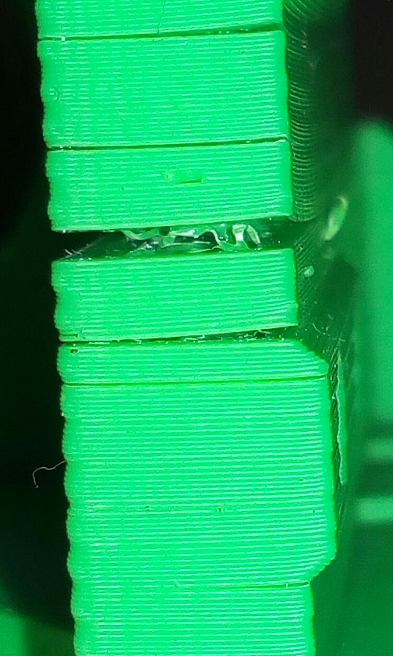

Laeron писал(а): В общем буду рад любым идеям и предложениям с чем это может быть связано и что еще можно проверить?
Возможно дело в ретракте. Я бы попробовал печатать из другого слайсера, не трогая настройки ретракта.
VolandZel
Сообщения: 237
Откуда: Зеленоград
Непрочитанное сообщение VolandZel » 10 мар 2017, 19:11
Laeron писал(а): Многое перепробовал, но проблема возвращается. В общем на моей дельте после того как забилось сопло сорвало фитинг который держал трубку хотенда. Так как запасного фитинга под рукой не было, но был механизм подачи аля мк8,
Значит у вас поменялся экструдер, то тут не только надо подачу калибровать, но и подбирать настройки ретракта. Если настройки правильные, то надо смотреть все ли в порядке в плане механики - ничего не болтается и прочее. Судя по фото, пластика мало выдавливается после ретракта.
Laeron
Зарегистрирован: 10 мар 2017, 16:42
Имя: Laeron
Непрочитанное сообщение Laeron » 13 мар 2017, 14:48
VolandZel писал(а): Судя по фото, пластика мало выдавливается после ретракта.
Поигрался на выходных с моделью тестовой. В общем поставил опцию в cura 2.4 выдавливать 0.08 мм дополнительного пластика после ретрака. Так же снизил длину ретрака до 3 мм, уменьшил скорость втягивания до 30 мм и увеличил скорость до 50 мм возврата пластика. И пустоты исчезли.
При 4 мм ретрака ничего особо не помогает, странно. Поиграюсь с настройками еще. Просто непонятен этот эффект, как будто пузырек воздуха попадает во время ретрака.

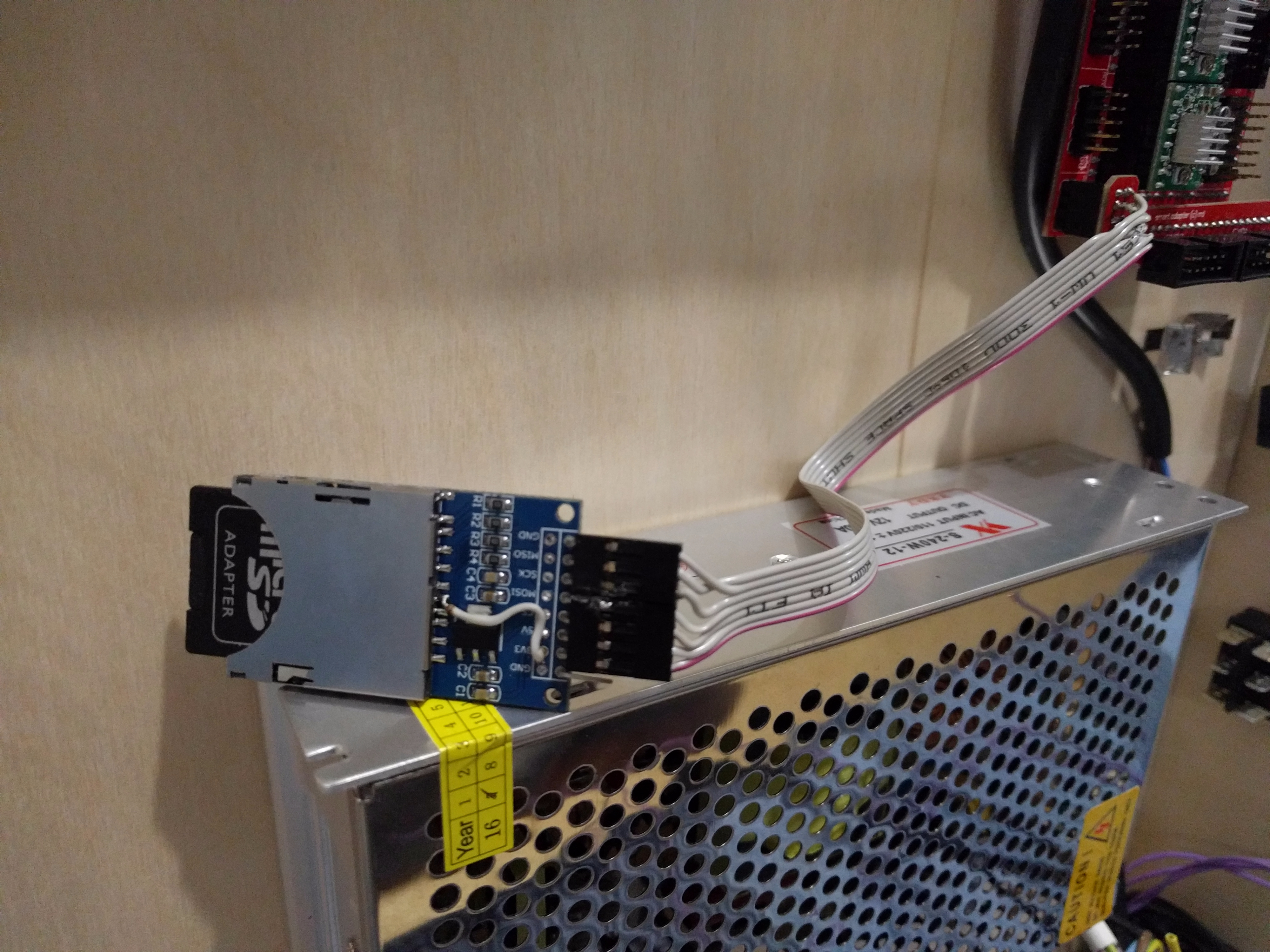

Здравствуйте. Подключил картридер внешний к рампсу как на фотке, а потом "случайно" отверткой по контактам этого картридера прошелся... Что-то заискрилось, что-то завоняло ну и буквочки на экране пропали. Сначала поднял контрастность на максимум - чуть-чуть стало видно. Потом подумал, что это я экран спалил. Не, с другим та же фигня. Переходник поменял, шлейфы - все равно не работает. Причем комп принтер видит (ардуина цела) и всеми движками я верчу. Грешу на рампс, скорее всего что-то там спалил.
Может кто сталкивался? Как исправить?(
З.Ы. Вот тут видео, как выглядит экран https://vk.com/video154141415_456239034
Непрочитанное сообщение Shaman » 18 мар 2017, 22:57
На RAMPS гореть то нечему, он просто куча проводков.
Скорее всего дело в ардуине. Я бы первым делом проверил бы напряжение питания на дуине, там где написано +5V. Вполне возможно вылетел стабилизатор на дуне. Попробуйте свою связку подключить к USB не включая сам принтер.

Непрочитанное сообщение Vladek9921 » 19 мар 2017, 00:58
Shaman писал(а): На RAMPS гореть то нечему, он просто куча проводков.
Да, походу так оно и есть. От usb все прекрасно работает. Придется искать стабилизатор... Спасибо за помощь!
PS. А может знаете замену этого компонента? Просто диод выпаивать и колхозить дополнительное питание на ардуино не вариант, а данный стабилизатор у меня в городе только на Али можно купить
Непрочитанное сообщение Shaman » 19 мар 2017, 12:17
Vladek9921 писал(а): ↑
19 мар 2017, 00:58
Тогда, главное, я не советовал бы вам включать питание принтера пока вы не удалите сгоревший стабилизатор. Все же 12 вольт совсем не полезны там, где должно быть 5.
Ну а по поводу стабилизатора, думаю его можно хоть КРЕН5 заменить или LM7805, как угодно. Только распиновка там другая, поэтому придется на проводках припаивать, или как в теме про тюнинг принтера.
Непрочитанное сообщение Shaman » 19 мар 2017, 12:55
А, да! Временно, хот нет ничего более постоянного чем временное, можно организовать питание от любой USB зарядки для телефона.
А по факту, я бы поменял ардуину, ибо кроме очевидного стабилизатора там всякое погореть могло. И есть не иллюзорная возможность попалить порт компа. Ну или отключить питание с USB, как предлагал кто то на форуме.

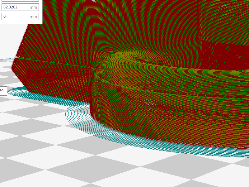

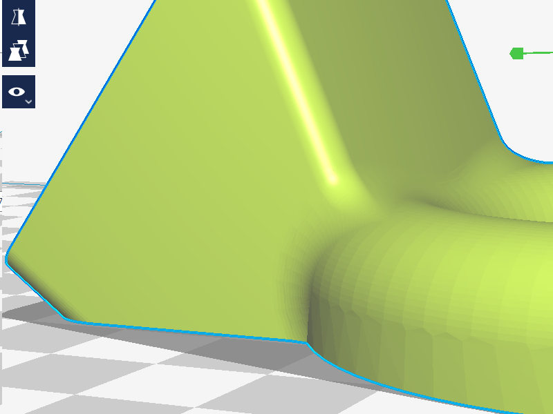

Приветствую, форумчане!
Столкнулся сегодня, впервые, с такой проблемой. Загрузил модель http://www.thingiverse.com/thing:1400197/#comments
Нарезал ее в слайсере (Cura) и обнаружил что не хватает слоев. В режиме твердое тело выглядит как положено, а если по слоям то беда. В чем косяк, не пойму. Может кто-нибудь сталкивался с подобным?
3D-SPrinter 222, ramps+mega.
Непрочитанное сообщение AKDZG » 19 мар 2017, 15:46
BoBkA писал(а): ↑
19 мар 2017, 14:37
Вот, полечил модель. Проверяйте.

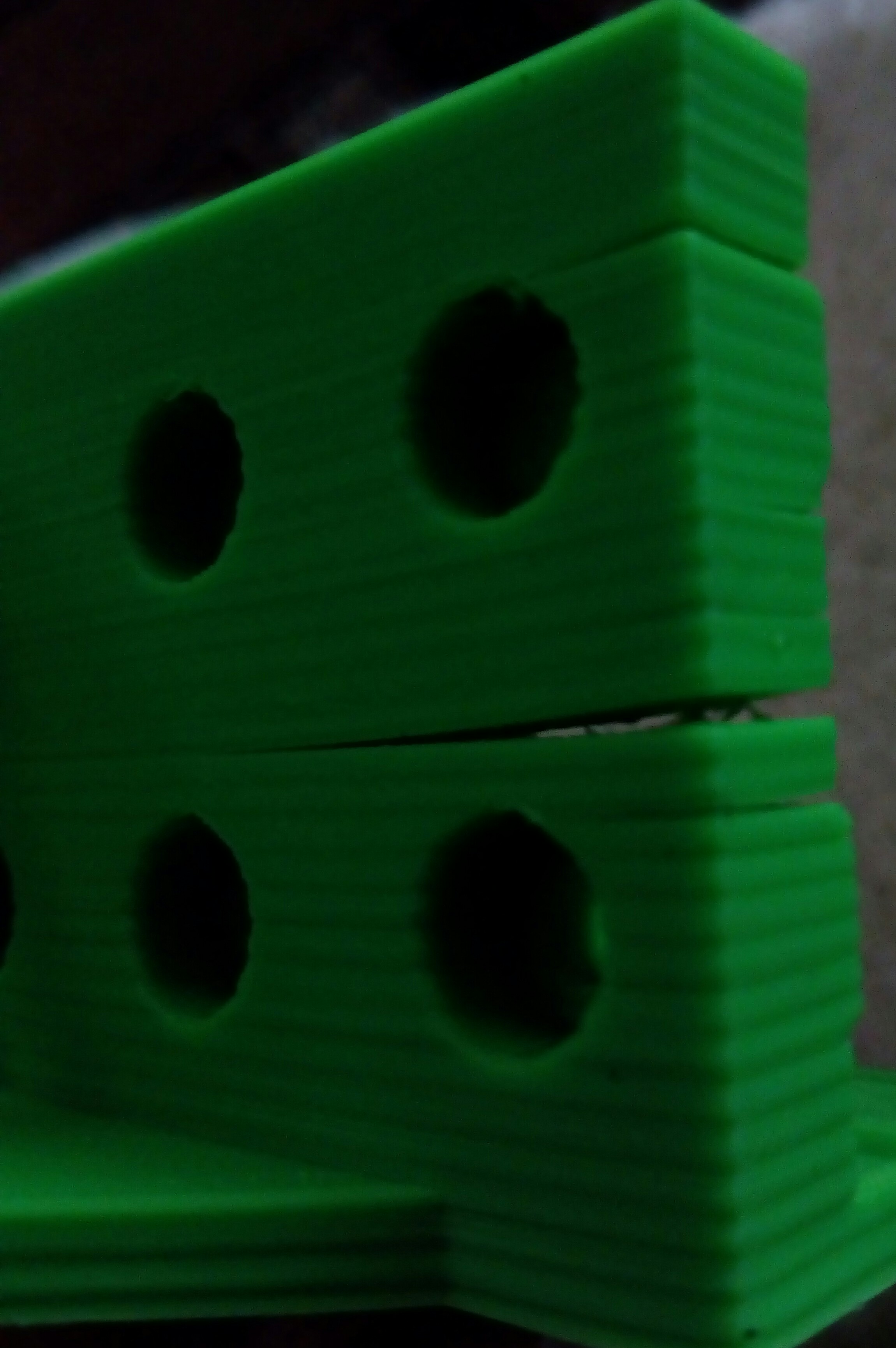

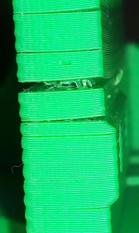

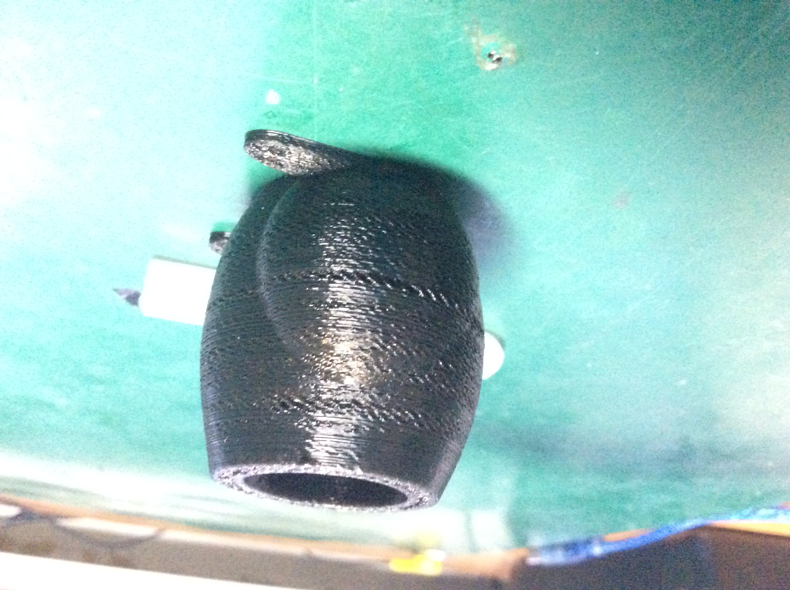

Доброй ночи !
Есть проблемка - волны на печати , думал ось z но не она
Так как волны с обеих сторон одинаковые
Похоже как екструзия уменьшается каждые 5-6 слоёв
А потом опять норм
Непрочитанное сообщение AKDZG » 20 мар 2017, 03:59
Значит нужно проследить за шестерней экструдера.
Max28911003
Зарегистрирован: 14 фев 2017, 18:08
Имя: Максим
Непрочитанное сообщение Max28911003 » 20 мар 2017, 10:56
Зависимость от шестерни была бы по объёму пластика а так зависимость от слоя , похоже на воблинг но не он .
Каждые 5-6 слоёв такая фигня ,и при печати видно как ложиться периметр и в момент когда идёт волна на спад ,слой периметра не прилипает к нижнему и только наружным периметром все приклеивается но потом лопается там же
