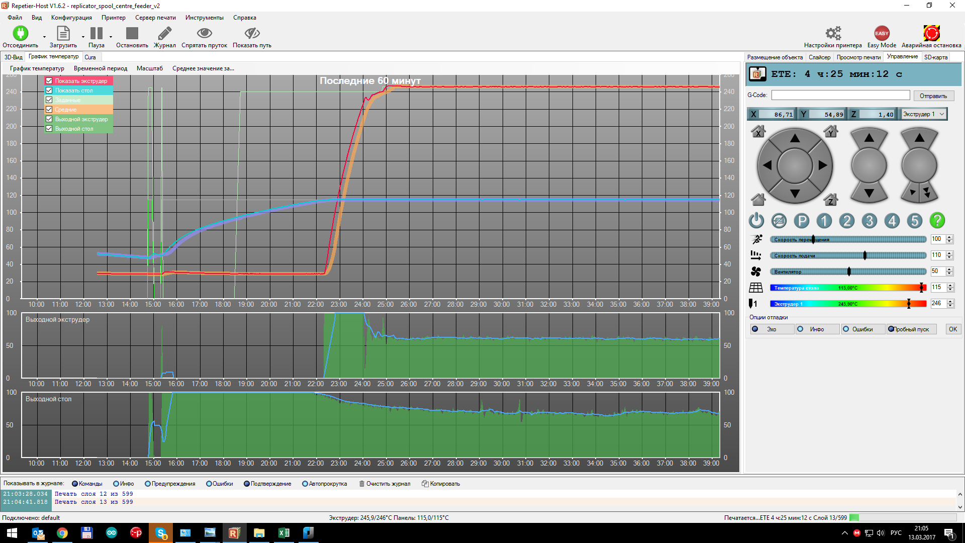

Неа.. Пиды он настраивал, а куда записывал?
Если в прошивку - то бесполезно - из епрома же считывает.
Я 2 часа так колупался.
Потом только дошло, что нужно в епроме менять
И то.. потом I добавлял еще немного .
Стало вот так

На этой фотке - 12в 20 ампер на стол. Подключен к 11А входу рампс
Второй блок питания - 29А (но какой то плюшевый - просаживается от стола) - на 5А вход рампс.
24-110С 8-9 минут без плясок

а я руками потом подгонял
вообщем то для этого нужно понимание того, что такое P I и D.
Вот тут сложно - но полностью...
http://www.bookasutp.ru/Chapter5_5.aspx
Собственно самое главное от туда - вот это
1. увеличение пропорционального коэффициента (P) увеличивает быстродействие и снижает запас устойчивости;
2. с уменьшением интегральной составляющей (I) ошибка регулирования с течением времени уменьшается быстрее, уменьшение постоянной интегрирования уменьшает запас устойчивости;
4. увеличение дифференциальной (D) составляющей увеличивает запас устойчивости и быстродействие.

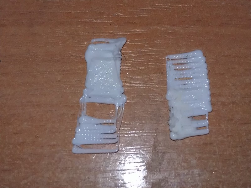

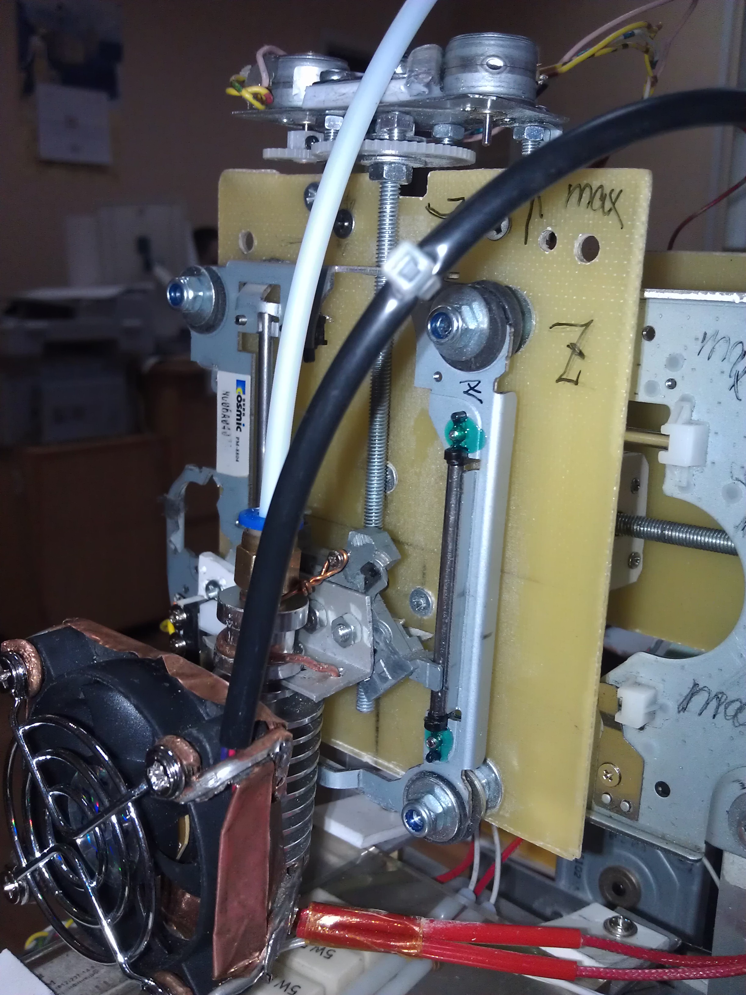

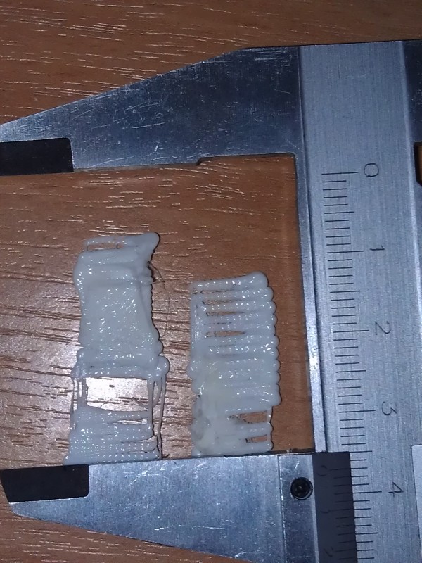

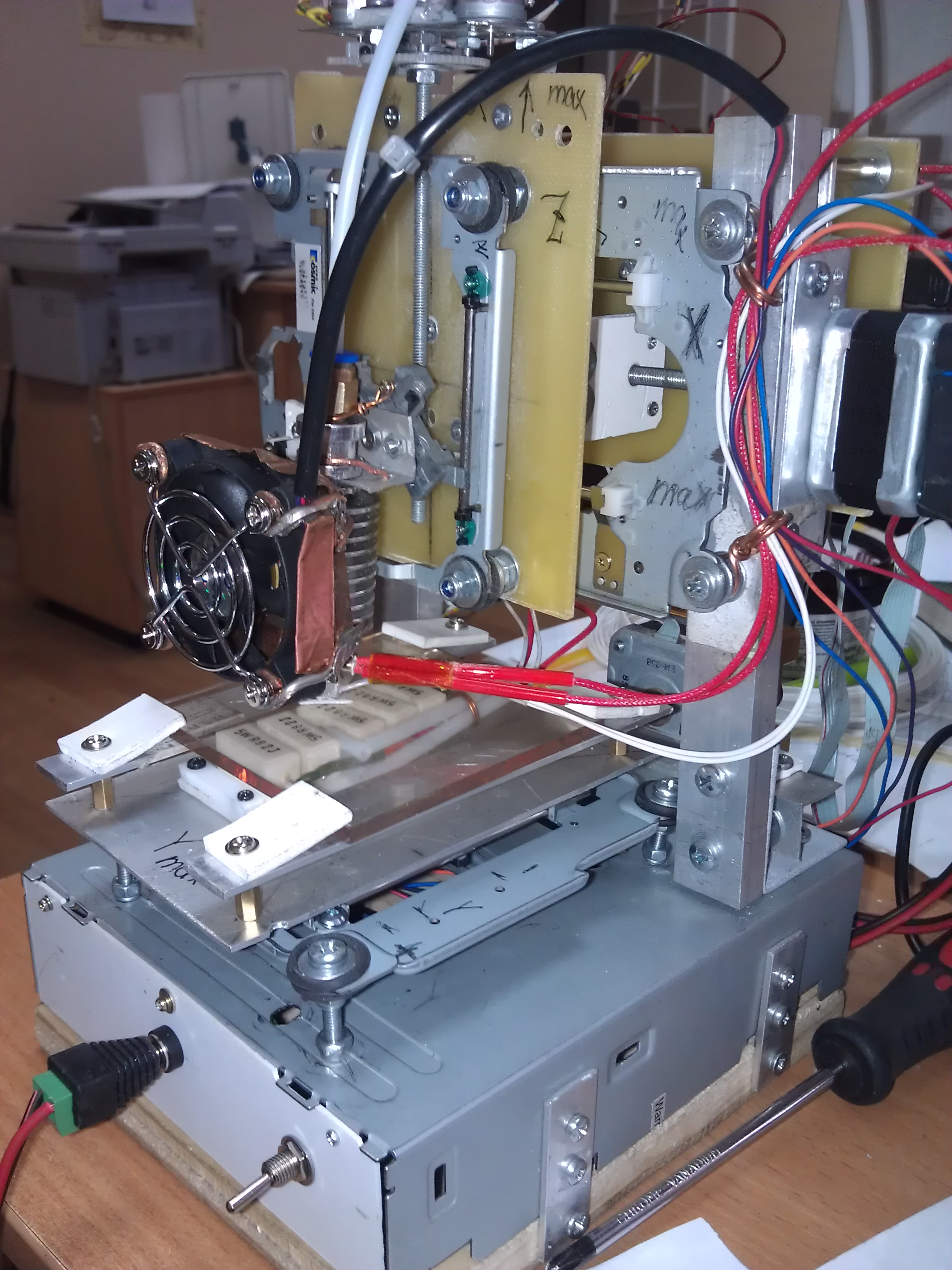

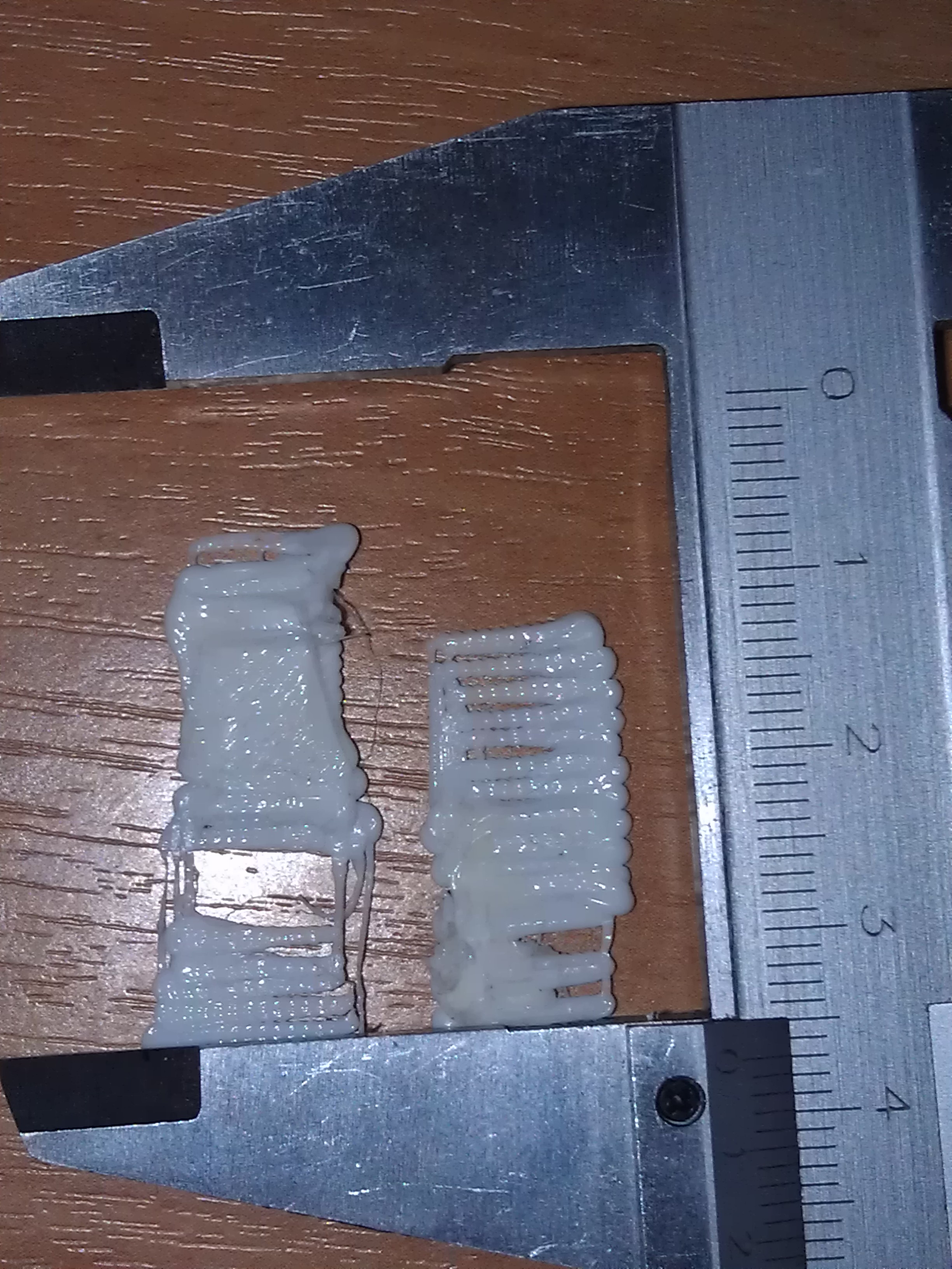

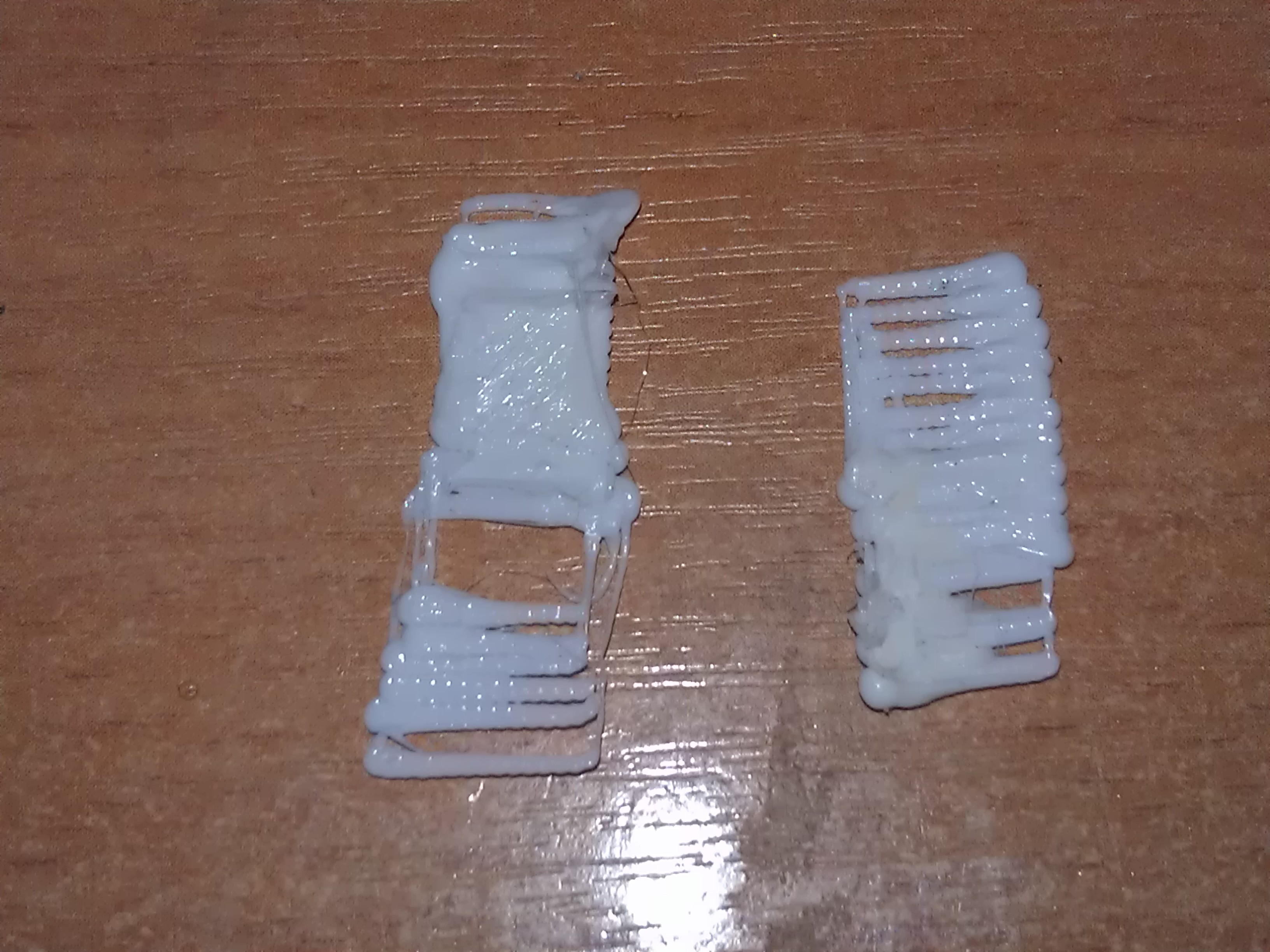

помогите настроить принтер....
Непрочитанное сообщение arakul » 13 апр 2017, 14:27
У меня 3д притер собранный из старых СD приводов . Начинка MEGA2560+RAMPS1.4 + Merlin-Standart . мне в этом форуме посоветовали поставить концевики , чтоб принтер понимал где находиться . В позицию HOME принтер идет без проблем в ручном режиме, так и во время печати в программах pronterface, Repetier-Host, Matter-Control. Проблему у меня такая. Во время печати после выхода голывы на позицию печати пластик не подаётся ....Когда проверяешь без печати в разогретую голову идет платить. И еще печатает только так , как показано на картинках. Зарание огромное спасибо...
Re: помогите настроить принтер....
Непрочитанное сообщение AKDZG » 13 апр 2017, 14:47
  1. Какой пластик?
  2. Не понятна конструкция экструдера. Там есть редуктор? Возможно он не может продавить первый слой.
  3. Пластик по виду сильно перегрет.
  4. Какая конструкция хотэнда? До внутри есть тефлоновая вставка или трубка боудена идёт до сопла?
  5. Стол с подогревом оргстекла?

Офигеть как мало информации :) Я бы посоветовал в мастерских создать тему и накидать штук 50 фоток, каждого узла, да с разных ракурсов. Принтер уникальный, вполне возможно, что и проблемы могут быть уникальными.
Показал бы скриншот из репитера. Как в сообщении наверху.
С такой же проблемой я пока не разобрался, из сопла 0,4 сделал 1,5 :) Так что пока сижу и ничего не печатаю. Но я пока примерно предполагаю, что перегревается пластик в трубке в радиаторе. Пластик становится пластичным, немного расширяется и упирается.
Там стоят мощные резисторы. 5 штук по 5 ватт. Но как? Последовательно или параллельно?

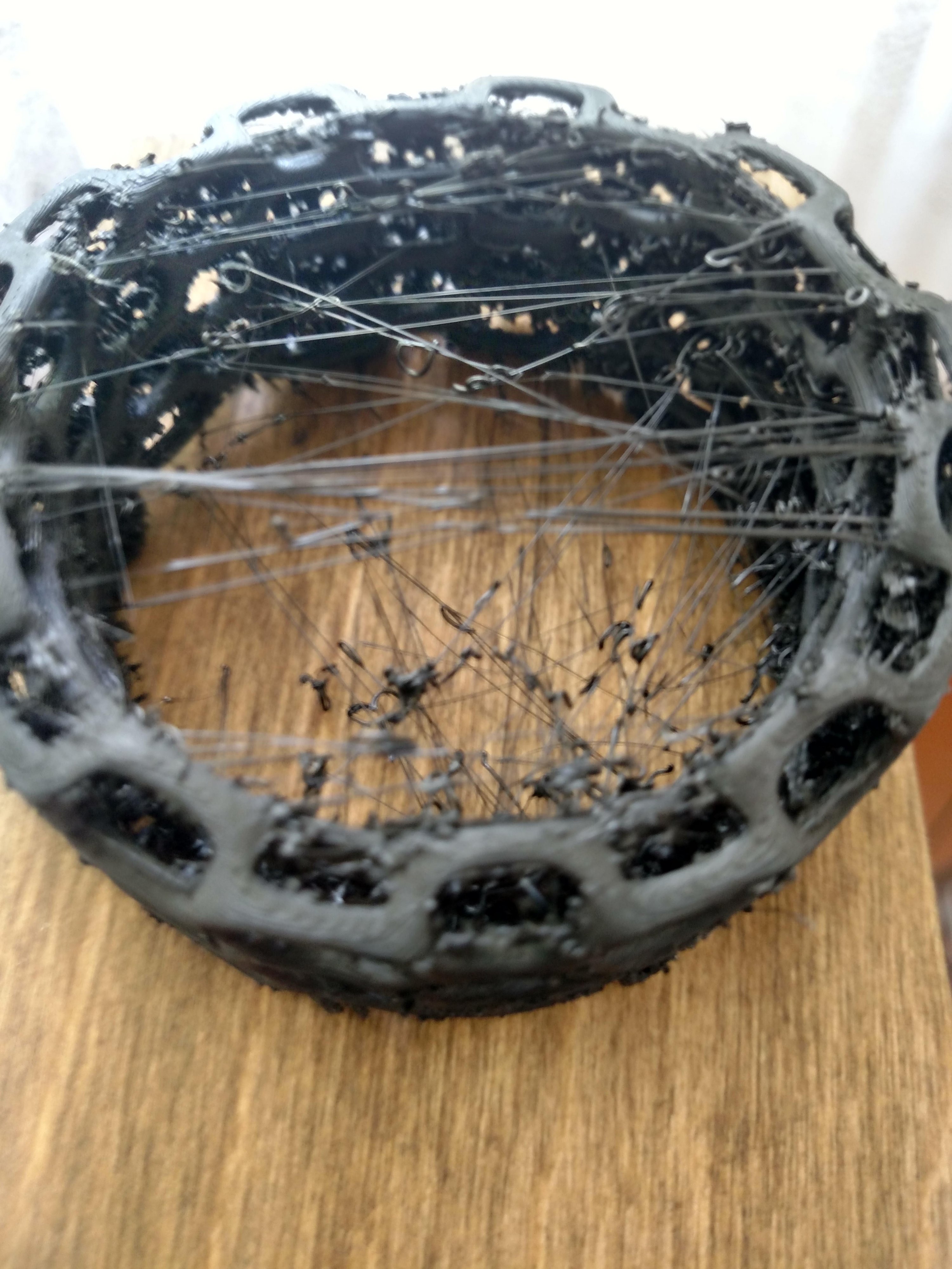

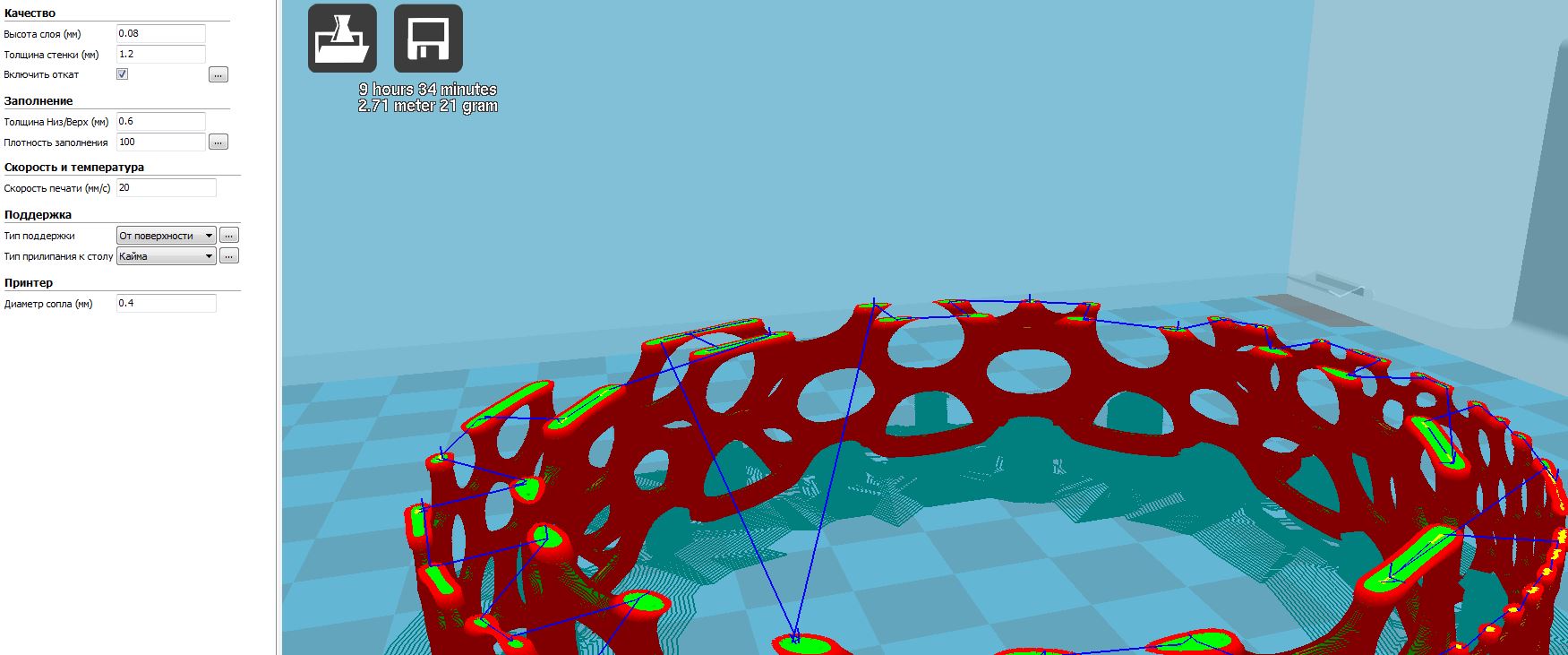

выставляю откат, но принтер почему-то совсем игнорирует его. Иногда не критично, но не в этом случае. Где еще можно что посмотреть/поменять?
Sprinter 223
Непрочитанное сообщение AKDZG » 20 апр 2017, 09:48
Тоже сталкивался с проблемой ретракта в Куре 15. Удалось победить только полной переустановкой Куры с зачисткой всех файлов с настройками viewtopic.php?f=21&t=97&start=315#p7664
