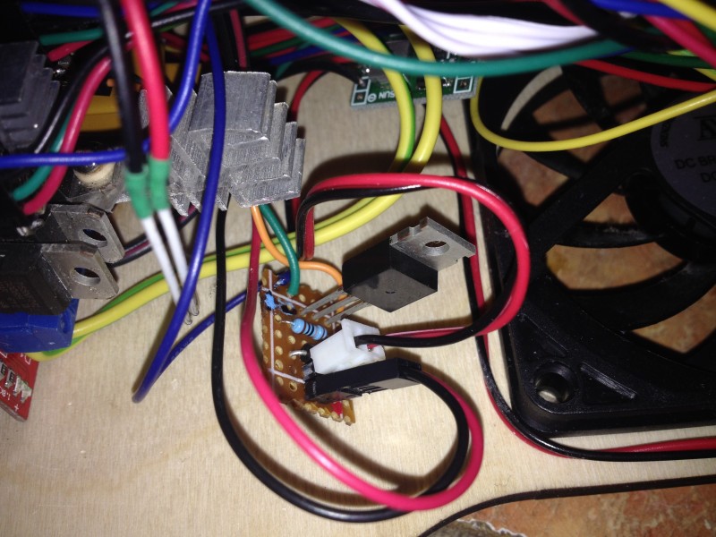

Непрочитанное сообщение Revenger » 25 май 2017, 19:02
Vladik писал(а): ↑
08 май 2017, 14:00
"Ресурсы прошивки" это вполне позволяют сделать. Буквально на днях уже приводил этот код из файла Configuration_adv.h:
Сделал весЧь ! :D :D
Включает и кулер хотэнда и кулер корпуса одновременно при нагреве сопла (дефолт 50град оставил), ну а в выключенном состоянии хотэнда нагрева транзистора рампса вроде не предвидится, так что пока так.
Спасибо за ссылки и вапЧе :D

Такую жа хачу!
А транзистор че такой аццкий? Для указанных целей хватит и совсем мелкого =)
Ну чо чо... Чо было то и влепил )) Я их покупал когда-то, когда прочитал, что на рампсе надо менять родной. А когда понял, что это развод, транзисторы уже были у мну. Вот теперь они есть. Чоли выбрасывать? :roll: :D :D

Нифига не развод. :)
У меня после замены транзистора ему ни радиатор ни обдув не требуется. Дую только для охлаждения драйверов.

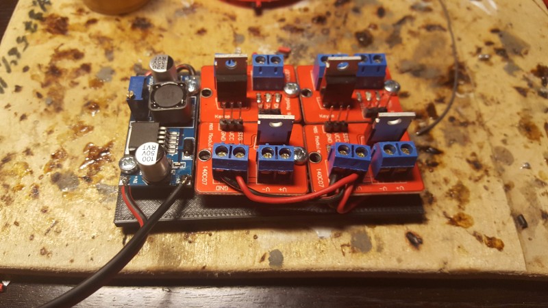

А я накупил вот таких хреновин по 30 рублей.
https://ru.aliexpress.com/item/0-24V-To ... 09551.html
И вентиль подцепил, и RGB подсветку сделал...
И подал туда чистые 12 вольт с импульсника...
