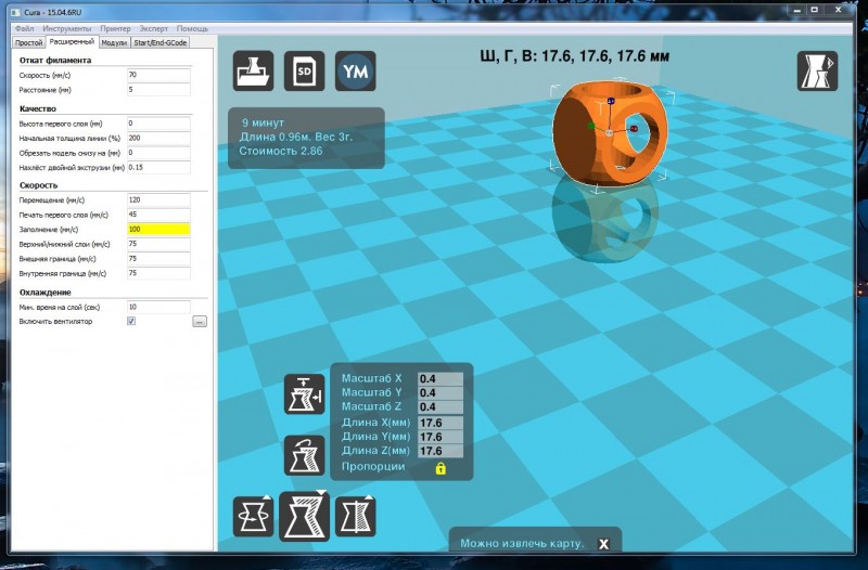

Непрочитанное сообщение Lenivo » 15 авг 2017, 18:33
Вот такие у меня параметры на сопло 0,6 мм АБС пластик температура 253 градуса, поток 84%.
И глупый вопрос, а по какой скорости считать печать? Вот тут выше приводили цифры скорости печати - это какой параметр - тут много скоростей?
Вот по приведённой картинке - какая средняя скорость печати? Чтобы сравнить с обсуждаемыми скоростями выше.

Непрочитанное сообщение 3D-SPrinter » 15 авг 2017, 20:01
15 авг 2017, 18:33
Поставьте в слайсере все скорости 60, а потом накрутите скорость энкодером до 150-200%.
И не надо ставить скорость перемещений 120. Это пижонство, ведущее к пропуску шагов на ровном месте. ;) Да и скорость заполнения тоже не надо задирать, это наиболее проблемное место во всей печати (обрыв нити при заполнении с большой скоростью). А вот контуры (в том числе и внешний) наименее критичны при увеличении скорости печати.
