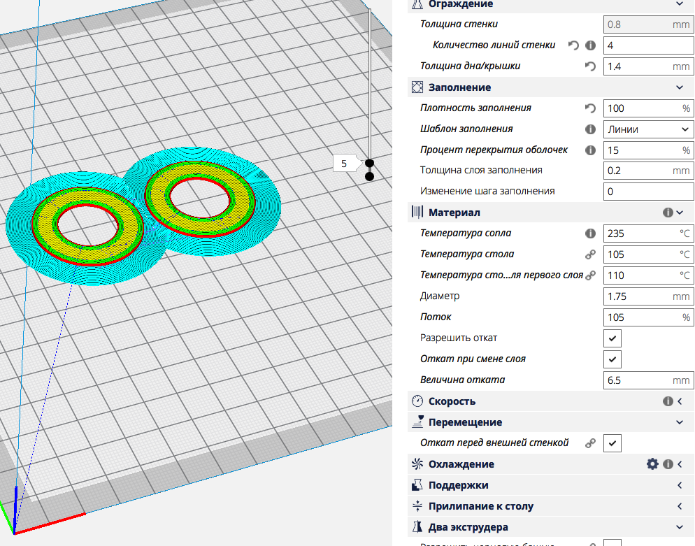

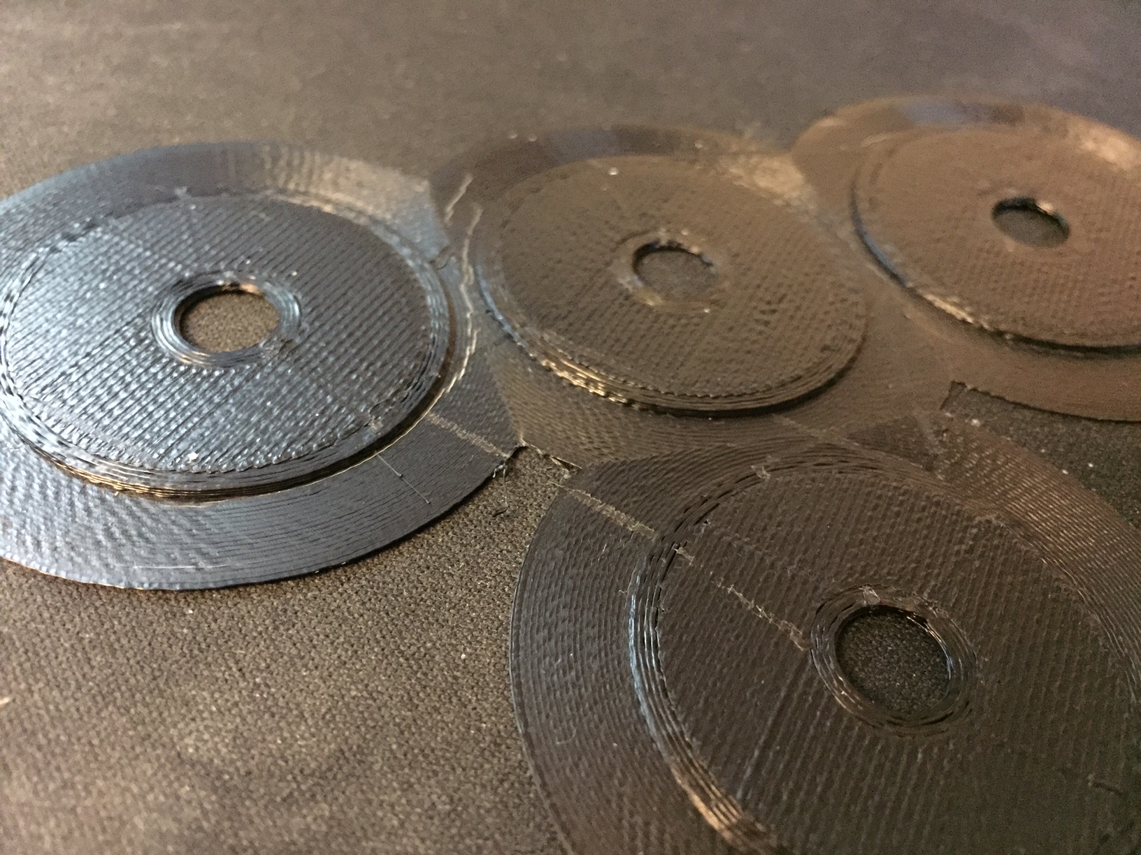

АБС, перекрытие установил 30% и все равно дыры между заполнением и периметром. И это все на фоне общего перелива пластика

VGor
Сообщения: 28
Зарегистрирован: 07 мар 2017, 20:44
Имя: Вячеслав
Непрочитанное сообщение VGor » 05 сен 2017, 11:12
Слайсер что в этом месте показывает?

Непрочитанное сообщение ConstantinS » 05 сен 2017, 11:50
Непрочитанное сообщение Alex Post » 05 сен 2017, 13:02
Я бы сказал, что, возможно, это механическая проблема. Голова имеет люфт и отстает от каретки. Т.е. голова еще не дошла до нужной точки, а каретка уже дернула ее в обратную сторону и голова радостно поехала обратно, имея минимальную инерцию и будучи "приклеена" соплом к пластику. На это указывает то, что судя по фоткам, недоезд только в тех местах, где линии заливки подходят к стенкам перпендикулярно.

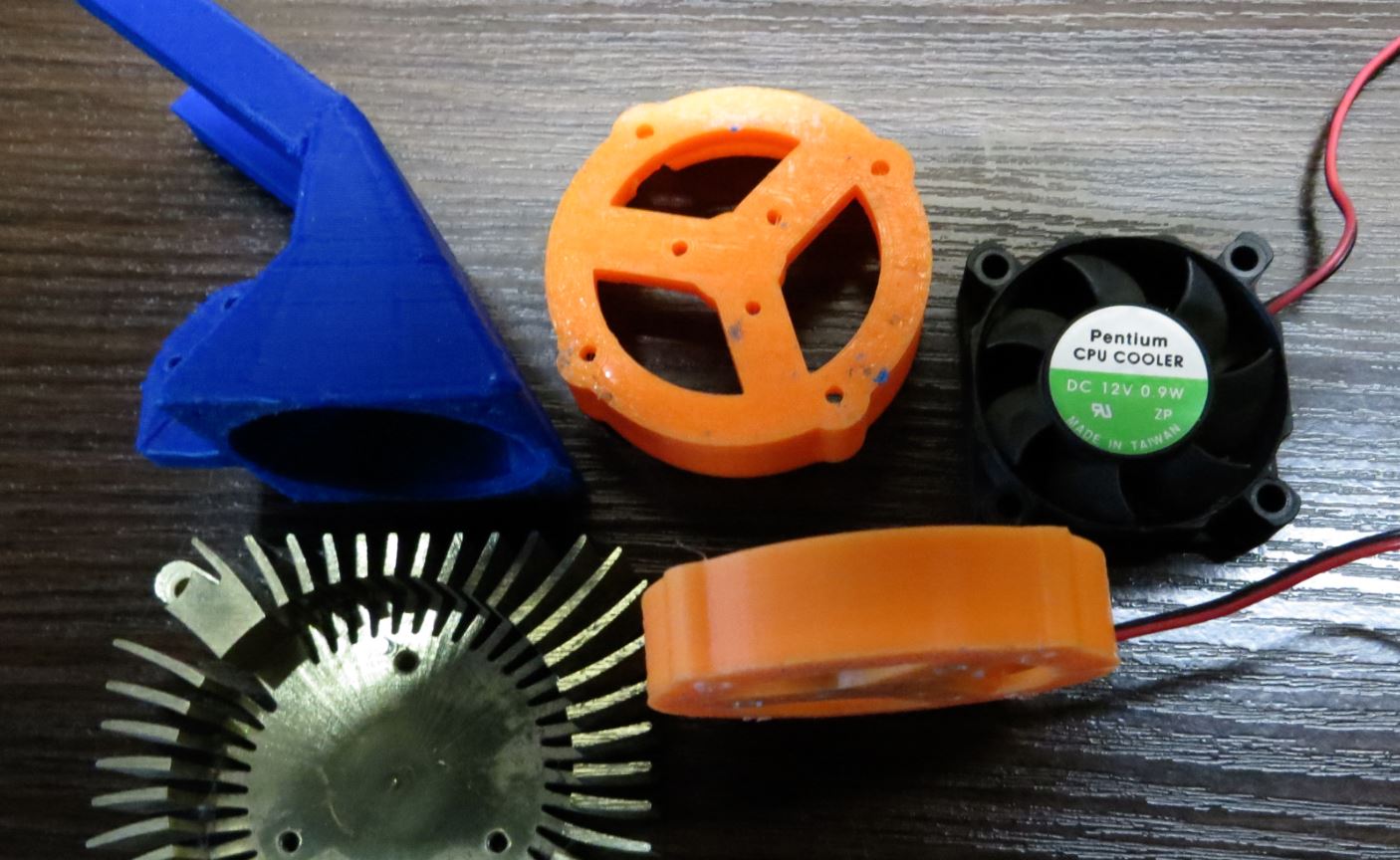

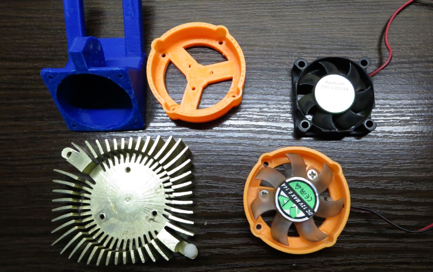

Напечатал кожух для вентилятора от охлаждения микросхем видеокарты.
С новым пластиком от Грега -печать деталей понравилась. Качество печати реально выше (оранжевые детали). Для сравнения положил деталь напечатанную прошлым пластиком - синего цвета. Но не хватает обдува - иногда заваливает дальний от вентилятора отрицательный угол , прикрытый другими частями корпуса - на моделях поставленных на остроконечный угол на стол.
Ветилятор в 1,5 мощнее стандартного 40*40*10 мм, но из-за получившихся рёбер крепления вентилятора, которые перекрывают воздушный поток - воздушное давление получается меньше чем от стандартного вентилятора. В первом корпусе пролетел с отверстиями для крепления и забыл сделать прорезь для провода. Ну и слишком толстые стенки задал. Всё-таки чертёж слишком от реальной модели отличается.
Реально мне пластик понравился от Грега. По сравнению с моим прошлым пластиком.
Тут ещё себе заказал бобину PET-g у китайцев. А сейчас озадачился - говорят китайское качество пластиков не очень.

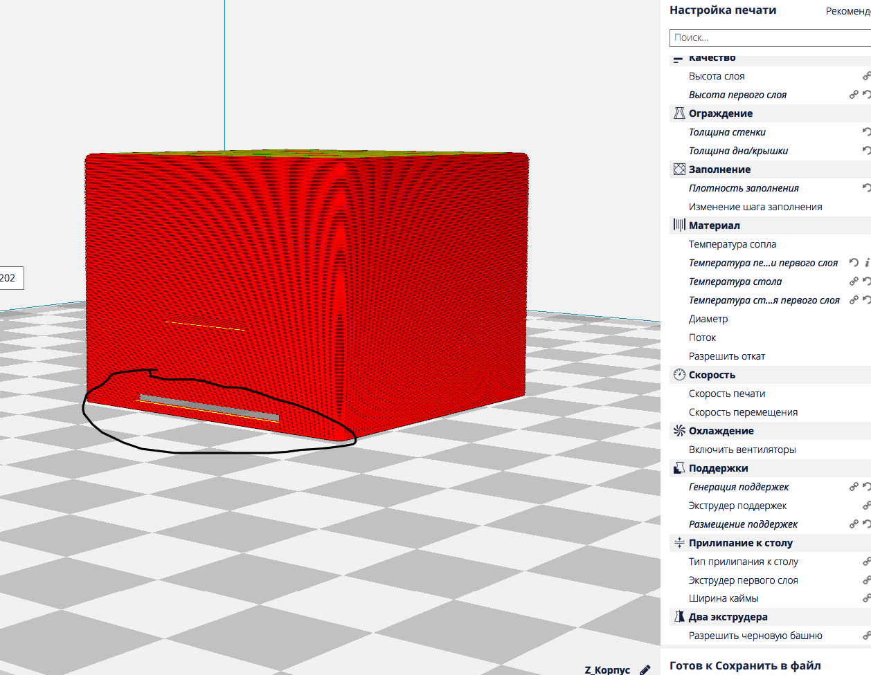

Файл .stl
http://wdfiles.ru/59zw
Re: Вопрос по Cura
Непрочитанное сообщение Alex Post » 12 окт 2017, 23:48
Может потому, что за пазом слишком тонкая стенка остается? Покрутить модель нет возможности.

Непрочитанное сообщение Unimaro » 13 окт 2017, 00:17
Да, Вы правы, спасибо. ) Заменил сопло 0.2 на 0.4, а в модели эти изменения не учел. )

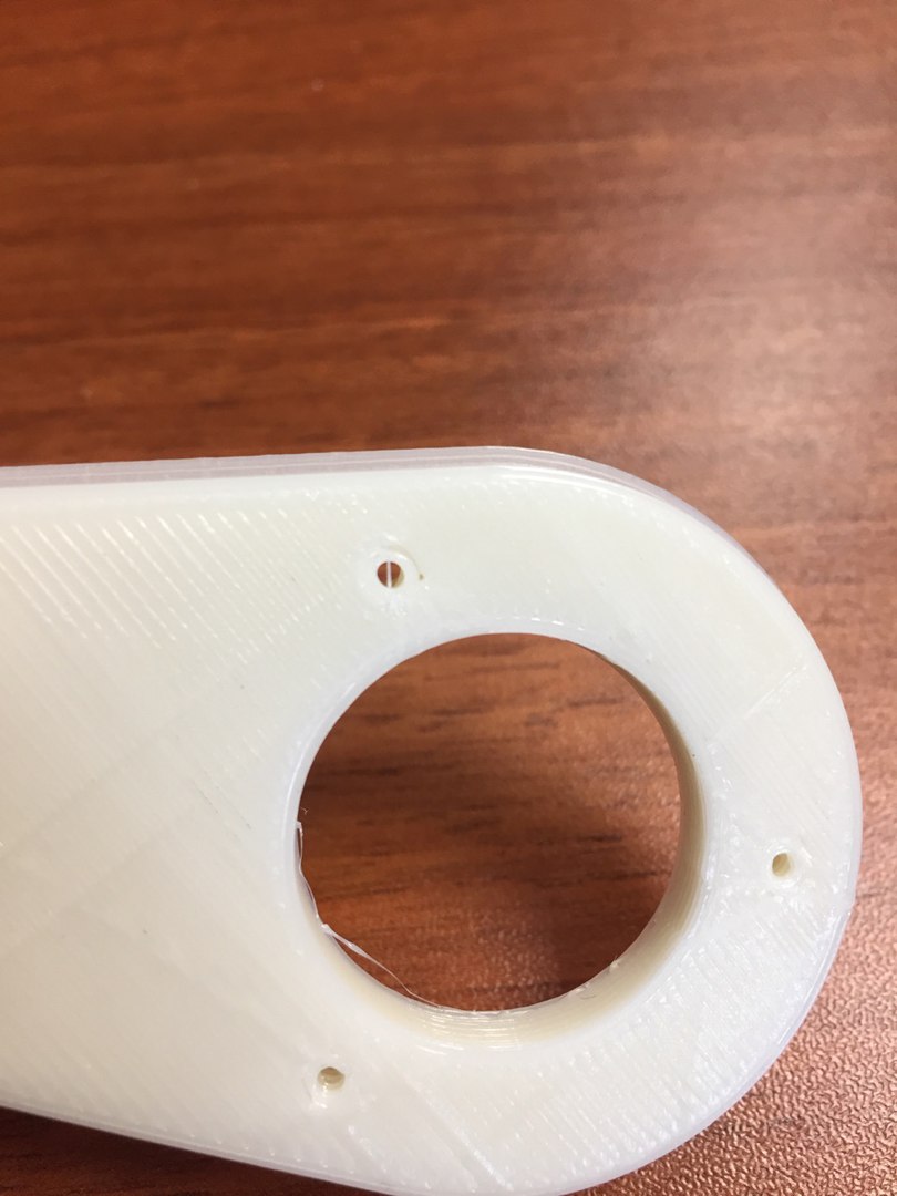

Непрочитанное сообщение Unimaro » 29 окт 2017, 15:10
Добрый день!
Подскажите, в какую сторону думать?
Экструдер при перемещении оставляет такие поперечные следы на деталях.
Вроде, откат в Cura везде выставлен. Буду благодарен за помощь.

Re: Ретрак?
Непрочитанное сообщение kasper » 29 окт 2017, 15:26
перелив пластика скорей всего
