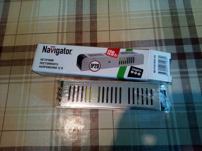

Непрочитанное сообщение Чиффа » 01 июн 2018, 15:41
Народ, кто ставил вот такой модуль питания? Как оно? Не загорится?
А то в нашем сельпо ничего интереснее нет

Непрочитанное сообщение Чиффа » 01 июн 2018, 16:29
Revenger, куда-куда, в принтер, куда ж еще!
Две полоски светодиодов само-собой, но основное - это хотэнд. Стол у меня - грелка 220в.

Непрочитанное сообщение Чиффа » 01 июн 2018, 17:21
Блин, на коробке написано 120 Вт. Номинал хотэнда - 60 Вт. Все остальное жрет копейки.
Меня интересует не загнется ли источник от постоянных скачков нагрузки? Желательно с опытом эксплуатации: удачный/неудачный

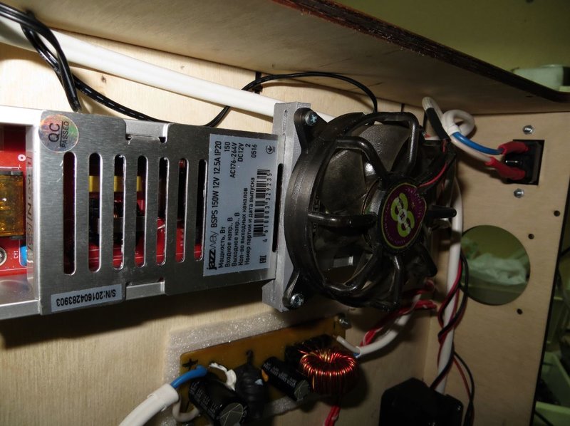

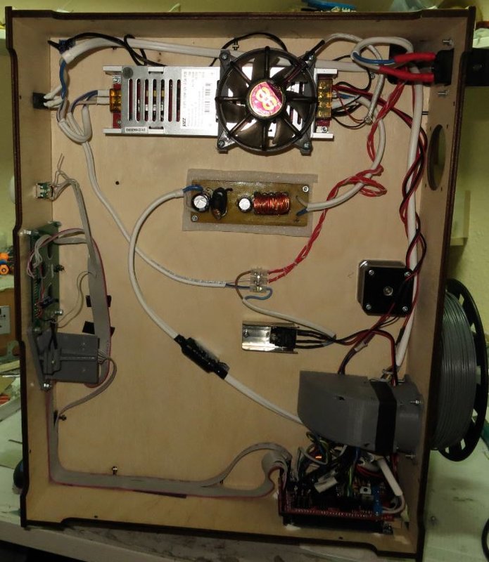

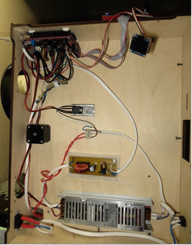

Непрочитанное сообщение Lenivo » 01 июн 2018, 19:45
Чиффа писал(а): ↑
01 июн 2018, 15:41
Я ставил такой модуль - и вынул его из принтера - там основная проблема -это упрощенная схемотехника по подавлению импульсных помех и однотактный генератор импульсов - короче "вешает" ардуину по помехам и внешний фильтр слабо помогает - то работает нормально, то всё виснет. 12А - на движки и на хот енд - с трудом хватало. А нагреватель стола у меня на 220 вольт. Потом поставил большой широкий БП на 16 А и всё стало работать гораздо лучше. Лучше такой блок не использовать - долго матерился с этим блоком.
