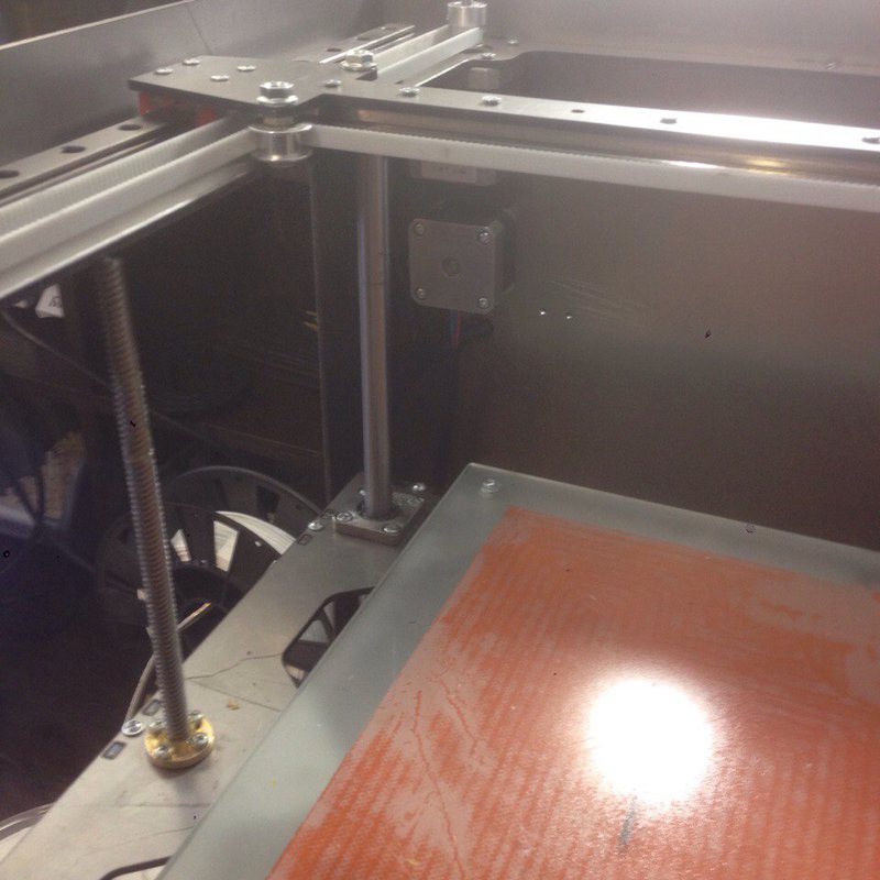

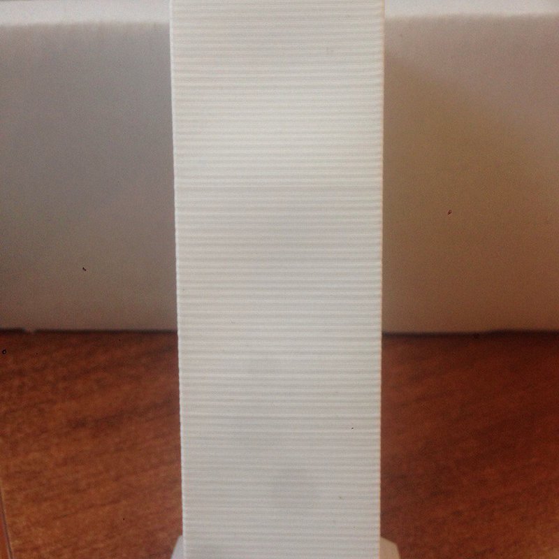

Помогите разобраться в чем может быть дело. Появился у меня корпус для 3d принтера 300 на 300 с кинематикой Hbot. Стол поднимается вверх вниз на 4-х 12 мм валах с помощью двух трапец винт ( шаг вроде 4 мм) то есть два вала на краях и между ними винт и тоже самое на другой стороне. все собрал начал тестовую печать и в итоге получается вот такая штука ( фото прикрепил) пластик PLA Rec
Модель получается вся ребристая, в чем может быть проблема? подскажите :) это воблинг?
температура держится в пределах 1 градуса

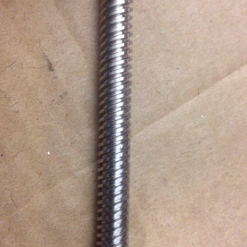

Ребристость наверняка не совпадает с резьбой винта? или совпадает?

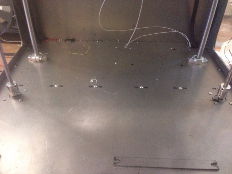

и еще можно глянуть конструкцию принтера, а так же именно привод движков и крепление стола

Винт тоже сфоткал. НЕ совсем понимаю как проверить что ребристость совпадает с резьбой или нет

В общем данная проблема может получаться из-за нескольких факторов.
1. Перекос стола
2. Термистор выдает неправильную температуру и на деле она скачет (нужно проверить термопарой, с помощью мультиметра)
3. Неправильно подобранный шаг выдавливания нити (что кстати больше всего походит)
4. Подшипники по Z плохие и дают люфт
5. В прошивке неправильно прописан шаг Z винта
6. Не хватает напряжения на движки по Z
Так же есть еще пару решений, надо сперва эти проверить

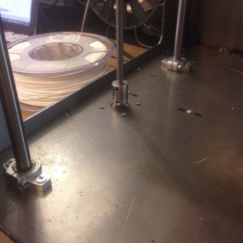

и кстати, трапец винты опущены до упора в вал движка, в самой муфте? или с зазором?
Винты касаются вала двигателя

хм, так смысл таких демпфирующих проставок в том, чтоб трапец.винт не касался вала движка... афаик.
а картина с вобблингом больше похожа на температурный вобблинг. Как выглядит график температуры в репитере/пронтерфейсе?
