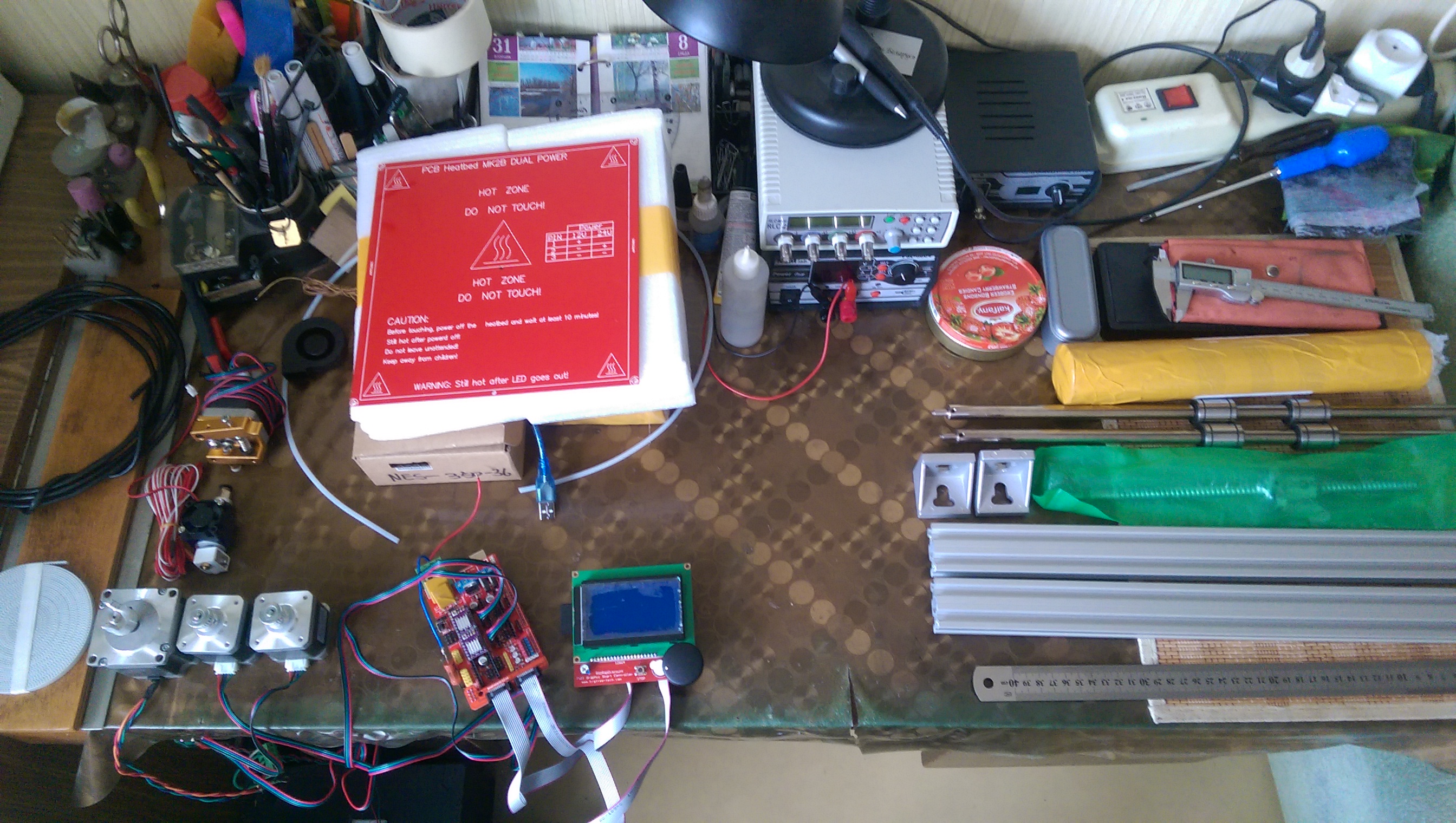

Примерно собрал все комплектующие которые собирал на протяжении полу года с китайских сайтов: Конечно наверняка еще много чего надо будет, термисторы, пружины под стол, термоскотч и т.д. но пока то что есть.
