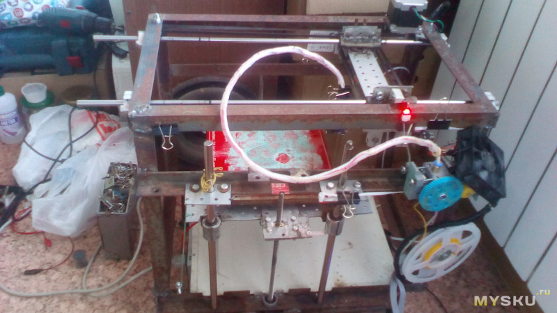

Кто как хочет собирает. Даже так делают:
и нормально печатает
Ну я так не собираюсь делать, хочу сделать так чтобы принтер был еще украшением помещения, хоть это будет и дороже, может быть намного. Для меня очень важен внешний вид, плохой по дизайну принтер сам я никогда не куплю. Для меня важно также получать эстетическое удовольствие.
