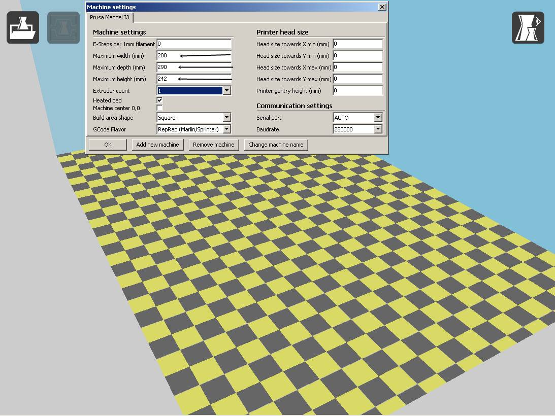

Непрочитанное сообщение Nik777 » 18 дек 2017, 19:03
Может кто знает...... в Куре в настройках принтера есть опции Максимальная ширина, Максимальная глубина, Максимальная высота.
Я их устанавливаю жму ok но принтер на них не реагирует выходит за границы , краев не видит... , хотя в репитер хосте все отрабатывает.
Чиффа
Сообщения: 378
Откуда: Арзамас
Благодарил (а): 14 раз
Поблагодарили: 31 раз
Непрочитанное сообщение Чиффа » 18 дек 2017, 19:35
Nik777, вообще габариты рабочей зоны лучше в прошивке правильно указывать. В этом случае даже если слайсер выполз за границы зоны печати, прошивка не даст из них выйти, проверено на своем опыте :oops:
