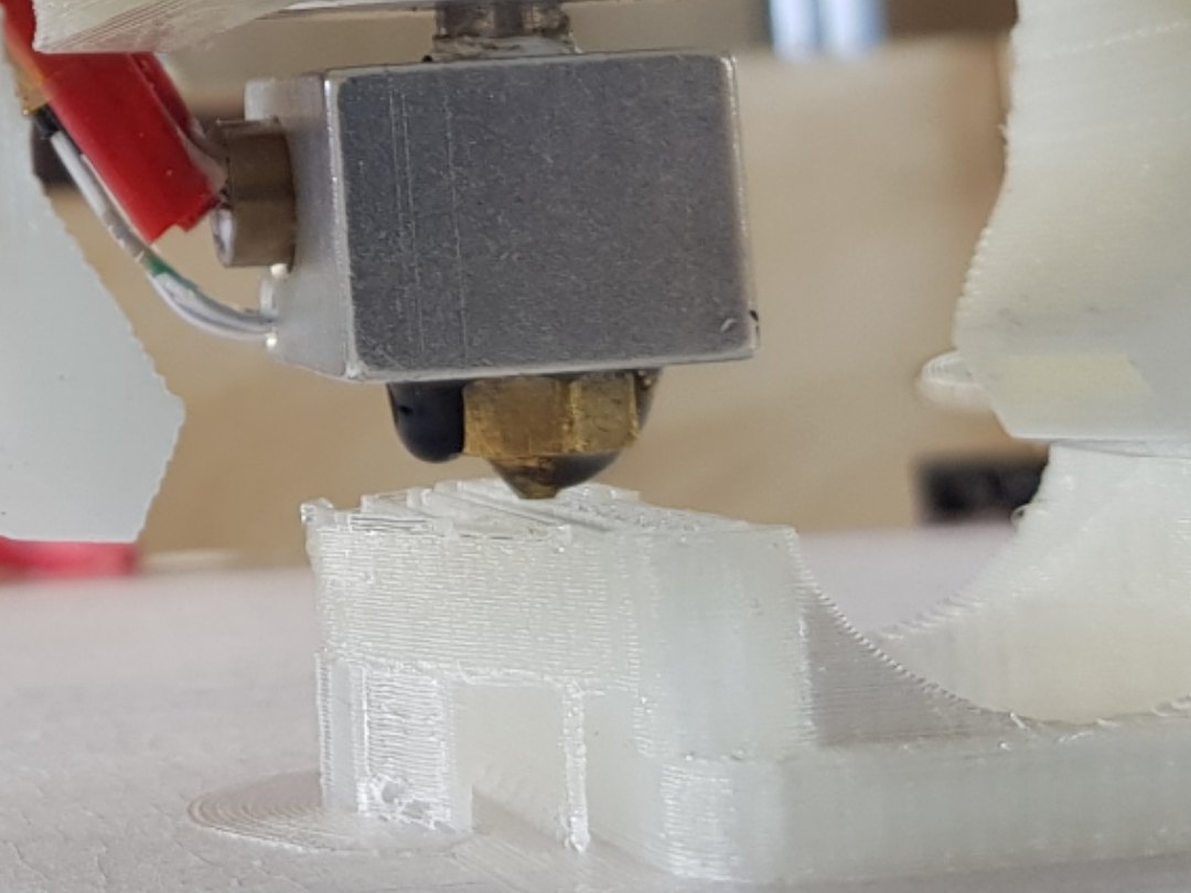

Народ, перевый раз столкнулся с течкой с сопла. Не могу понять, что ему надо. Всегда просто вкрутил одно в другое, собрал, подтянул и вперёд. А тут то из под термобарьера сопливило (подгонял поверхности сопряжения с соплом по пятну контакта маркером), закрутил на фум, теперь немного из под сопла подтекает. Достал уже... Кубики может косячные с прослабленной резьбой? Кубики мелкие, не такие как раньше ставил, более квадратные какие-то. Сопло стандарт, термобарьер ещё мне не понравился немного тем, что тефлон туго в него заходил и немного глубже обычного в радиатор закручивается.
На фото "процесс". Фото просто чтобы кубик показать. Может кто опознает как врага. :)
п.с. один кстати вообще оказался с течкой из... резьбы болта, фиксирующего терморезистор(!), видать глубоко просверлен.

Да нормальный вродь кубик... То, что течет то тут то там - значит сопло не герметично поджато к трубке термобарьера. Это может быть из-за коротковатой тефлоновой трубки, она ни в коем случае не должна быть короче чем канал под нее. Трубка должна быть заподлицо, а лучше на 0.1-0.2мм выступать. Тогда при затяжке она загерметизирует стык сопла с термобврьером. Еще вариант что или сопло или трубка-нержавейка криво отторцованы и не прилегают друг к другу. Но это менее вероятно, все ж в токарке их делают, хоть и в китайской ;)

крышу сносит. Торцы подгонял крася маркером и закручивая. Вот тефлон заткнул уже потом. Впрочем так всегда делал и ни разу небыло течки :evil:

А тефлон кусочек или боуден до сопла?

до сопла ("по феншую") )

Можно попробовать приоткрутить сопло на оборот, вставить трубку до упора, нагреть и зажать. Ещё возможно просто фитинг плохой, трубку не держит как надо и она под давлением вылезает чуть-чуть.

А фитинг не "дышит" при ретракте ? Точнее пластиковое кольцо с выступающим мет. фиксатором трубки относительно корпуса фитинга ? Качество этих китайских очень далеко от идеала, там очень желательно применять или печатные, или фирменные festo, smc, camozzi. У меня сначало гуляло кольцо, потом вырвало его из корпуса фитинга.

Не, фитинг такой, что хрен вытащишь даже при необходимости. Зажал вроде сегодня, немного выдвинул тефлон ниже барьера к соплу. за 20 минут печати не сопливило. Больше пока нечего печатать.
