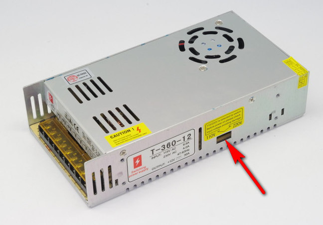

Не должен он мигать светодиодом. Может какая-то защита срабатывает. На 220 переключили сбоку?

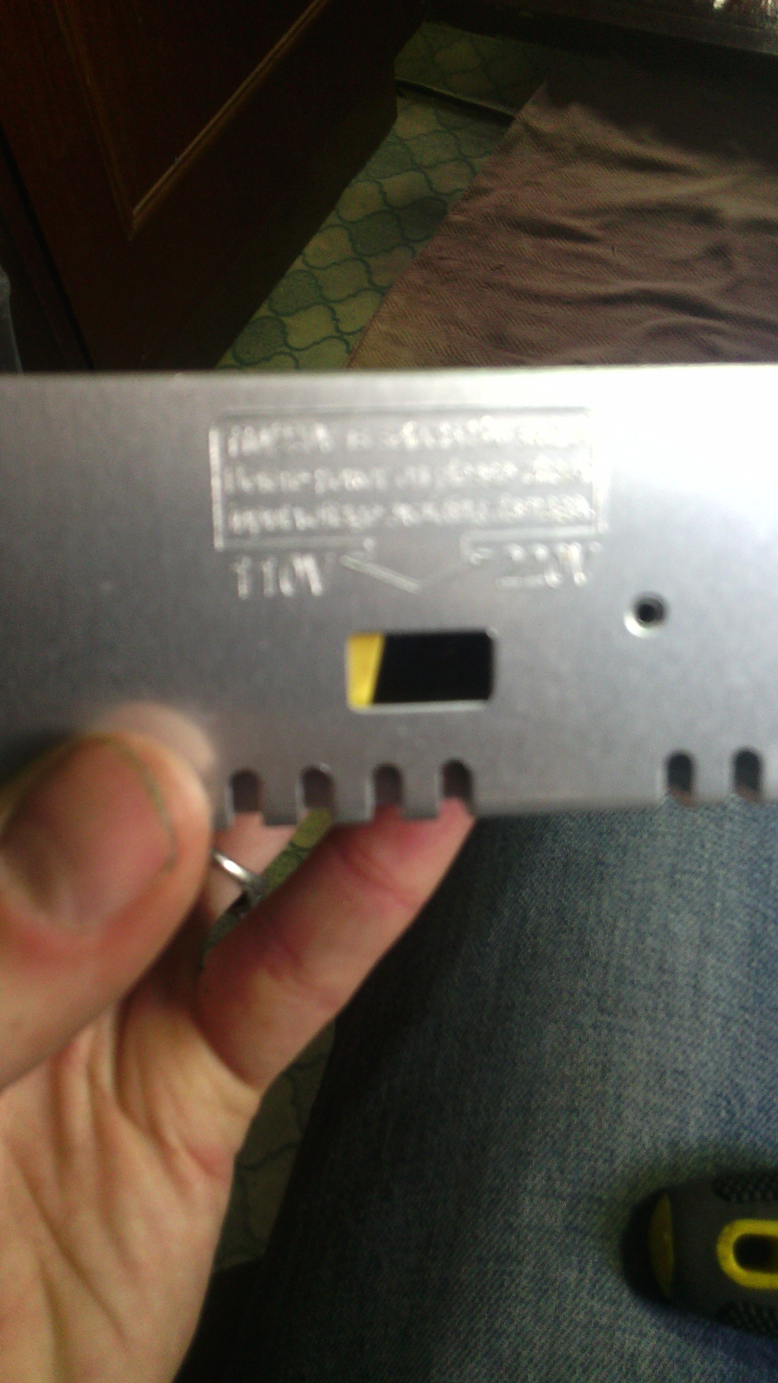

Чего то не видел там переключателе :roll: й, другие приходили блоки и все было ок.

Эм...там нет переключателя, но отверстие в корпусе под него есть

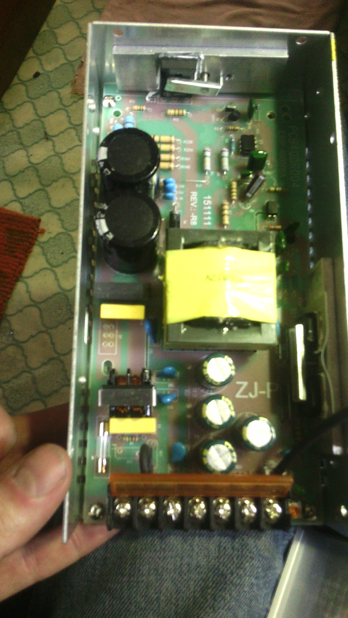

Тогда уж и пайку снизу платы посмотрите, на отсутствие соплей.
