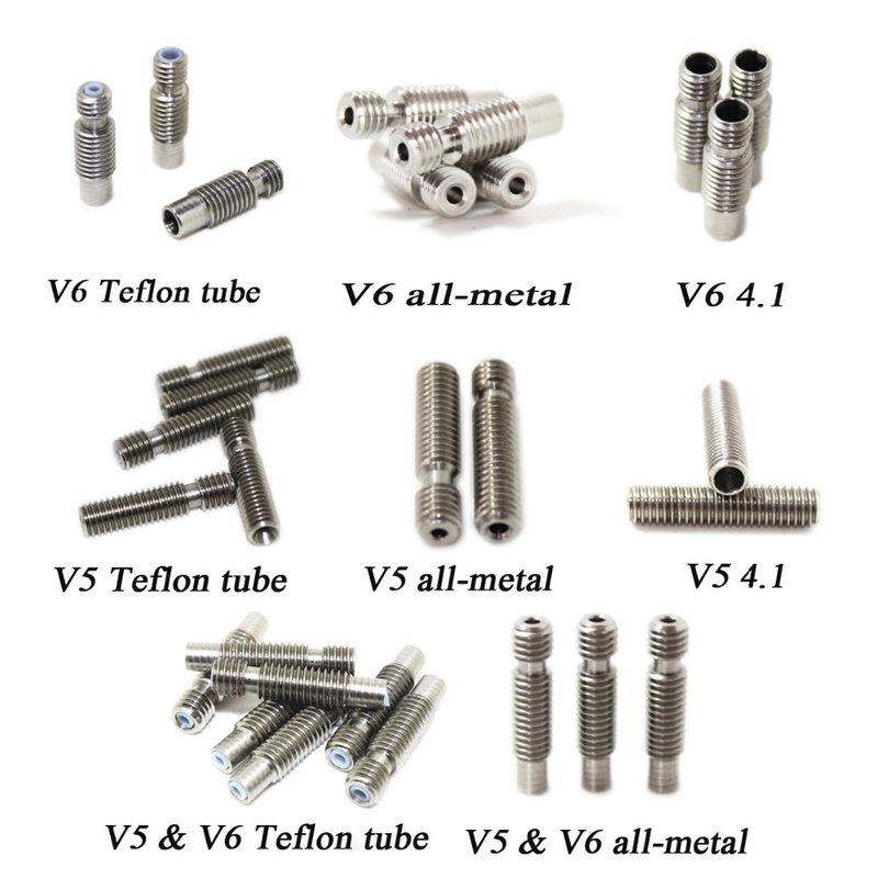

Сейчас самый распространённый хотэнд - китайский клон E3D. Их две основных версии v5 и v6. Есть ещё v6 Lite, но он у многих ломается при откручивании нагревательного блока. Экструдеры бывают боуден и direct, это тоже влияет на конструкцию хотэнда. Для понимания конструкции можно посмотреть статью "Фотообзор китайского клона хотэнда E3D-v5 Direct". Чертежи оригинала можно посмотреть по этой ссылке.
Также эти хотэнды различаются трубками термобарьера: Так что разнообразие большое. Нужно знать более конкретно где он будет стоять, важна ли общая длина хотэнда, размер нагревательного блока, каким пластиком предполагаете печатать.
