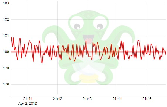

Доброго времени суток. Кто то сталкивался с проблемами настройки PID регулятора? Не получается настроить толком. Пробовал автоматически, получается большой разброс до 4 - 5 градусов. Весь день сегодня убил, настроил ручным способом, пока не печатает- разброс до 1 градуса, при печати 3 - 4 градуса. В Марлине все нормально.

А где этот разброс видно?

Видимо, на графике, в Octoprint...

У меня так, это проблема?
Непрочитанное сообщение Alex Post » 02 апр 2018, 22:34
Могло бы быть и меньше, но не проблема :)
Dulfer
Сообщения: 216
Непрочитанное сообщение Dulfer » 02 апр 2018, 23:42
Это было на холостую, а это в работе
Меньше у меня не получалось, ни на марлине, ни на клиппере.
Непрочитанное сообщение Alex Post » 03 апр 2018, 11:31
А с блока питания ведь не 12В приходит, верно? Можно попробовать максимальную мощность ШИМа для нагревателя хотэнда ограничить немного, чтоб его так не расколбашивало. Не знаю, правда, как это в Клиппере делается и делается ли вообще... А в Марлине параметр #define PID_MAX (значение 0-255, я ставил 200)

Да, приходит 24. Может это транзистор? Ограничения Шима не нашел.

Если нагреватель 12В - странно что он вообще температуру держит. Если 24В - можно попробовать "кубик" термоизолировать хотя б фум лентой, чтоб уменьшить влияние обдува.

Нагреватель на 24. На 12 я спалил, вернее прожарил до красна и он оплавился :D
Dulfer
Сообщения: 216
Непрочитанное сообщение Dulfer » 03 апр 2018, 19:55
Было в прошивке, стало после автоопределения.
#pid_Kp: 14.66
pid_Kp: 22.619
#pid_Ki: 1.73
pid_Ki: 1.226
#pid_Kd: 30.99
pid_Kd: 104.331
Сейчас попробуем с Ки.
