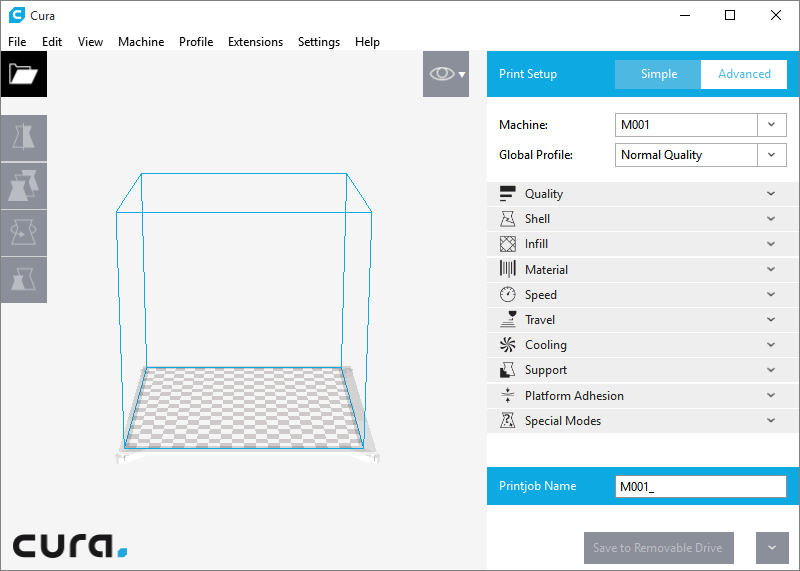

Я заглянул в самую наисвежайшую версию со странным номером 1.99.0-dev

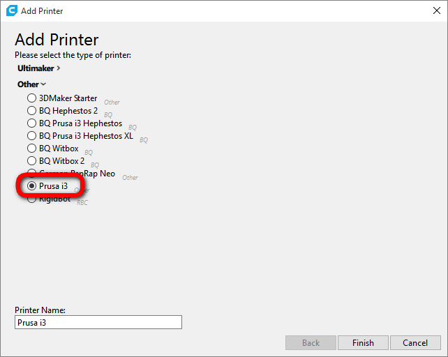

Посмотрим можем ли мы (не владельцы Ультиков) в ней печатать. Оппа! Можем!

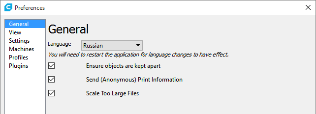

Смотрим дальше. Есть ли русский язык. Язык то выбирается, но перевода нет.
На столике не понятно где ноль и даже где перед. А может я не заметил.

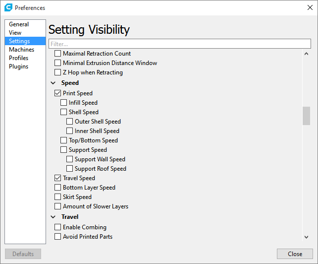

Настроек стало больше. Но чтобы их можно было настраивать нужно зайти в меню и выбрать их галочкой.
Нет кнопки печати по USB. Только запись в файл (на SD карту). Это печально и похоже от неё совсем отказались.
Пока в деле эту версию не использовал. Нужно глубже разбираться, может здесь и поддержки точнее настраиваются.

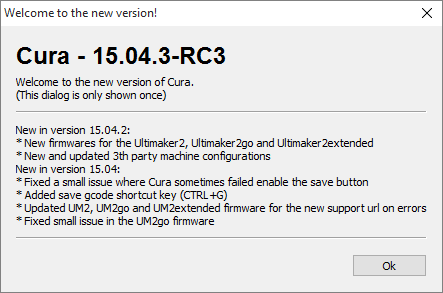

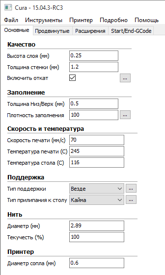

Пробую печатать в 15.04.3-RC3.
Из изменений: вижу перенесли настройку диаметра сопла.
Re: Cura для экстремалов (испытываем на себе бэтта версии)

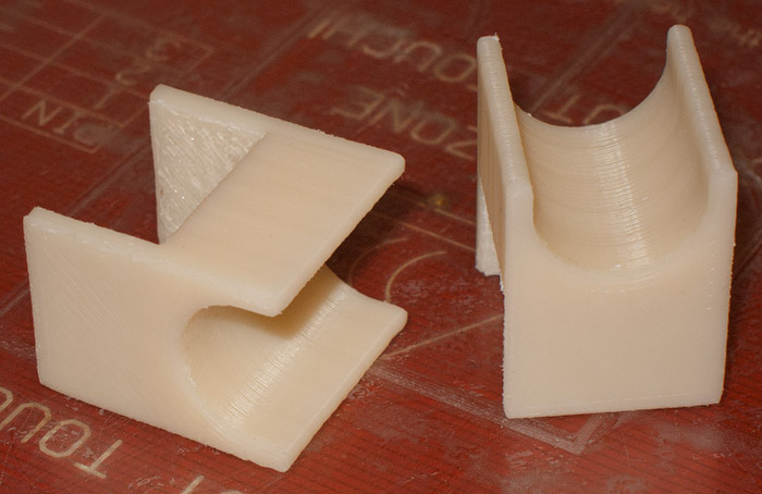

Непрочитанное сообщение AKDZG » 07 ноя 2015, 15:52
15.04.3-RC3
Напечатал две детальки без проблем. Сопло 0,6 мм, слой 0,25 мм, ABS, Mendel90.
Перехожу на эту версию.

Дык во всех версиях куры лезешь в папку где покладены файлы профилей принтеров и делаешь себе принтер по аналогии. После чего выбираешь его из списка ( а он там появляется) и все дела.

Настраивать можно практически всё (врубил доступность всех настроек), на первый взгляд, даже больше, чем в сликере.

Да там вроде все логично расположено, да и настройки экспериментальных фич вынесены отдельно.
А, еще что порадовало - древовидная структура настроек и изменение дочерних настроек при изменении базовых (например, меняешь базовую скорость, и все зависимые пересчитываются). А так же подробнейшие хинты к каждой опции.

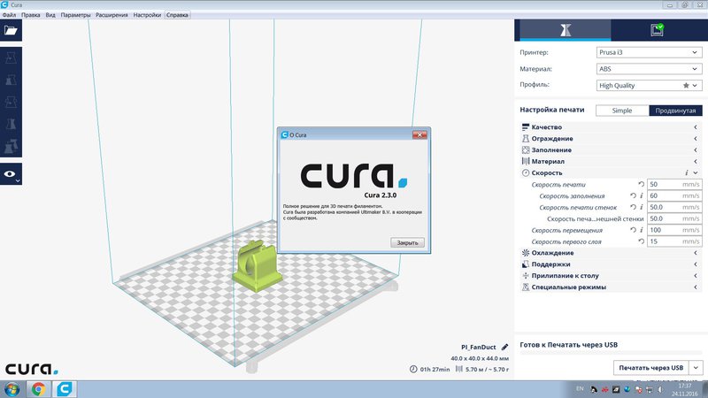

Народ. А вопрос не совсем по теме.
Я скачал Cura 2.3 и не могу найти там где настройки коннекта к принтеру.
Нет ни порта, ни скорости, ни кнопки "подключить принтер". При этом висит надпись "принтер не подключён", что говорит о том что в принципе 2.3 работает напрямую с принтером.
Где зарыли настройки то??? И как подключатся?
Непрочитанное сообщение AKDZG » 24 ноя 2016, 17:11
rgusev писал(а): Где зарыли настройки то??? И как подключатся
А никак. Только выводом G-кода на внешний носитель.

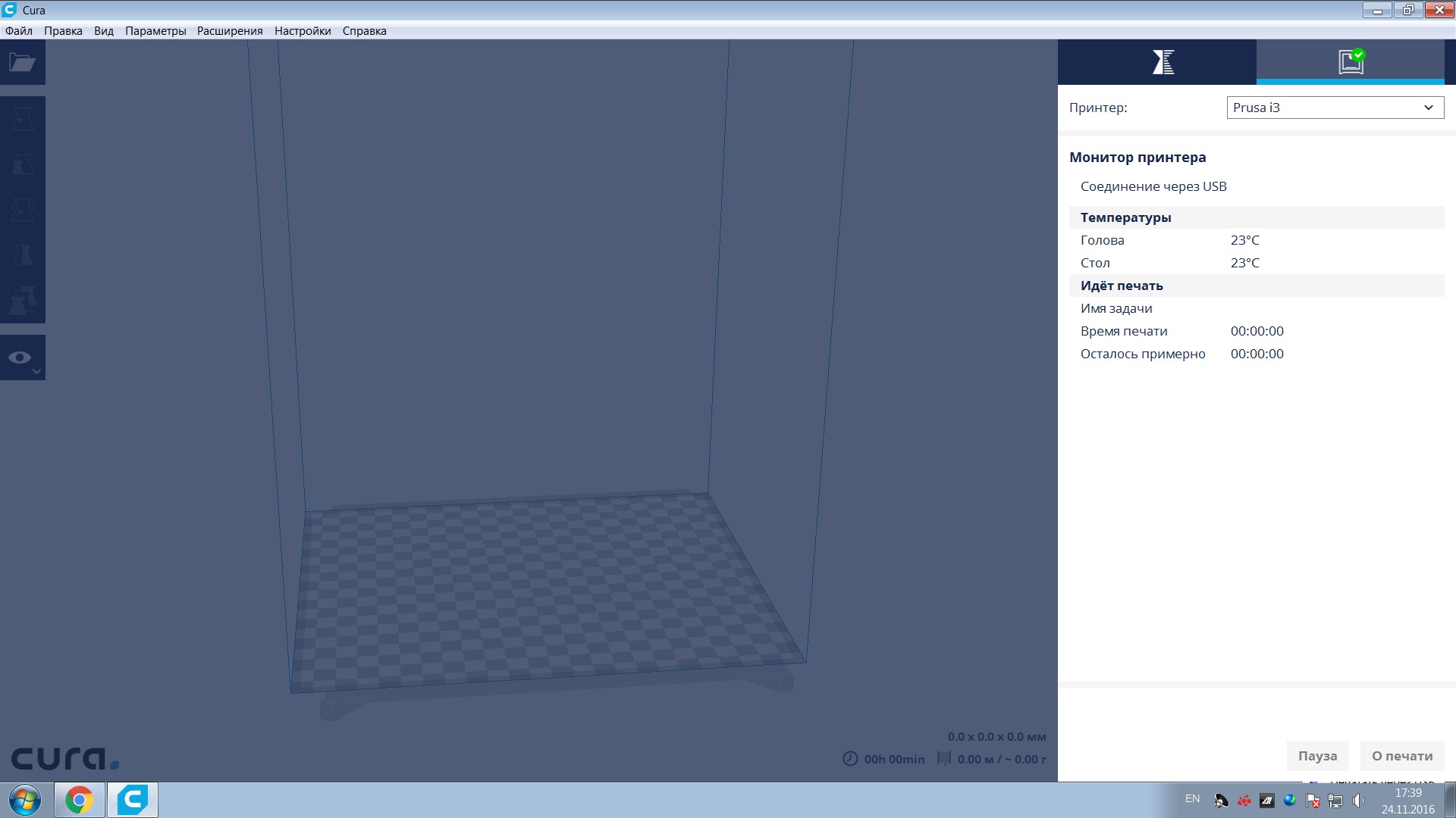

Непрочитанное сообщение Diffid » 24 ноя 2016, 17:40
Странно. У меня автоматически видит принтер при подключении по юсб и можно печатать:
Непрочитанное сообщение AKDZG » 24 ноя 2016, 17:48
Diffid писал(а): Странно. У меня автоматически видит принтер при подключении по юсб и можно печатать:
Опа! Давно я не пробовал значит. Спасибо, попробую теперь печатать из неё.
