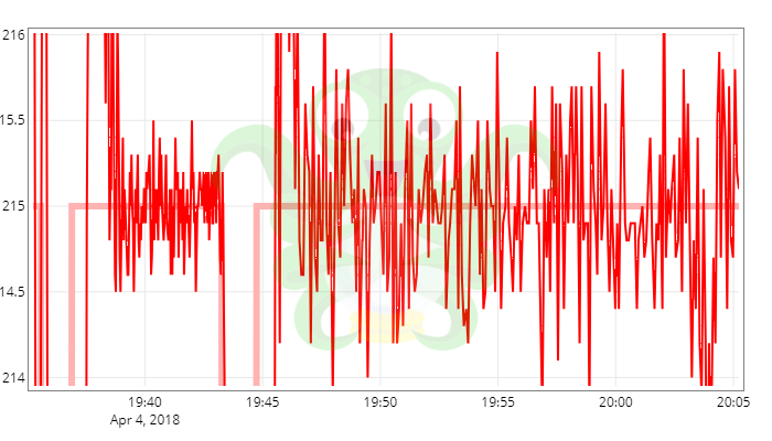

Непрочитанное сообщение Dulfer » 04 апр 2018, 20:06
newplot (2).png (159.43 КБ) 5364 просмотра
Один фиг

Не должна так температура быстро скакать, с такой частотой - система же имеет определенную инерцию, надо проверять электрику, контакты, термистор.
Klipper
Непрочитанное сообщение Shaman » 05 апр 2018, 12:23
Мож помеха прет откуда то?
Реально не может температура так резко меняться.

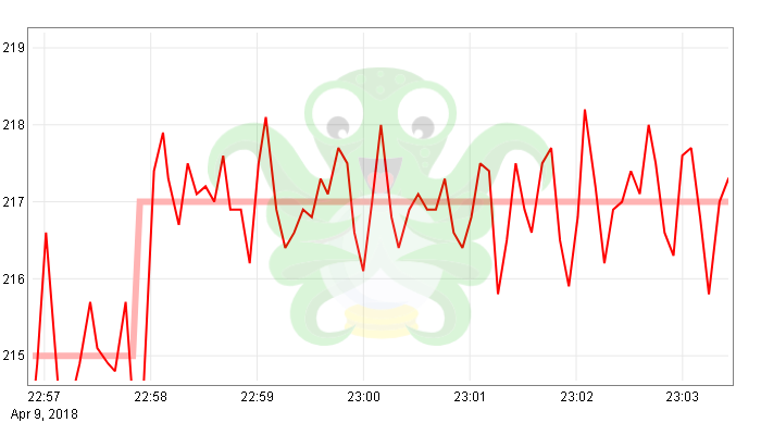

Непрочитанное сообщение AlexDadNNov » 10 апр 2018, 00:25
Dulfer писал(а): ↑
05 апр 2018, 19:18
AlexDadNNov писал(а): ↑
05 апр 2018, 16:25
Вот статья очень в тему
Лучше давать ссылку на оригинал.
А чего никто не поделится своим графиком? На клиппере.
Вот на холостом ходу, в конце резкая подача прутка:
Спойлер Холостой ход
Так скачет при печати 100 мм/сек:
Спойлер Печать 100 мм/сек
