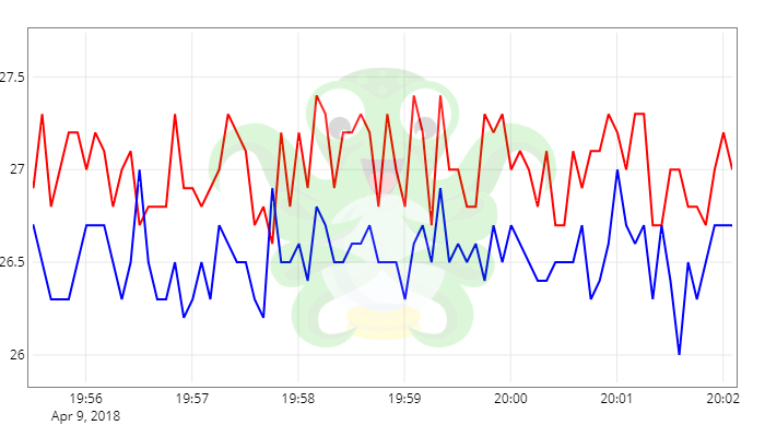

Непрочитанное сообщение Dulfer » 10 апр 2018, 22:16
Наверно всё-таки электрика шалит, если даже при комнатной.
newplot (3).png (93.07 КБ) 6652 просмотра

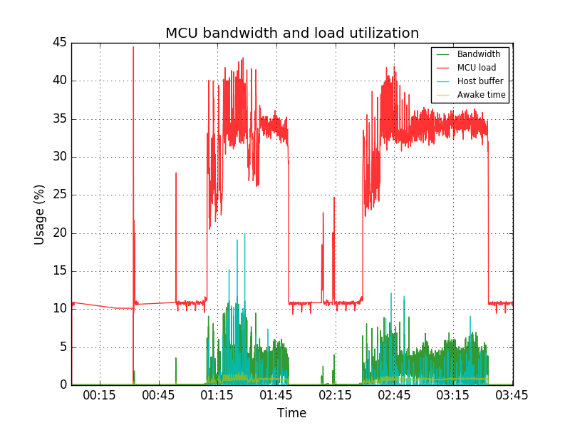

Непрочитанное сообщение Dulfer » 15 апр 2018, 21:36
Generating load graphs
The Klippy log file (/tmp/klippy.log) stores statistics on bandwidth, micro-controller load, and host buffer load. It can be useful to graph these statistics after a print.
To generate a graph, a one time step is necessary to install the "matplotlib" package:
sudo apt-get update
sudo apt-get install python-matplotlib
Then graphs can be produced with:
~/klipper/scripts/graphstats.py /tmp/klippy.log loadgraph.png
Вот такая фиговинка получается.
loadgraph (3).png (71.21 КБ) 6601 просмотр
