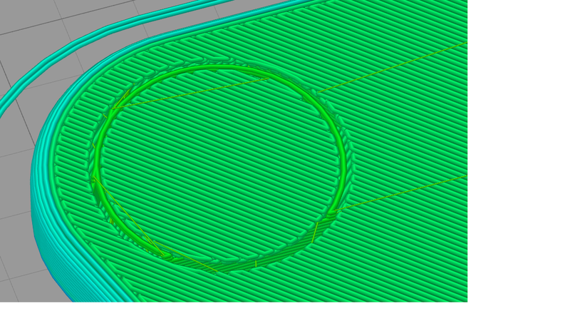

Simplify3D, верхние слоя крышки, которые именуются "solid" нифига не solid. В них во всех дырки от выходящих труб. И только после печати последнего слоя начинается печать самой трубы в том месте, а на том месте пустота глубиной во все "solid" слои. Скорее всего какая-то настройка, но я найти не смог. Хэлп!

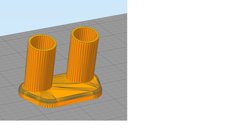

А модель "полечить", например, netfabb-ом? Вдруг поможет...
Re: Проблема слайсинга.

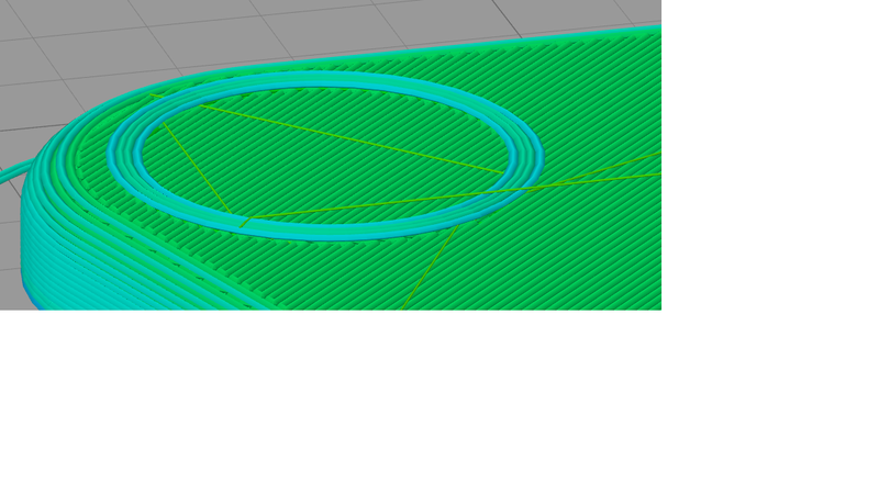

Alex Post, С моделью все в порядке, но из за вашего комментария решил проверить. Сделал схожую деталь (но стенки у трубы значительно толще), засунул в simplify и все стало понятно. Дырки в "крышке" там и должны по идеи быть, так как выше идет полая часть стенки трубы. А не полая она потому что очень тонкая и кол-во слоев стенки полностью ее перекрывают. То есть я ошибся, труба печатается не совсем на пустом месте. Одним слоем изнутри и снаружи она все таки залазит на "крышку".

А сколько ниток в периметре? Две? Может попробовать три-четыре, глядишь и залепит эту пустоту?
