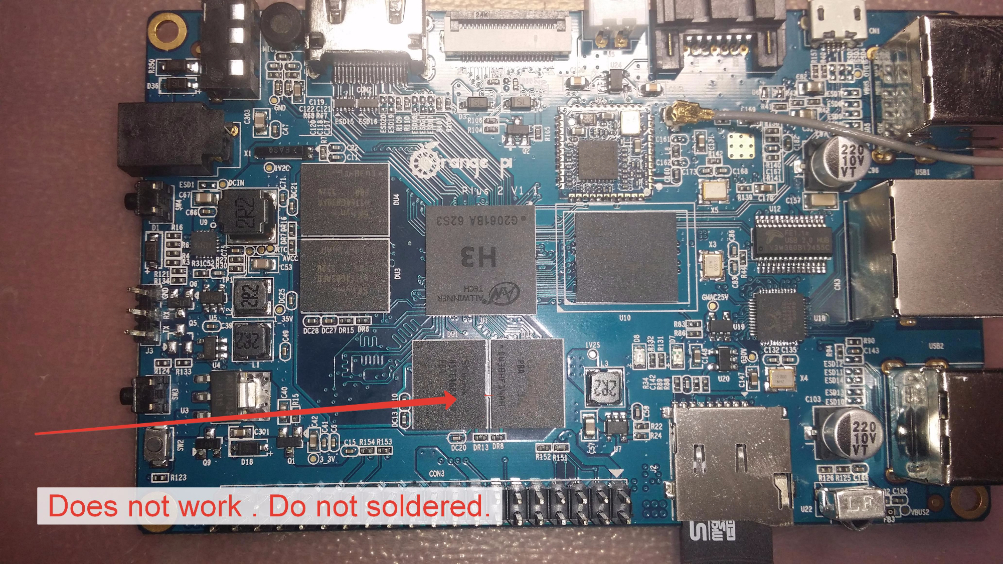

Получил на днях апельсинку от этого продавца.

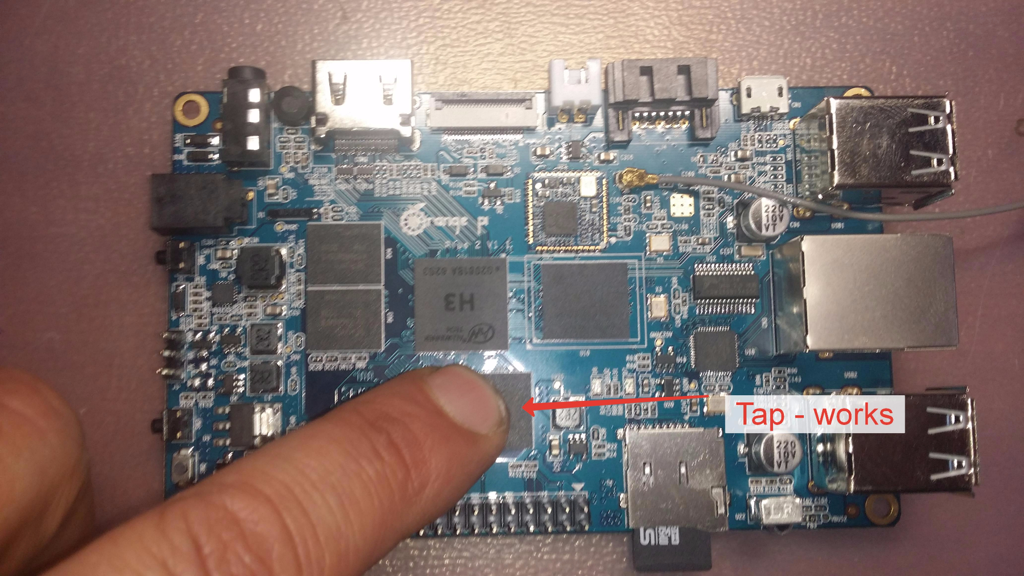

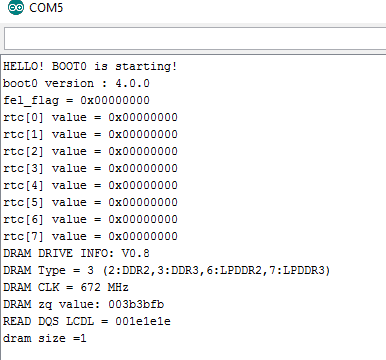

Но радость была недолгой , она не работала :D . Долго не мог понять в чем причина ,так как первый раз держал её в руках .Она упорно не хотела грузится,перепробовал штук 10 SD карт. В сериале было следующее :
В итоге оказался непропаян чип памяти , пришлось брать в руки фен и закрыв глаза исправлять ситуацию :D

Спор я с продавцом конечно открыл ,но на душе полегчало от того по крайне мере железка уже работает )

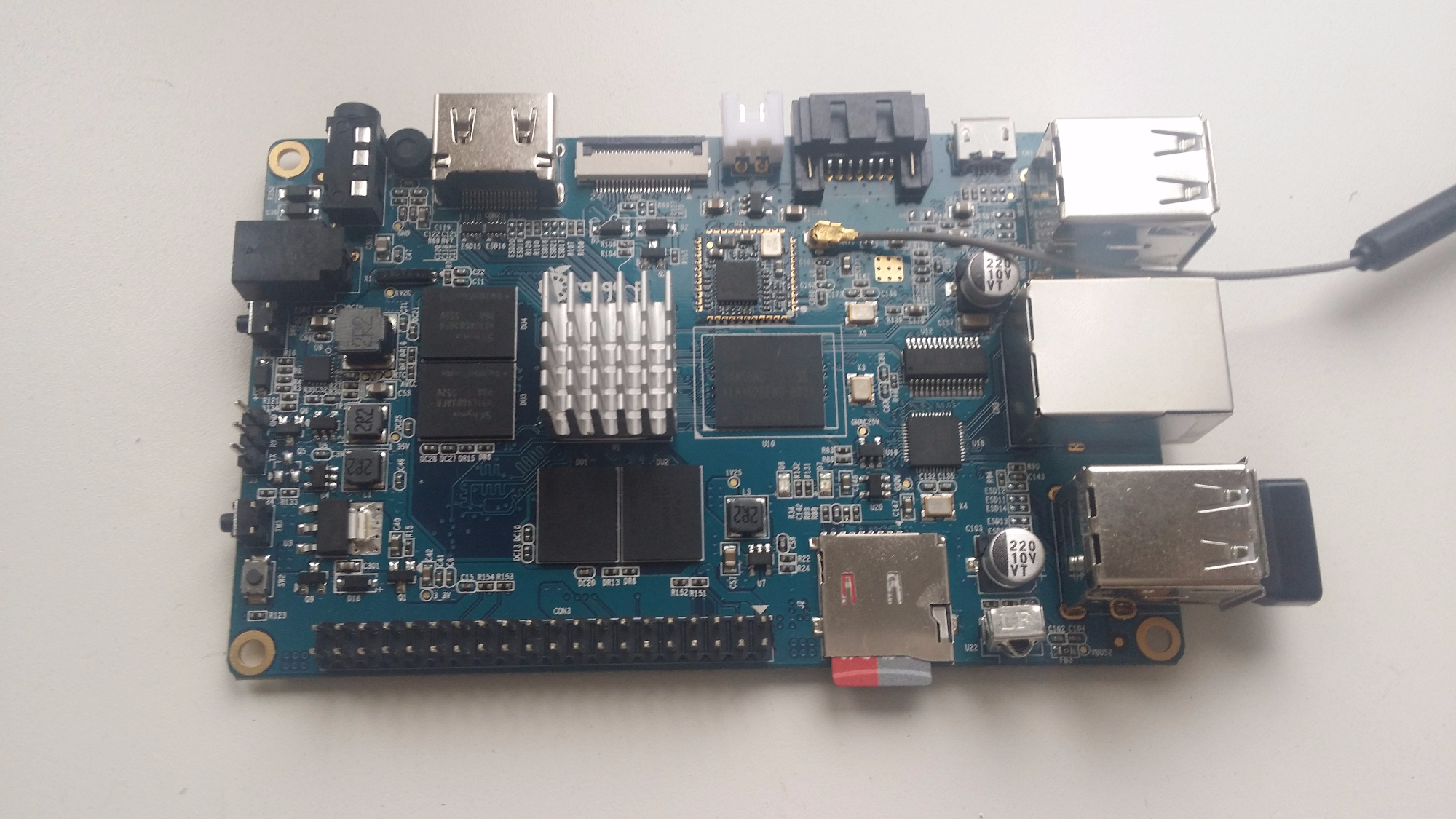

и наконец вылеченный пациент с радиатором охлаждения ))))
