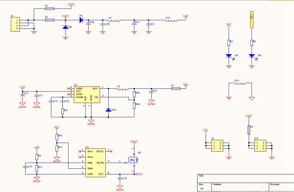

Еще раз внимательно погуглил и нашел интересную тему: https://reprap.org/forum/read.php?406,523730,575028
Вкратце выводы такие:
- Взрывающийся LG1 - типичная проблема, когда кто-то слишком глубоко вкручивает винты в блок питания и подключает одновременно с USB.
- LG1 это катушка, включенная последовательно для защиты от наводок от моторов, и простейшим ремонтом является перемычка на этом месте
- При инциденте может ничего другого не пострадать, а может пострадать что угодно, включая USB разъем на компе. Также народ описывает вариант, когда пришлось заказывать новые драйвера
Также в той ветке прилагается такая схема цепи питания MKS Gen, но мне она мало поможет, так что просто оставлю здесь

Непрочитанное сообщение Alex Post » 17 июл 2018, 22:20
Dormidont писал(а): ↑
17 июл 2018, 20:40
Судя по схеме - это индуктивный типа предохранитель, связывающий силовую землю с цифровой. Специально поставлен для уменьшения бродящих по земле помех и для перегорания в случае, если на какой либо земле вдруг окажется что то, отличное от ноля. Судя по всему так и получилось: по УСБ пришел ноль, а с блока питания что то не нулевое (+20в?). Пред выгорел, спасая цифровую часть, а в силовой не повезло драйверу. Хорошо, если только ему.

Непрочитанное сообщение Dormidont » 18 июл 2018, 06:16
17 июл 2018, 22:20
Да, хорошо если одному... Буду проверять. В той ветке человек описывал, что и на другой плате его драйверы не стали больше работать, хотя даже видимых повреждений на них не было, в отличе от моего, сгоревшего синим пламенем :) Жалко будет, дорогие они, сволочи, а обратно жужжащие 4988 уже не хочется...

Непрочитанное сообщение Dormidont » 18 июл 2018, 18:16
Плата действительно "чинится" спаиванием вместе контактов LG1.
Прошивка залилась, стол греется, хотенд греется, моторами крутит
А вот драйвера все выгорели...
