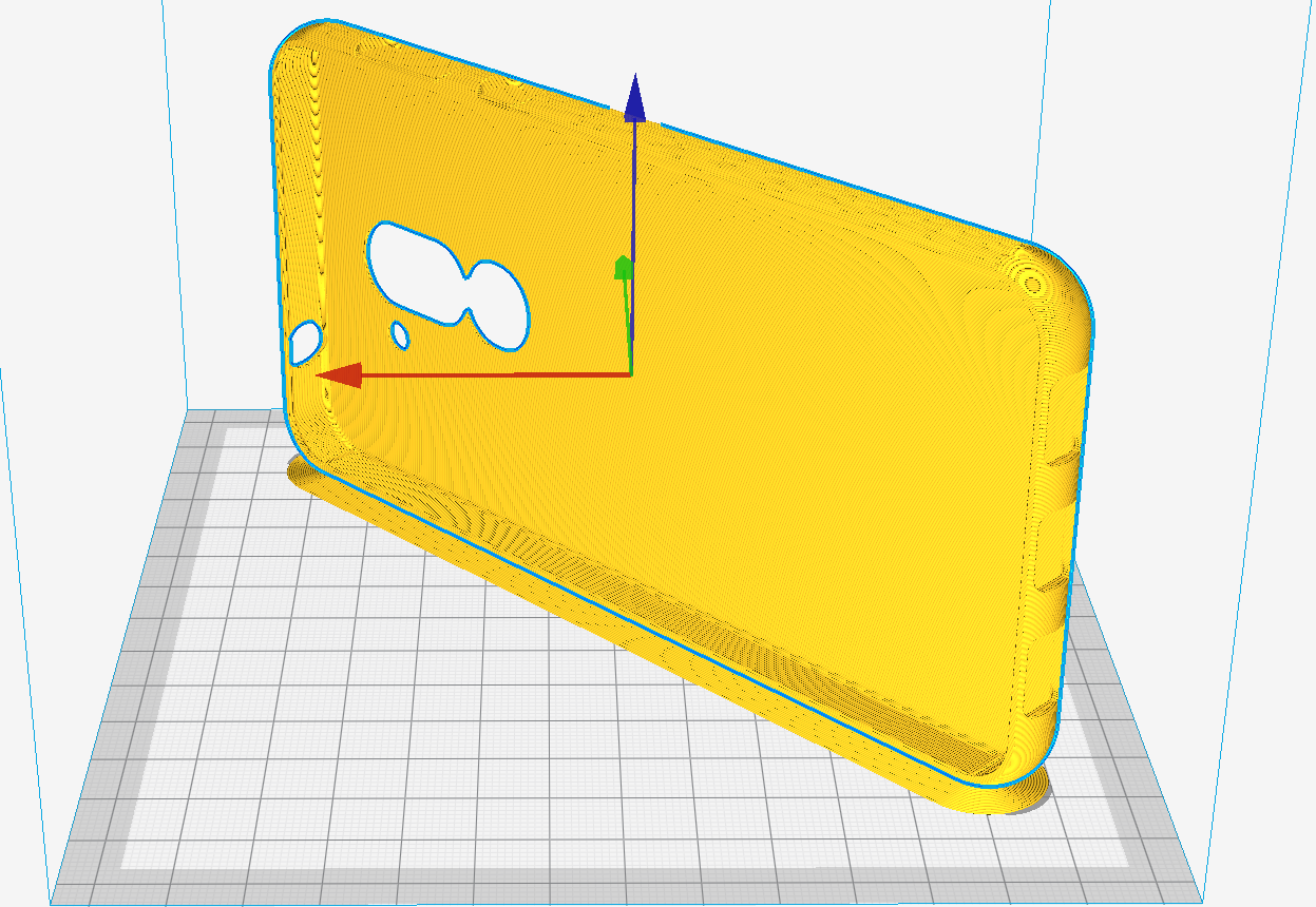

Хочу напечатать чехол для телефона, но он не помещается в зону печати, решил поставить боком(видел что так делали в одном видео), но при печати это не к чему хорошему не привело. Может кто может посоветовать настройки для PLA?
- Благодарил (а): 333 раза
Ну если боком печатать - надо городить лес поддержек для верхней стенки, иначе ничего хорошего и не получится. А так - обычные параметры: температура 190-220* смотря какой пластик, стол 0-70*, смотря чем намазан
Главное - обдув 100% со второго-третьего слоя.
- Сообщения: 1229
- Имя: Денис
- Откуда: Дубна
- Благодарил (а): 44 раза
- Поблагодарили: 124 раза
Тут нужно либо телефон поменьше, либо принтер побольше.
Не думаю, что напечатанный таким образом чехол будет обладать достаточной прочностью.
