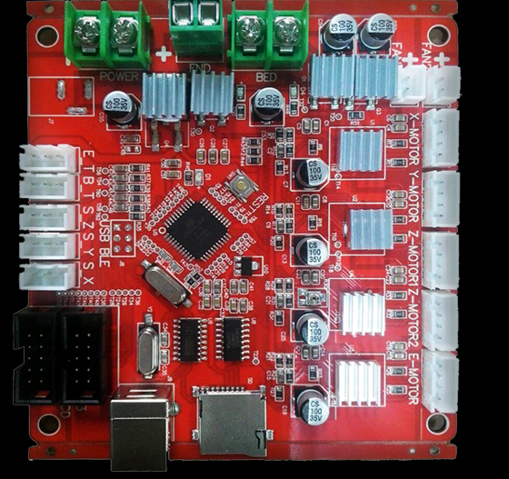

Непрочитанное сообщение lait » 16 сен 2018, 17:03
16 сен 2018, 15:12
https://3deshnik.ru/blogs/akdzg/praviln ... dvigatelej
У меня встроенный драйвер Изображение
Снимок экрана_2018-09-15_15-05-47.png (494.81 КБ) 2887 просмотров
Непрочитанное сообщение Alex Post » 16 сен 2018, 21:30
Регулятор один на всех что ли? Или, скорее, только для Z, судя по расположению... А печатаешь ты с компьютера или с SD карточки? Если с компа - может это он подтупливает, попробуй с карты. Если с карты - попробуй наоборот, с компа...

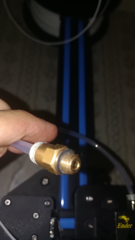

Непрочитанное сообщение blayzar » 18 сен 2018, 21:29
Не закручивается тефлоновая трубка до конца. При печати сама выкручивается, не знаю что делать. Думал дело в трубке, так как она короткая и я её подрезал. Заменил, но это не помогло. Может дело в этом чёрном кольце? Оно должно шататься? Может его чем-то приклеить надо?
Непрочитанное сообщение Alex Post » 19 сен 2018, 21:17
Завинчивать нужно не трубку, а фитинг отдельно, а потом в него вставлять трубку. Если вывинчивается - каплю клея на резьбу и потом только ключом сможешь отвинтить. Но только каплю, а то не вывинтишь совсем :) А то, что не до конца - это неправильно, нужно смотреть почему: может гнездо мелковато, а может резьба забита чем...
