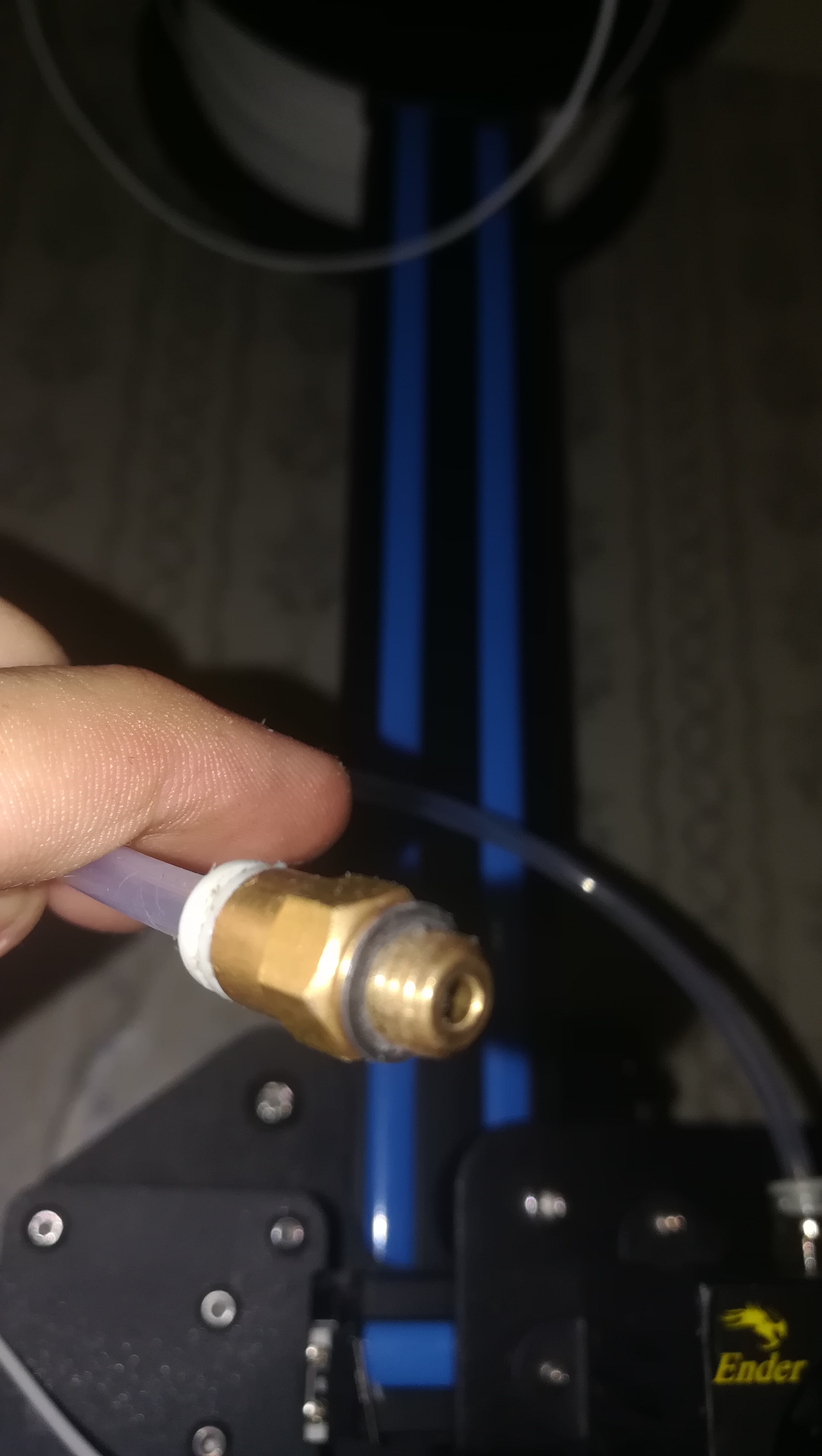

Не закручивается тефлоновая трубка до конца. При печати сама выкручивается, не знаю что делать. Думал дело в трубке, так как она короткая и я её подрезал. Заменил, но это не помогло. Может дело в этом чёрном кольце? Оно должно шататься? Может его чем-то приклеить надо?

Завинчивать нужно не трубку, а фитинг отдельно, а потом в него вставлять трубку. Если вывинчивается - каплю клея на резьбу и потом только ключом сможешь отвинтить. Но только каплю, а то не вывинтишь совсем :) А то, что не до конца - это неправильно, нужно смотреть почему: может гнездо мелковато, а может резьба забита чем...
