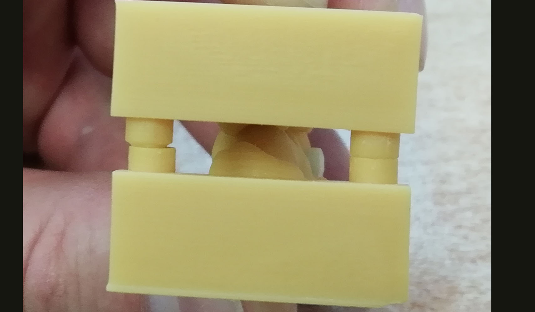

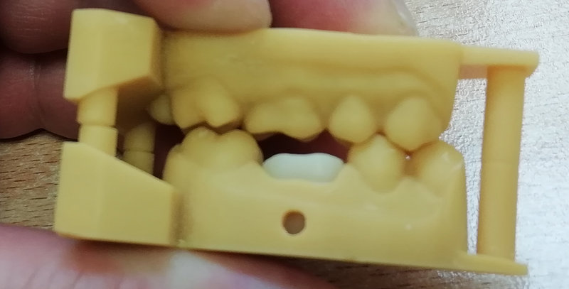

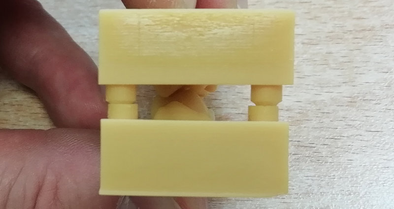

Добрый день! Хочется спросить у знающих людей, напечатали на 3д принтере (rapishape d40 (материал NexDent)) сегмент челюсти (верх и низ), но после промывки, засветки на модели получилась какая то погрешность (на картинке), на какой стадии мы не можем понять, может кто сталкивался с подобным???

Так вроде на нижней половине даже видно что то типа "слоновьей ноги", начинается с широкой платформы а потом заужается на миллиметр примерно. И с другого бока какой то странный скос. А верхняя нормально отпечаталась. Вот куда то сюда и надо рыть. Что то в процессе печати пошло не по плану на нижней половине. Ну и глупое предположение: а в самой модели все ок? Может масштаб случайно при подготовке задания крутанули?

Все проверил, до печати в файле все ок, никаких ошибок и прочего, печаталось без подложки и поддержек, модель располагалась прямо на платформе

А перепечатать нижнюю половину, контролируя тщательно процесс? Ведь "слоновья нога" не просто так возникла...

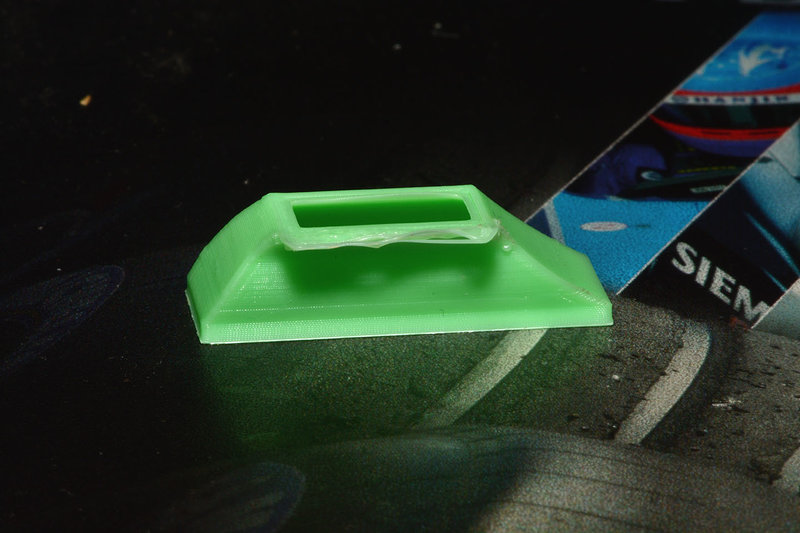

Здравствуйте!
Помогите разобраться с проблемой.
Принтер Anet E10, филаметн ABS.
Сообщения: 10985
Поблагодарили: 1035 раз
Re: Нужна помощь, проблема с 3D печатью!
Непрочитанное сообщение 3D-SPrinter » 21 окт 2018, 04:10
Здравствуйте!
А в чём проблема? Пластик не левитирует и на отрицательных углах не печатается? :) Нужно поддержки в слайсере поставить.

Непрочитанное сообщение llllll70 » 21 окт 2018, 17:42
С поддержкой та же проблема.
Сообщения: 7026
Непрочитанное сообщение Alex Post » 22 окт 2018, 00:06
Так а что там в модели? Как оно ДОЛЖНО выглядеть? Может, просто повернуть каким другим боком?

Непрочитанное сообщение llllll70 » 22 окт 2018, 14:10
Эта часть детали системы охлаждения 3D принтера, недопечатанная.
Другого вида пока нет.
