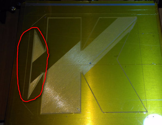

Во первых проверьте этот G-код на gcode.ws . Во вторых возможно проблема в самой модели. Слева от буквы виден артефакт.
В Марлине есть настройки ограничения зоны печати:
Код: Выделить всё
#define X_MIN_POS 0
#define Y_MIN_POS 0
#define Z_MIN_POS 0
#define X_MAX_POS 200
#define Y_MAX_POS 200
#define Z_MAX_POS 200

AKDZG писал(а): Слева от буквы виден артефакт.
Какой?

Да нет :)
Это не артефакт. Это буква Ж :D Просто она разрезана, т.к. вся не влазит :)
Old Sam
Сообщения: 18
Зарегистрирован: 21 апр 2016, 08:14
Непрочитанное сообщение Old Sam » 21 апр 2016, 13:09
AKDZG писал(а): проверьте этот G-код на gcode.ws
А что именно там нужно посмотреть? Я вставил букву А, показывает все красиво, как должно быть.
На Melzi печатается хорошо, на Ramps убегает как буква Ж.
Имхуется мне, что это в паршивке что-то. Только вот что?...

Old Sam писал(а): Имхуется мне, что это в паршивке что-то. Только вот что?...
Какая версия прошивки? Рекомендую эту https://github.com/MarlinFirmware/Marli ... ag/1.0.2-1

Непрочитанное сообщение Old Sam » 21 апр 2016, 14:27
AKDZG писал(а): В Марлине есть настройки ограничения зоны печати:
КОД: ВЫДЕЛИТЬ ВСЁ
#define X_MIN_POS 0
#define Y_MIN_POS 0
#define Z_MIN_POS 0
Если мне нужно, например, сдвинуть каретку оси Х на 40 мм от эндстопа и оттуда должна начинаться область печати, то я должен указать X_MIN_POS 40, X_MAX_POS 240 ?
Непрочитанное сообщение AKDZG » 21 апр 2016, 15:25
Old Sam писал(а): Если мне нужно, например, сдвинуть каретку оси Х на 40 мм от эндстопа и оттуда должна начинаться область печати, то я должен указать X_MIN_POS 40, X_MAX_POS 240 ?
#define X_MIN_POS -40
А вот X_MAX_POS по моему зависит от положения концевика (MIN\MAX)
Old Sam
Сообщения: 18
Непрочитанное сообщение Old Sam » 21 апр 2016, 16:00
У меня концевики только MIN, макс. ограничивается в прошивке.
Непрочитанное сообщение AKDZG » 21 апр 2016, 16:10
Old Sam писал(а): У меня концевики только MIN, макс. ограничивается в прошивке.
Тогда в X_MAX_POS пишите длину по X конкретно зоны печати. В слайсере пишите только габариты самой зоны печати, а не всего перемещения каретки по координате X.
Old Sam
Сообщения: 18
Непрочитанное сообщение Old Sam » 21 апр 2016, 17:03
Про слайсер понятно. А в прошивке, значит, я указываю:
#define X_MAX_POS 200 (если она у меня по факту 200, но начинается при этом с 40)
Так получается?
Непрочитанное сообщение AKDZG » 21 апр 2016, 17:10
Old Sam писал(а): Так получается?
Пробуйте
