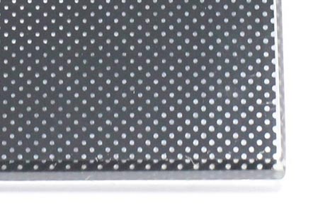

а кто-нибудь с мелкопористым стеклом с али дело имел? типа аникубик , ультрабейз?
Мелкопористое - это как? Пробовал сатин - матовое, "бархатное" на ощупь стекло. Но на само стекло ни один клей не смог положить нормально, все какие-то острова получались, хотя обезжиривал щеткой в тазике с ацетоном. Без адгезионной смазки ABS и PET-G не прилипли. Остальное не пробовал

Непрочитанное сообщение antobel » 06 ноя 2018, 14:39
https://ru.aliexpress.com/item/KINGROON ... 33edDQRcDn
Roman писал(а): ↑
04 ноя 2018, 22:42
вот такого типа

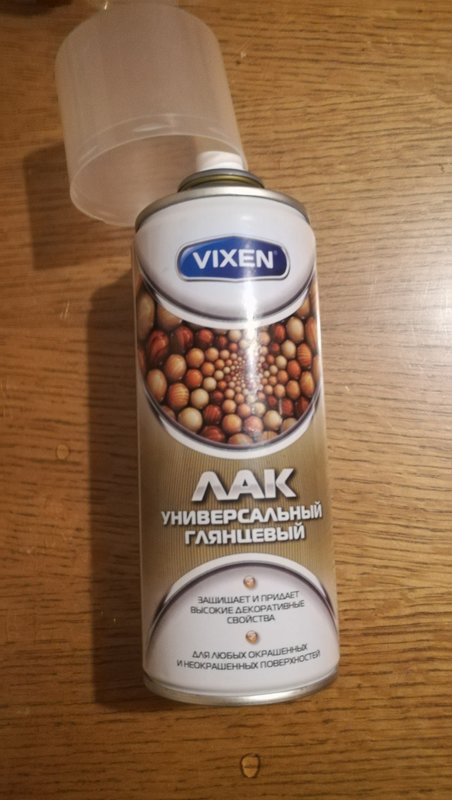

Для печати абс читал про лак для волос. Но нашёл у себя акриловый лак завалявшийся, не знаю сколько они сейчас стоят, в районе 200р наверное брал, но с нагретым до 110 градусов столом деталь липнет отлично

Чуть подробнее можно? Что за лак, в какой форме? Баллон или из банки кисточкой мажешь? Слишком мало инфы для повторения опыта.
И ещё: стекло при отлипании не ломает? Клеев то много разных и хороших, но важен баланс.

Непрочитанное сообщение blayzar » 01 дек 2018, 16:40
30 ноя 2018, 07:21
Вот такой. На счёт стекла сказать не могу, но липнет на него отлично
