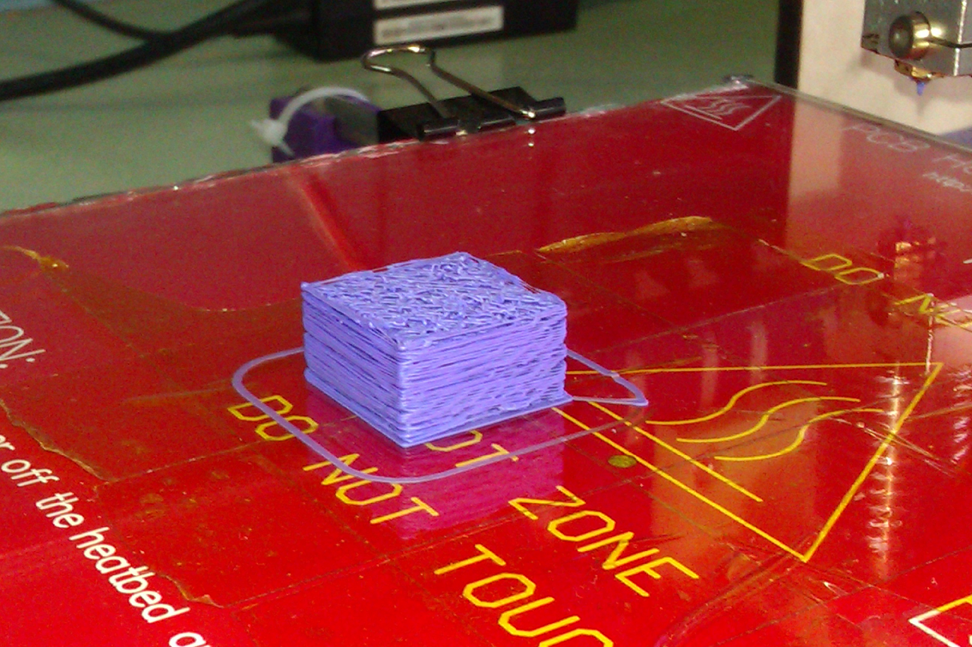

Привет профессионалам . Нужна помощь .
Prusa i3 . Собрал .оживил , но вот такая лажа ... на фото видно и ссылка на видео .

SVOI писал(а): Привет профессионалам . Нужна помощь .
https://www.youtube.com/watch?v=DfACLio ... e=youtu.be
Пластика не хватает.
Для начала поток(flow) прибавьте. Можно прям на принтере скажем до 106.
Диаметр прутка и температура правильные?
Прутик в податчике не проскальзывает?

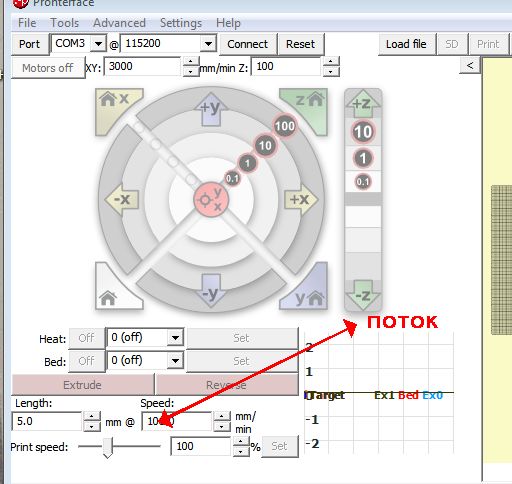

Привет .
Диаметр 1.75 , с температурой забавлялся - изменений мало .
я заметил что первые слои 2-3 нормальные , а дальше лажа .
скажите , а поток (flow) . где прибавить . А на принтера Вы имеете в виду здесь - фото
