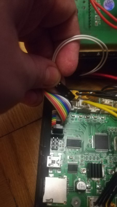

Заказал новый хотэнд, собрал все, подключил. Но выдают err: min temp на дисплее. Температура сопла и стола 0. Мне кажется это из-за того что подключается по другому белый провод от хотэнда, подобным раньше не занимался.

Сопротивление сколько показывает на отключенном от платы черном разъеме? Похоже датчик либо замкнут, либо в обрыве ну или не того типа.

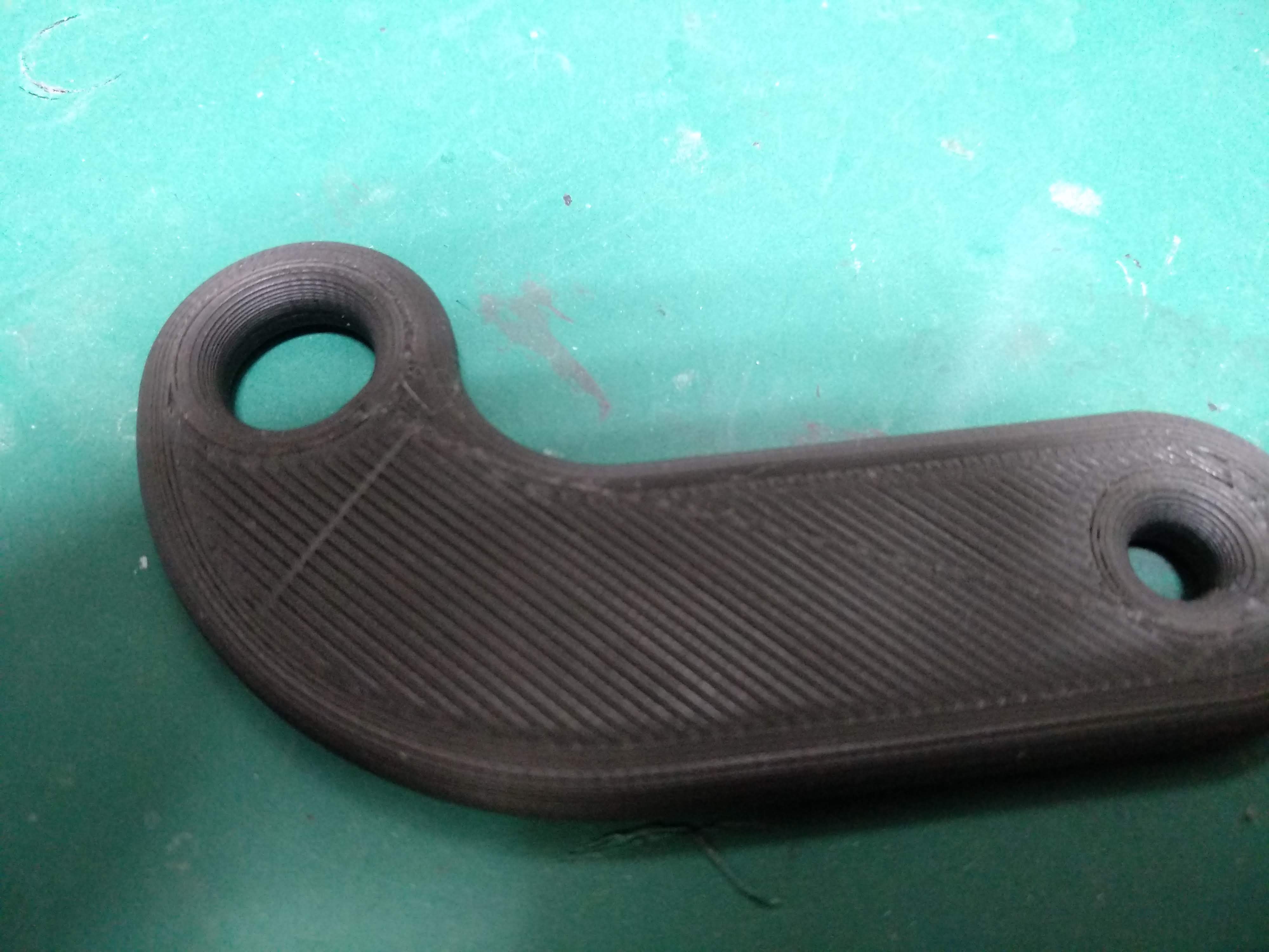

Всем привет!
Ребята, подскажите, от чего такая проблема на деталях? Это такие царапины, они на всех слоях. Слайсер Cura, Ender3

Все у вас отлично. А сами царапины из за того что скорее всего сопло движется над уже отпечатанным слоем. Думаю слайсер настроен печатать сначала слой, потом контур. Надо настроить наоборот, сначала контур, потом слой. Эти две царапинки уйдут. Либо еще возможно стоит запретить двигаться соплу внутри контура, или тупо детальку более грамотно повернуть.
