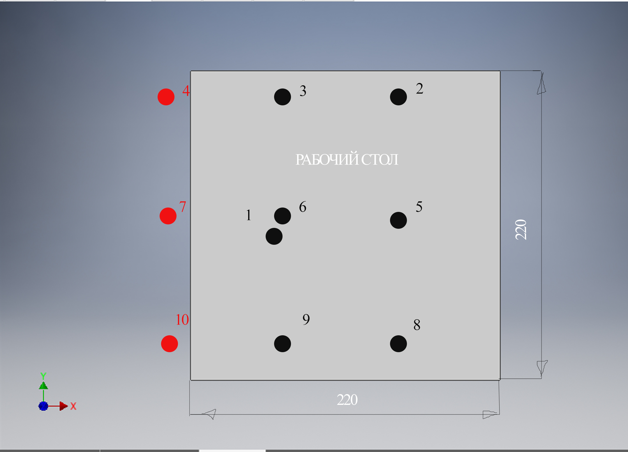

Добрый день уважаемые форумчане. Возник вопрос по настройке 3D принтера Anet 6. Установил прошивку Marlin. Все работает отлично, но пока не могу устранить 2 проблемы.
1. Автоуровень установлен ёмкостной M18 1-10 мм LJC18A3-H-Z/BX. Настроен для взятия пробы по 9 точкам. При запуске командой Level bad на экране логика работы следующая: экструдер перемещается в точку 1 ( типа центральная)со взятием пробы и далее берет пробу по 9 точкам. (Рисунок №1) Как в прошивке и где это исправить? ( сместить все в право, чтоб точки 2,4,8,10 были по краям стола) Пытался изменять значения в данных разделах //===========================================================================
//=============================== Bed Leveling ==============================
#define AUTO_BED_LEVELING_BILINEAR
#if ENABLED(MESH_BED_LEVELING) || ENABLED(AUTO_BED_LEVELING_BILINEAR) || ENABLED(AUTO_BED_LEVELING_UBL)
#define ENABLE_LEVELING_FADE_HEIGHT
#endif
#if ENABLED(AUTO_BED_LEVELING_LINEAR) || ENABLED(AUTO_BED_LEVELING_BILINEAR)
#define GRID_MAX_POINTS_X 3
#define GRID_MAX_POINTS_Y GRID_MAX_POINTS_X
#define LEFT_PROBE_BED_POSITION 30
#define RIGHT_PROBE_BED_POSITION 190
#define FRONT_PROBE_BED_POSITION 30
#define BACK_PROBE_BED_POSITION 190
#define MIN_PROBE_EDGE 10
#if ENABLED(AUTO_BED_LEVELING_BILINEAR)
#if ENABLED(ABL_BILINEAR_SUBDIVISION)
#define BILINEAR_SUBDIVISIONS 3
#endif
#endif
#elif ENABLED(AUTO_BED_LEVELING_3POINT)
#define ABL_PROBE_PT_1_X 15
#define ABL_PROBE_PT_1_Y 180
#define ABL_PROBE_PT_2_X 15
#define ABL_PROBE_PT_2_Y 20
#define ABL_PROBE_PT_3_X 170
#define ABL_PROBE_PT_3_Y 20
#elif ENABLED(AUTO_BED_LEVELING_UBL)
//========================= Unified Bed Leveling ============================
#define UBL_MESH_INSET 1 // Mesh inset margin on print area
#define GRID_MAX_POINTS_X 10 // Don't use more than 15 points per axis, implementation limited.
#define UBL_PROBE_PT_1_X 39 // These set the probe locations for when UBL does a 3-Point leveling
#define UBL_PROBE_PT_1_Y 180 // of the mesh.
#define UBL_PROBE_PT_2_X 39
#define UBL_PROBE_PT_2_Y 40
#define UBL_PROBE_PT_3_X 180
#define UBL_PROBE_PT_3_Y 40
#elif ENABLED(MESH_BED_LEVELING)
Результата не достиг. Может необходимо еще где-то что то изменять? Прошу помощи!!! Файл Configuration.h во вложении.

Может ошибаюсь, но вот эту строку нужно РАСкоментировать:
//#define Z_MIN_PROBE_ENDSTOP
Смещение по идее должно задаваться вот этими параметрами:
#define X_PROBE_OFFSET_FROM_EXTRUDER -29 // X offset: -left +right [of the nozzle]
#define Y_PROBE_OFFSET_FROM_EXTRUDER 21 // Y offset: -front +behind [the nozzle]
Здесь задаются границы сетки для твоего способа (AUTO_BED_LEVELING_BILINEAR)
// Set the boundaries for probing (where the probe can reach).
#define LEFT_PROBE_BED_POSITION 25
#define RIGHT_PROBE_BED_POSITION 170
#define FRONT_PROBE_BED_POSITION 25
#define BACK_PROBE_BED_POSITION 170

Огромное спасибо!!! По первой проблеме совет помог. Установил значения
#define X_PROBE_OFFSET_FROM_EXTRUDER 10 // X offset: -left +right [of the nozzle]
#define Y_PROBE_OFFSET_FROM_EXTRUDER -10 // Y offset: -front +behind [the nozzle]
Все работает нормально.

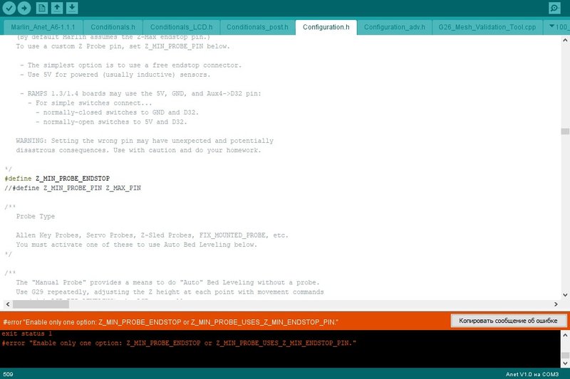

По второй проблеме выдает ошибку при раскомментации //#define Z_MIN_PROBE_ENDSTOP
- Благодарил (а): 334 раза
Re: Положение автоуровня.
Ну предлагает выбрать одно из двух. Закомментируй второе и посмотри что будет.
