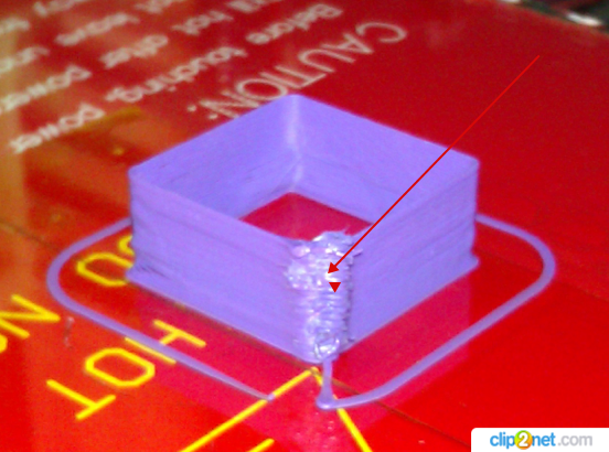

Здравствуйте . Спасибо всем кто откликнулся .
После всех плясок получилось вот так . Расслоение уже не так заметно , хотя . Но вот что за хрень , стрелкой показано
Непрочитанное сообщение AKDZG » 25 апр 2016, 13:52
SVOI, я стенки в одну нить не разу не печатал. Говорят так проверяют новый пластик, когда хотят достичь высоких результатов.

Непрочитанное сообщение SVOI » 26 апр 2016, 21:20
SVOI писал(а): Здравствуйте . Спасибо всем кто откликнулся .
После прочтения умных книжек , оказывается полезно , пришёл к выводу .
Добрые китайцы прислали мне РАМПС 1.4 где не работает драйвер Е0 , перестроил на Е1 . Но оказывается не работает и реверс . В момент когда заканчивается один слой и начинается следующий реверс должен втягивать пруток с нехилой скоростью . В моём случае он на оборот выплёвывал пластик . Что не работал реверс я выяснил при ручном управление , но что он ещё и задействуется при печати узнал только сейчас .
Жду новую плату , думаю что дефект уйдёт .

SVOI писал(а): Добрые китайцы прислали мне РАМПС 1.4 где не работает драйвер Е0
Так может дело в драйвере? Меняйте драйвер. RAMPS это только удобная разводка контактов от Ардуины.
А как до этого печатало? То что Вы выше фотки показывали? Если реверс не работает то проверьте пропайку ножки DIR.
А вручную как проверяли?
