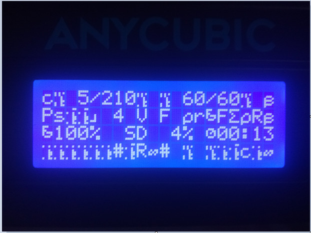

Всем привет! Вот тоже приобщился к Сообществу печатателей. Сам еще дуб дубом, а вопросы появились. Что такое с экраном происходит?

Непрочитанное сообщение Dima100 » 02 фев 2019, 16:46
Это помехи. Шлейфы надо экранировать. керамический конденсатор на питание дисплея припаивать. В теме вроде были картинки.
Лично у меня такое очень редко проявляется, так что я ничего не делал, достаточно на энкодер нажать, а потом назад вернуться в начальный экран, чтобы убрать.

Экранировать так же полезно, как носить шапочку из фольги. ;) А вот навеска дополнительных конденсаторов на питание дисплея и SD-карты очень помогает.
Постоянно такое? Или только если что то где то трогать? Если постоянно - то я бы сказал, что это неисправность. Если наскоками - то выше посоветовали уже: конденсаторы, экран...
Это вот говорит в основном о качестве источника питания. С него помех и прут.
Постоянно, когда пощелкаю окошками то пропадает, но ненадолго. Иногда само исправится. Иногда щелкать сам начинает, как будто кнопка автоматически нажимается
Знать бы куда их вешать, видео по этому делу не нашел, а форум шерстить не знаю где. Буду конечно сидеть изучать, главное, чтоб совсем экран не помер

Забиваете 2004 в поиск, и вот оно. :)
viewtopic.php?f=5&t=63&p=33368&hilit=2004#p33368
Конденсаторы можно припаять керамический + плёночный гораздо бОльшего размера. Или хотя бы керамический + электролит.
Wekss писал(а): ↑
03 фев 2019, 01:35
Бывают ещё просто бракованные экраны. Им сносит крышу от вибрации и от небольшого щелчка ногтем. В этом случае помогает запихивание сложенной во много раз бумажки между самим экраном и красной платой снизу экранчика. Видимо, плата при этом изгибается и перемыкает микротрещины в некачественной паке.
Но такой экранчик, конечно же, лучше заменить.
