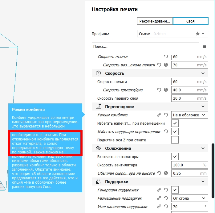

а где это в Куре настроить?
включил режим Комбинга, и Избегать напечатанных частей.
Это оно?
Режим Комбинга "Не в оболочке"

Непрочитанное сообщение Kostya1973 » 31 янв 2019, 21:43
Хмм. Это в Куре?

У меня режим кобминга "не в оболочке" сработал, хотя я и другие настройки еще ковырял. Но больше склоняюсь именно к этому параметру, т.к. голова чаще всего переходит к месту печати именно по контуру, а не по полю печати.
Kostya1973 писал(а): ↑
31 янв 2019, 21:43
Хмм. Это в Куре?
Да, в 3.06.

Если честно, специально не ковырял улучшение на поле печати, а боролся с оптимизацией кол-ва холостых проходов, то бишь уменьшение кол-ва ретрактов для фонаря с литофанией. Наткнулся на видео одного иностранца и большую часть настроек у него подсмотрел. После печати фонаря на детали с большой крышей был приятно удивлен отсутствием "дорожек" от холостых проходов. При печати других моделей увидел, что голова теперь чаще переходит по контуру детали, а не через саму деталь, хотя это немного увеличивает время печати.
Да, сработало,теперь все чисто на поверхности.спс.
