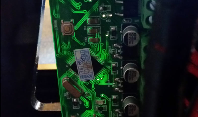

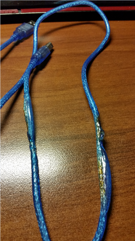

SprigGun
Зарегистрирован: 14 май 2016, 08:12
Непрочитанное сообщение SprigGun » 14 май 2016, 09:05
Добрый день.
В начале месяца приехал мой принтер Reprap Prusa i3, собрал запустил и проверил печать тестовой модели с SD-карты, все отлично работало - вентиляторы крутились, экран работал, принтер печатал.
Однако при подключении принтера к моему ноутбуку меня ожидала мягко говоря НЕПРИЯТНОСТЬ - выключился ноутбук, оплавился USB кабель, и как мне кажется сгорела материнская плата принтера (фото кабеля и платы прилагаются).
Ноутбук мне удалось запустить, правда теперь проблемы с батареей или с блоком питания (зарядка идет не сразу, надо несколько раз включить\выключить блок питания), USB порты работают (проверял подключением других устройств, по одному и все сразу), а вот с принтером беда.
При включении принтера в сеть LCD дисплей на долю секунды загорается, потом выключается, вентиляторы в БП и на экструдере работают, и собственно все.
В связи с этим есть пара вопросов - почему такое могло произойти, и что теперь делать?
Прошу отнестись с пониманием к моему сбивчивому рассказу, я ни разу не электронщик и это мой первый принтер, спасибо за внимание.
