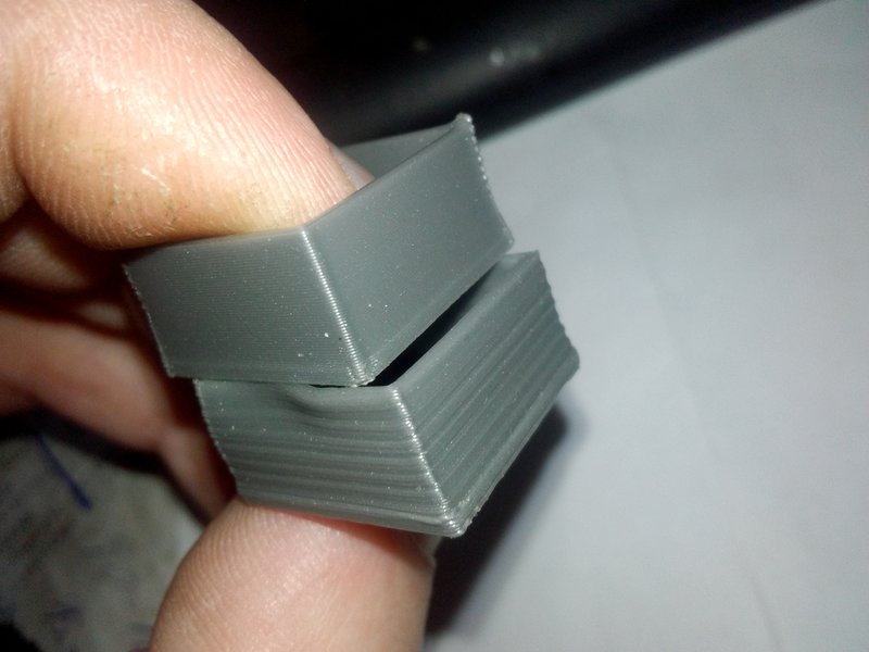

Вчера завел TFT32 на sBase, все оказалось как я и предполагал, надо активировать secondary serial port и выставить значение 0, оно по дефолту и стоит, просто с дефайна снять комментарий. Дальше, все настройки направлений были настроены правильно, все оставшиеся косяки в настройках устранены. Произвел пробную печать. Результат не то что плохой, я просто абсолютно разочарован в прошивке. Нет, я конечно изначально подумал возможно проблема в кинематике или слайсере. Решил для теста проверить на смузи. Начальные данные все одни, кинематика, принтер, электроника, температуры, G код, все одно и тоже, разные только прошивки. Теперь смотрим, нижний кубик распечатан на марлине, верхний на смузи, повторюсь, все одно и тоже вплоть до G кода, поменялась только прошивка!
На нижнем кубике видим горизонтальные полосы, похожие на смещение слоев, но это 100% не смещение слоев в классическом понимании, т.к. носит периодический характер, т.е. даже на фото видны волны на сторонах кубика, причем именно периодические, ни о каких случайных смещениях речи быть не может! Учитывая как распечатан кубик на смузи (а он распечатан идеально, даже вживую мне особо придраться не к чему! На углы не смотрим, это слишком высокая скорость была выставлена в обоих случаях и предыдущий слой тупо не успевал остыть до перехода на следующий слой. Да, на кривость нижнего кубика, на столе он был ровным, когда отдирал от стола не дал ему остыть, поэтому немного его погнул), то марлин на 32 битах работает на порядок хуже. Хотя на 8 битах не факт что он работает хорошо. На другом принтере стоит марлин 2.0 но плата MKS Gen L. Качество печати значительно выше, но все равно не идеальное как на смузи. Грешил на кинематику, но вот со вчерашнего дня все таки начал склоняться к тому, что марлин должна сгореть в аду. За 2 года конструирования, модернизации, бесконечных переделок принтеров, довел кинематику чуть ли не до идеала, а во всем виновата прошивка. Мои взгляды на марлин кардинально поменялись. Есть еще желание поставить марлин 2.0 вместо смузи? Я честно говоря лучше смирюсь с недостатками смузи, которые в принципе хоть и доставляют некоторые неудобства, но большую часть все таки можно обойти.
Возможно конечно и у меня ручки кривые, что то в настройках прошивки напортачил... Токи двигателей выставлял теже, что и на смузи, да и пропускать шаги движки просто не могли, спецом проверил, пытался удержать руками во время печати, нужно приложить приличную силу чтобы допустить пропуск шагов. Кубики на марлине после этого печатал еще несколько раз, результат неизменно хреновый.
Конечно допускаю, что один мой случай еще не показатель кривости марлина, возможно кто еще захочет ее испытать, просьба делиться результатами. Возможно стоит выделить в отдельную тему что то типа "прошивка Marlin 2.0 в MKS sBase"

Мдааааа... Если это правда так - то действительно "марлин должен сгореть в аду". По ускорениям тоже все идентично? А то ускорения в марлине, как мы тут выясняли, в "попугаях", весьма непросто их сопоставить в разных прошивках. Косвенно можно судить по времени печати только. Где кубик быстрее напечатается - там ускорения и выше. Из-за ускорений вполне может быть такой разнобой.

Да, все ускорения выставлены одинаковыми 3000 мм/с2. Да и время печати примерно одно и тоже, но судить по времени не совсем корректно, всего минут 10 не больше. У обоих прошивок настройки одинаковые. Честно говоря что то даже отпало желание эксперименты проводить дальше. Может кто попробует еще поэкспериментировать и поделится сравнительными результатами? Возможно с джерками стоит поиграться, хотя думаю дело не в этом, скорости у меня просто запредельные, пластик только только успевает плавиться.

А на "гражданских" скоростях не пробовал? Что нибудь в диапазоне 80-120?  Есть подозрение, что несмотря на 32 битные мозги - алгоритмы в Марлине остались те же самые, которые в расчете на 8-ми битность начиная с определенной скорости начинают выдавать STEP-ы пачками... А Смузи изначально 32-битная, ей экономить ресурсы не нужно, вот и считает все "по честному".

Именно на этих скоростях и печатал, т.к. для ПЭТГ это и есть предельные скорости с данными ускорениями. Для теста попробовал этот же кубик распечатать на втором принтере с MKS Gen L 8 бит, но Г код пришлось переделать, т.к. размеры столов не совпадают. Настройки марлина на обоих принтерах одни и теже, версии тоже совпадают, только для 8 бит компилировалось в arduino IDE. Результаты вполне достойные, хотя и заметно хуже чем на смузи(и вот тут то начинают закрадываться уже сомнения. Я два года доводил кинематику почти до идеала, а принтер с марлином все никак не выдает ожидаемых результатов, возможно виновата все таки прошивка, а не кинематика). Возможно попробую скомпилить прошивку для меги 2560 в platformio IDE, но честно говоря нет желания.
Появилось желание сравнить качество печати на мега 2560 с прошивкой марлин 2.0 и с прошивкой repetier на другом принтере.
Сам я не лез в дебри прошивки, но думаю в прошивках все таки есть разница.
