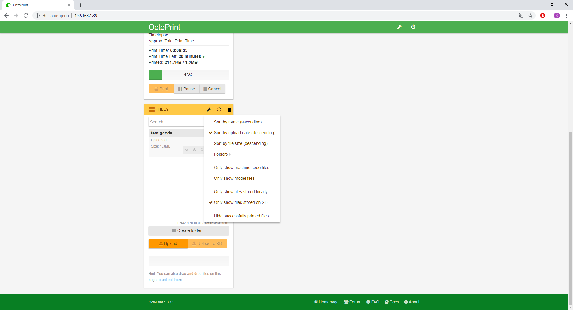

Непрочитанное сообщение Avtonomys » 21 фев 2019, 16:23
Можно подключить папку/раздел в виде карты памяти и выбирать файл прям с дисплея крутилкой. так чисто для информации, кто любит печатать одно и тоже :D
Код: Выделить всё
# A virtual sdcard may be useful if the host machine is not fast
# enough to run OctoPrint well. It allows the Klipper host software to
# directly print gcode files stored in a directory on the host using
# standard sdcard G-Code commands (eg, M24).
#[virtual_sdcard]
#path: ~/.octoprint/uploads/
#   The path of the local directory on the host machine to look for
#   g-code files. This is a read-only directory (sdcard file writes
#   are not supported). One may point this to OctoPrint's upload
#   directory (generally ~/.octoprint/uploads/ ). This parameter must
#   be provided.
Оригинал: https://3deshnik.ru/go.php?https://git ... xtras.cfg
грубо говоря получаем на выходе тот же Marlin но без sdcard))))

Непрочитанное сообщение Avtonomys » 21 фев 2019, 20:43
21 фев 2019, 19:36
Там еще один немаловажный момент (со слов пользователей): при печати больших окружностей с высоким качеством, у октопринта приключается затык с передачей данных. Так вот использование virtual sdcard решает эту проблему.
спс.
Avtonomys писал(а): ↑
21 фев 2019, 16:23
тогда еще нужно выбрать в веб морде octoprinta что бы отображались файлы только с sdcard. тогда и через веб морду файл будет передаваться напрямую в klipper. вроде так оно работает....
