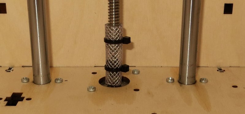

Непрочитанное сообщение Lenivo » 18 фев 2019, 10:17
BoBkA писал(а): ↑
18 фев 2019, 09:56
Да, нужно контролировать шарик или фиксировать. Я немного клея капнул на вал шаговика и посадил шарик ровно в центр. Потом собрал и проверил, все ровно.
Лучше армированного шланга с шариком все равно варианта нет. Лично хотел найти какой-нибудь вариант получше ВИЗУАЛЬНО выглядящий и также хорошо работающий, но не нашёл. На вл двигателя лучше напечатать разрезную втулку с 5 мм внутренним и до 8 мм внешним диаметром, ну или просто натянуть кусок наружной изоляции от любого сетевого шнура, подходящий по диаметру.

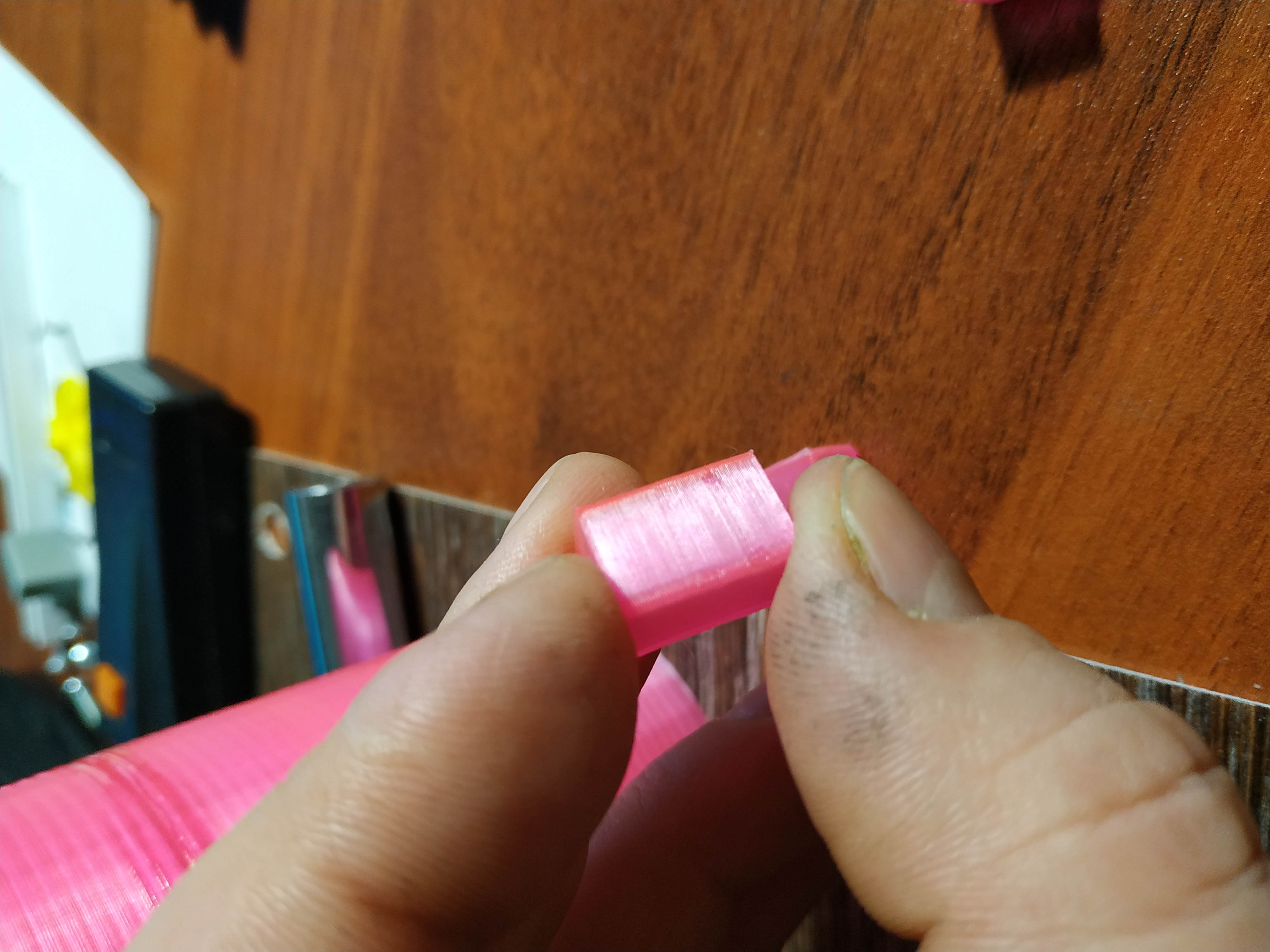

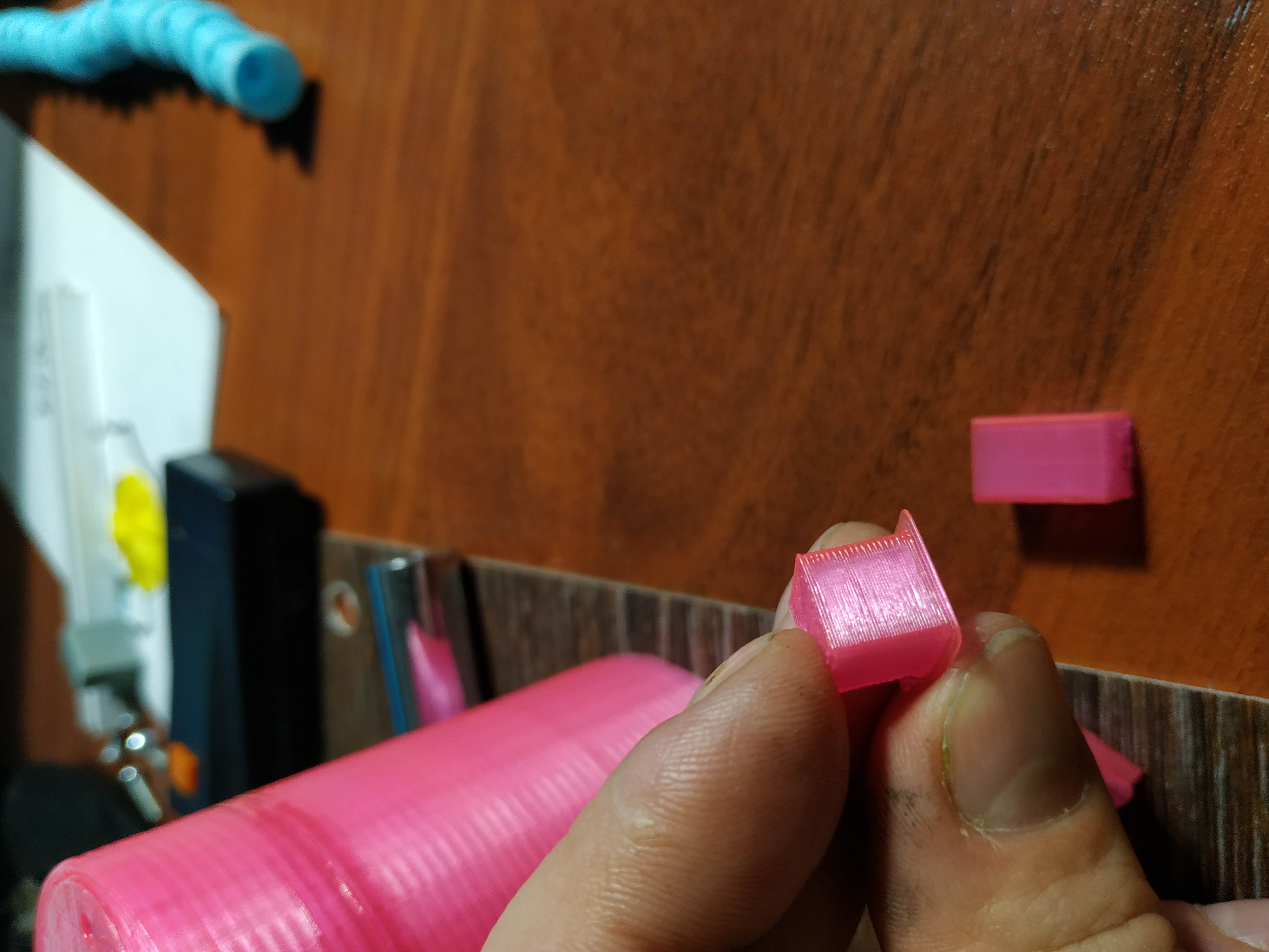

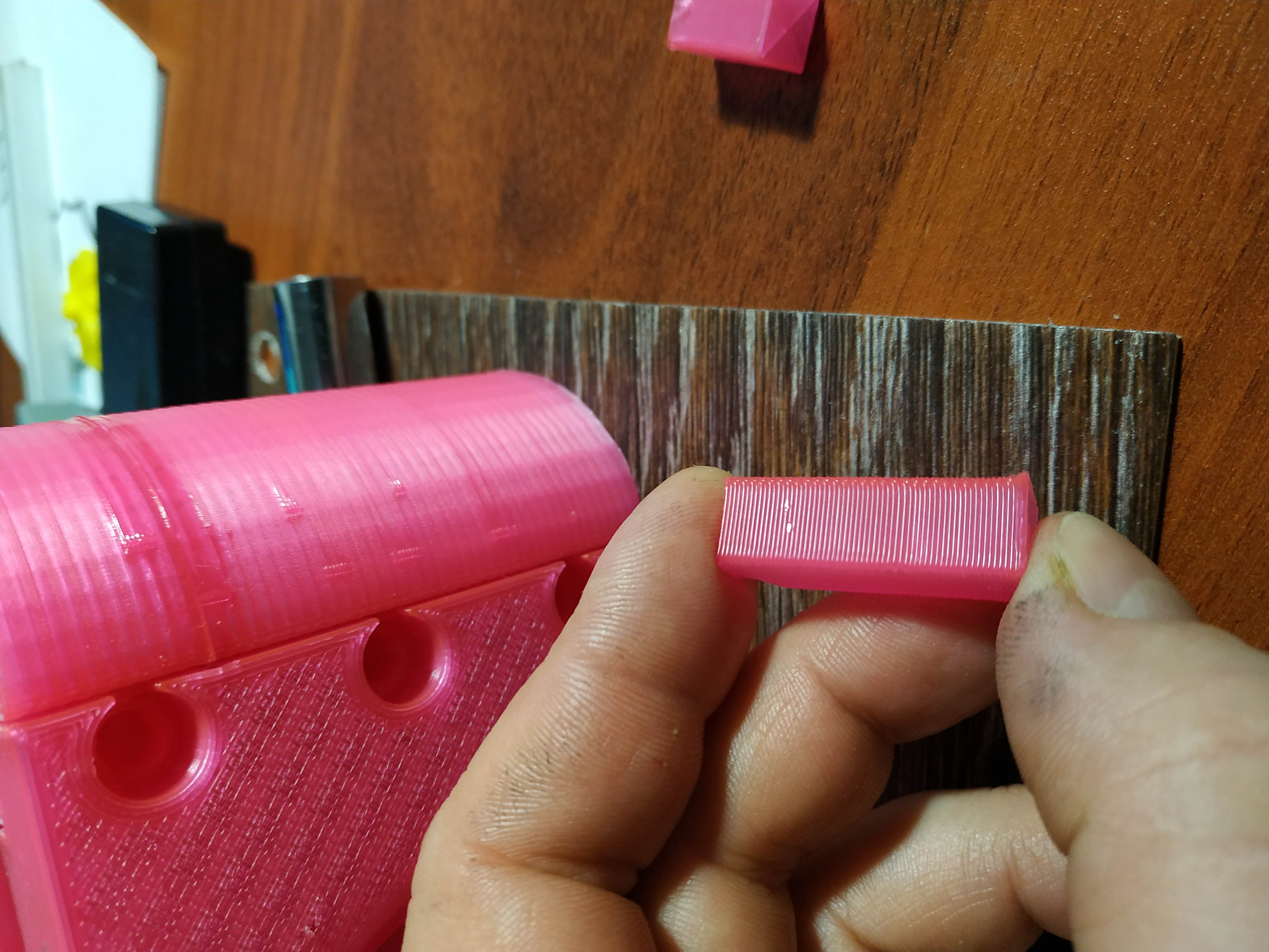

All95 писал(а):При печати разными пластиками- одна проблема..
полосы на поверхности!
и все они идентичны. те.е поверхность одинаково "полосатая" на разных моделях и разным пластиком.
у кого какие мысли?

А столик у вас нагружен весом?

All95
Сообщения: 42
Зарегистрирован: 22 мар 2018, 10:24
Благодарил (а): 14 раз
Непрочитанное сообщение All95 » 18 фев 2019, 15:26
BoBkA писал(а): ↑
18 фев 2019, 12:31
Не совсем понял вопрос ((
На столе стекло. У Сергея было 4мм.
Я положил зеркало 3мм.
Вообщем заменил цельную втулку на пружинную .
Напечатал несколько "столбиков"
С разными настройками слоя.
Сопло 0.6
0.2500
0.1200
0.4800
Вроде как и нет таких полос как раньше! :idea:
