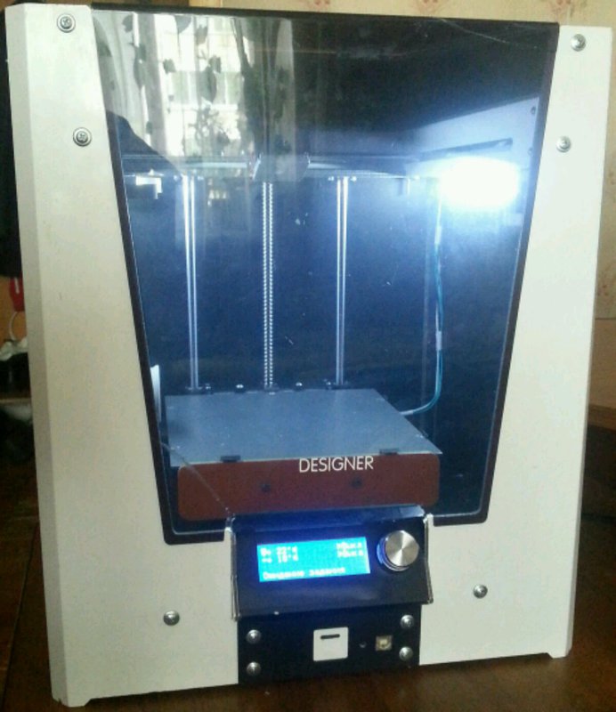

Друзья, доброго времени суток! Купил с рук запчасти к 3д принтеру, как оказалось от пикасо 3д дизайнер.. Электронная часть была комплектна, после сборки и ремона блока питания, принтер включился но "мозги" отказались загружаться и экран не ожил... Плата управления оказалась на атмеговском контроллере с драйверами на одной плате, питание через плату 24в ушло на подсветку, и 5в ушло на экран.. Вот и не пойму, или прошивка запорота, или экран горелый... Хотел контроллер перешить по isp но не нашел прошивку для пикасо
Так вот вопрос- можно ли "родную" прошивку заменить на что то вроде Марлина? И как решить проблему с экраном, он не включается потому что мозги не загружаются, или это экран дохлый? На него же уходит 5в... Должна же была хотя бы подсветка включиться....?

Для начала вам нужно установить родное ПО Poligon. Если Poligon увидел принтер можно попробовать обновить прошивку из него.
Дисплей там стоит обычный 2004 lcd, к тому же руссифицированный. На дисплее сзади обычно есть регулятор яркости. Покрутите, если есть питание он должен светиться.
Если плата не определилась можно заменить на другую 24 вольтовую, например MKS-Gen и прошить Марлином.ОБНОВЛЕНИЕ ПРОШИВКИ (вкладка «сервис»)
1.Перед установкой подключите Ваш PICASO 3D Designer к компьютеру, используя Polygon.
2.Откройте меню «Сервис» и выберите вкладку Обновление ПО.
3.Зажмите кнопку reset на внешней панели PICASO 3D Designer.
4.В диалогом окне Polygon нажмите «Обновить» и отпустите reset.
5.После завершения Designer издаст звуковой сигнал.
КАТЕГОРИчЕСКИ ЗАПРЕЩАЕТСЯ! Отключать питание принтера во время обновления прошивки.

Увы плата оказалсь мертвой
Выходные проведенные над ее безжизненным телом, результатов не дали
Атмеговский чип был частично отпаян, пайка не помогла
Теперь буду заказывать у друзей наших узкоглазых mks gen, только теперь осталось дождаться и разобраться с термисторами
Как соберу, обязательно похвалюсь.

если разъем мотора позволяет, переверните его

Можно в колодке пины перекинуть, я уже думал так сделать, просто цветовая схема подключения других шаговиков совпадает со схемой этого... Думал может на программном уровне можно как то устранить эту проблему

Если есть прошивка и знаете как ей пользоваться, то можно и в ней инвертировать шаговик.

Прошивки увы нет
Ибо архитектура принтера построена на атмеге и раздавать интелектульную собственность пикасо не торопится
Сегодня поэксперементирую с колодкой, как сделаю отпишусь
