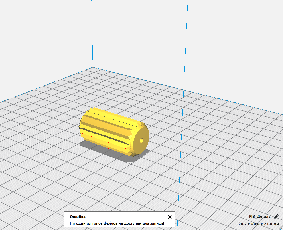

Пожалуйста, подскажите, если кто сталкивался.
Cura 3.5.1 не дает сохранять проекты. Вот такое сообщение при попытке сохранить.

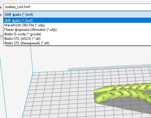

Unimaro, у меня Cura 3.6.0 все сохраняет и экспортирует, и stl и 3mf. 3mf сохраняет и через кнопку "Сохранить" и через "Экспорт".

С экспортом в .gcode или .stl проблем нет. Меня интересует именно сохранение ПРОЕКТА.

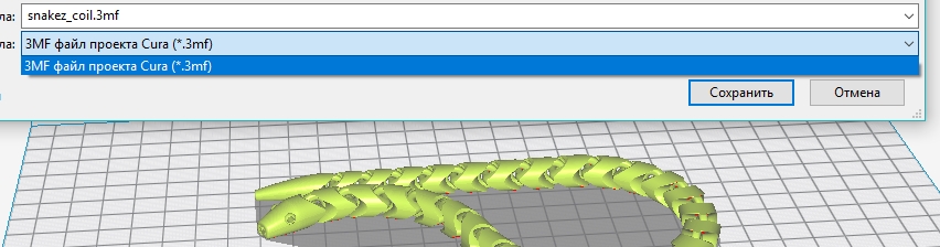

3mf это и есть формат проекта. При экспорте предлагает шесть форматов для экспорта
Сохранение проекта отличается от экспорта окном со сводкой по проекту и выбором только одного формата (.3mf)

Понятно. У меня в установленных плагинах 3mf Reader есть, а 3mf Writer отсутствует. Почему - непонятно. )
