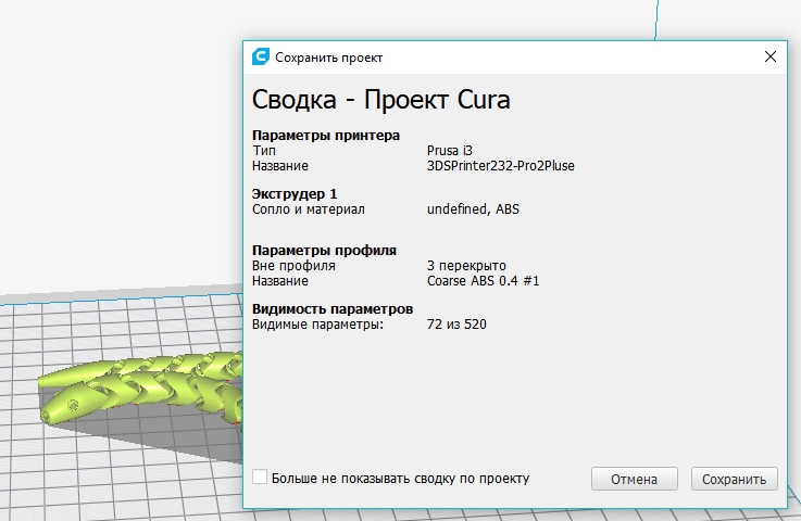

MisleGon
Сообщения: 331
Имя: Вячеслав
Откуда: заМКАДыш
Благодарил (а): 30 раз
Поблагодарили: 23 раза
Непрочитанное сообщение MisleGon » 19 мар 2019, 08:34
18 мар 2019, 23:14
Хотя вроде и"новые" Куры достаточно стабильны на мощных компах, но вот настроееееееек там....
Да ладно, все там пучком, всего-то 520 настроек :twisted:, на морду лица вытаскиваем только необходимое:
