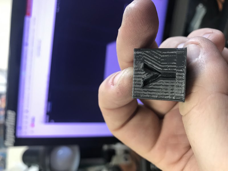

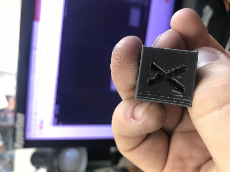

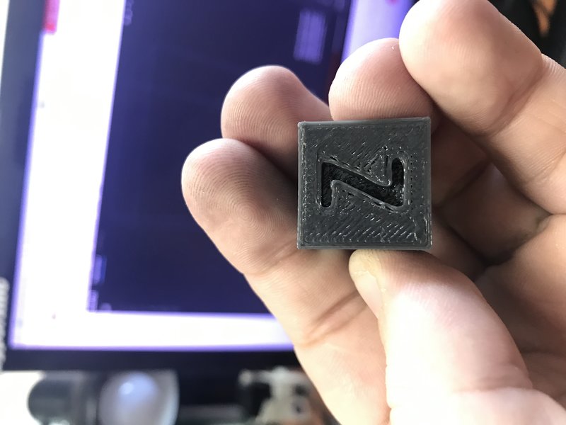

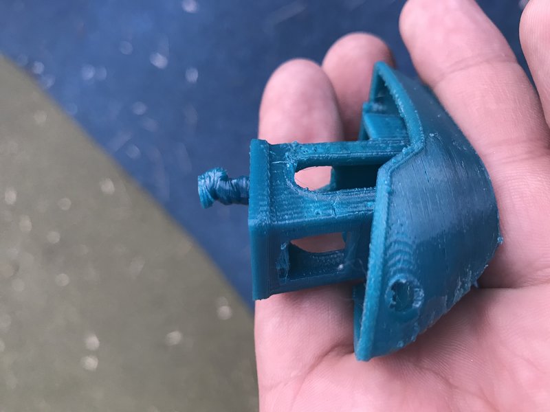

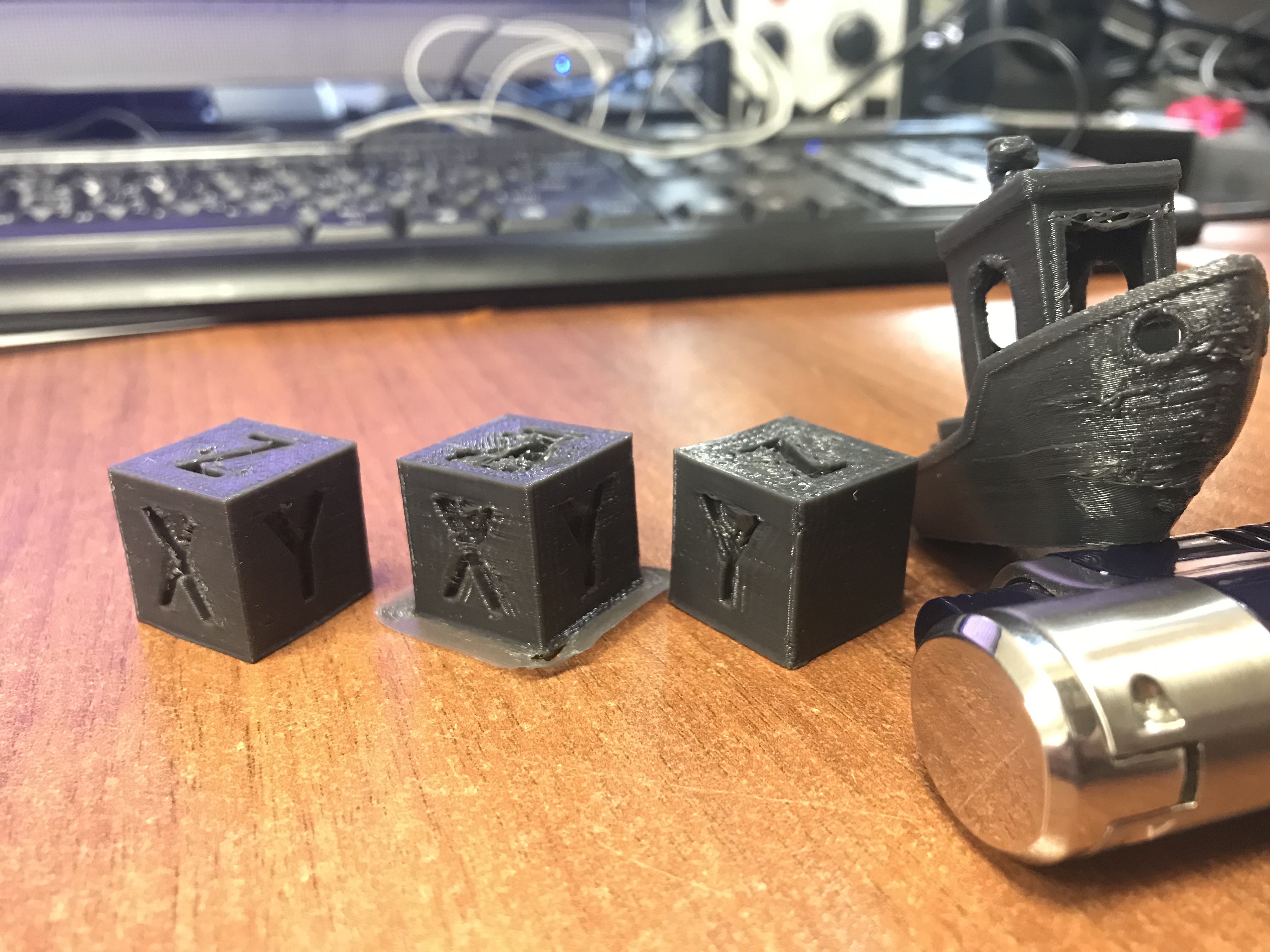

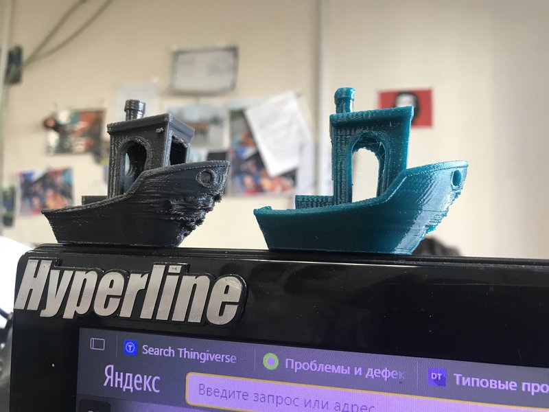

Всем добрый вечер! Подскажите пожалуйста,столкнулся с такой проблемой при печати стандартного тестировочного кубика и кораблика 3DBENCHY- при печати корпуса,цилиндрических отверстий и а так же трубы кораблика появляются вот такие артефакты как на фото. На кубике смазанные оси и была проблема по оси Z, но вроде потоком ее поправил. Раньше таких проблем не было,можно увидеть по синему кубику. Печать велась при штатных Cura’всяких настройках,при тех же температурах и пластиком BestFilament-PetG. Все Настройки менял,температуру опускал до минимальных для этого пластика,скорость на 30-40...
