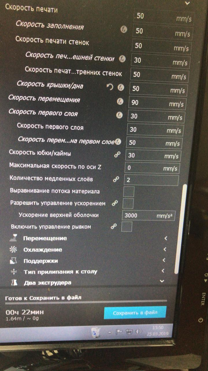

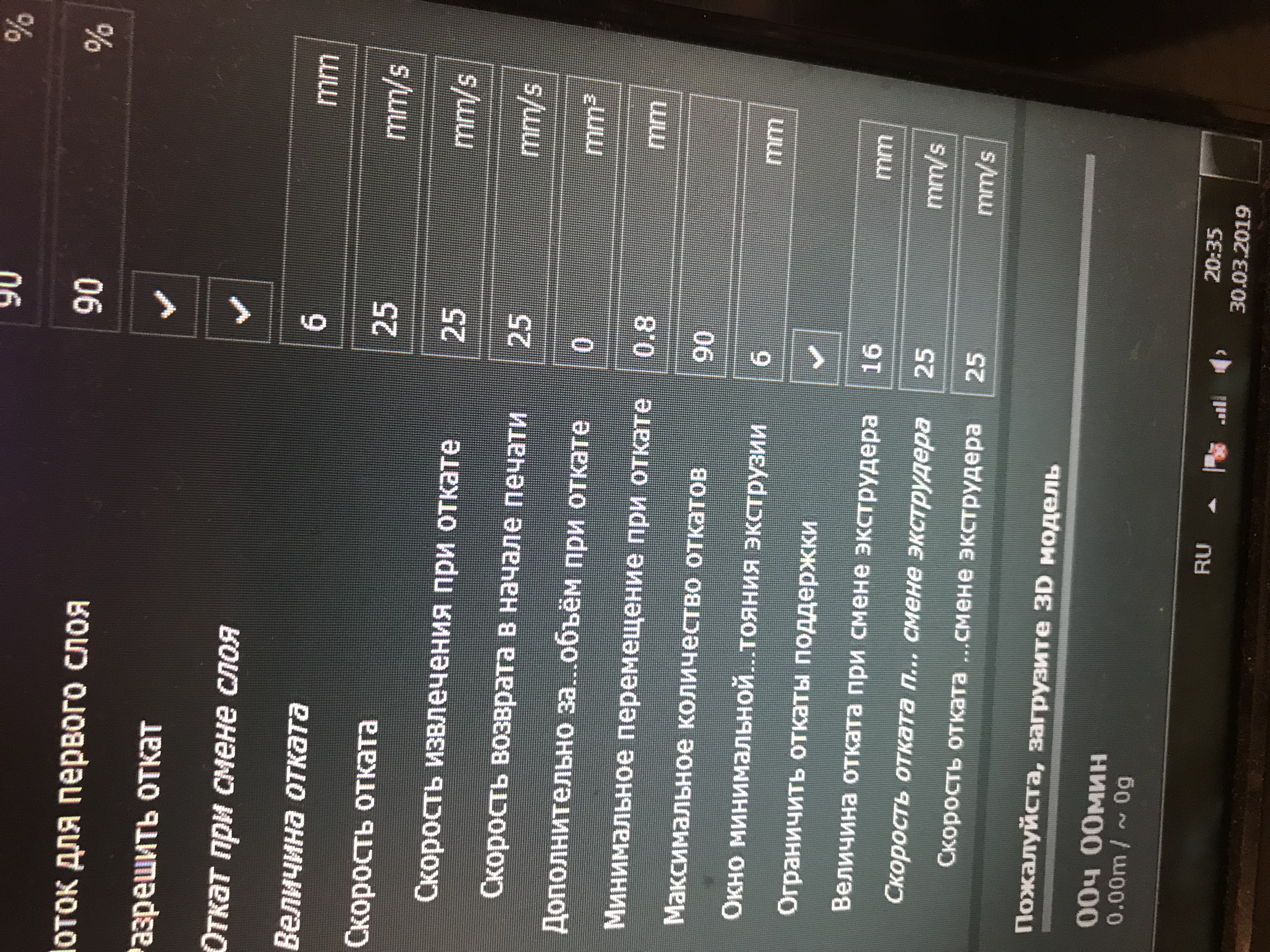

Всем добрый вечер! Подскажите пожалуйста,столкнулся с такой проблемой при печати стандартного тестировочного кубика и кораблика 3DBENCHY- при печати корпуса,цилиндрических отверстий и а так же трубы кораблика появляются вот такие артефакты как на фото. На кубике смазанные оси и была проблема по оси Z, но вроде потоком ее поправил. Раньше таких проблем не было,можно увидеть по синему кубику. Печать велась при штатных Cura’всяких настройках,при тех же температурах и пластиком BestFilament-PetG.
PETG - капризный пластик . Надо просто под данный пластик подобрать режимы печати на вашем принтере. Я например пару дней подбирал режимы. Но ответить конкретно, что же главное не смогу, просто в какой то момент пошла печать.
Печатаю серым BestFilament-PetG - температура печати 235 градусов. Базовая скорость 70 мм/сек. Снижения скоростей до 70%.
Ретракт 9 мм, скорость ретракта 40 мм/сек. Нагревательный блок на Хот-енде ВОЛКАНО (или ещё его называют ВУЛКАНО)..

Да я бы не сказал, что капризный. Синим напечатал petG напечатал много всего. Потом поставил Watson ( на верхнем слое как раз пошёл перегрев) ,попечатал им,следом как раз поставил серый petG и пустил на печать как раз кораблик. Сразу вылезли эти косяки. Печатаю на tevo black widow хот-энд titan aero. Температура печати 235, скорость 50 мм/сек
