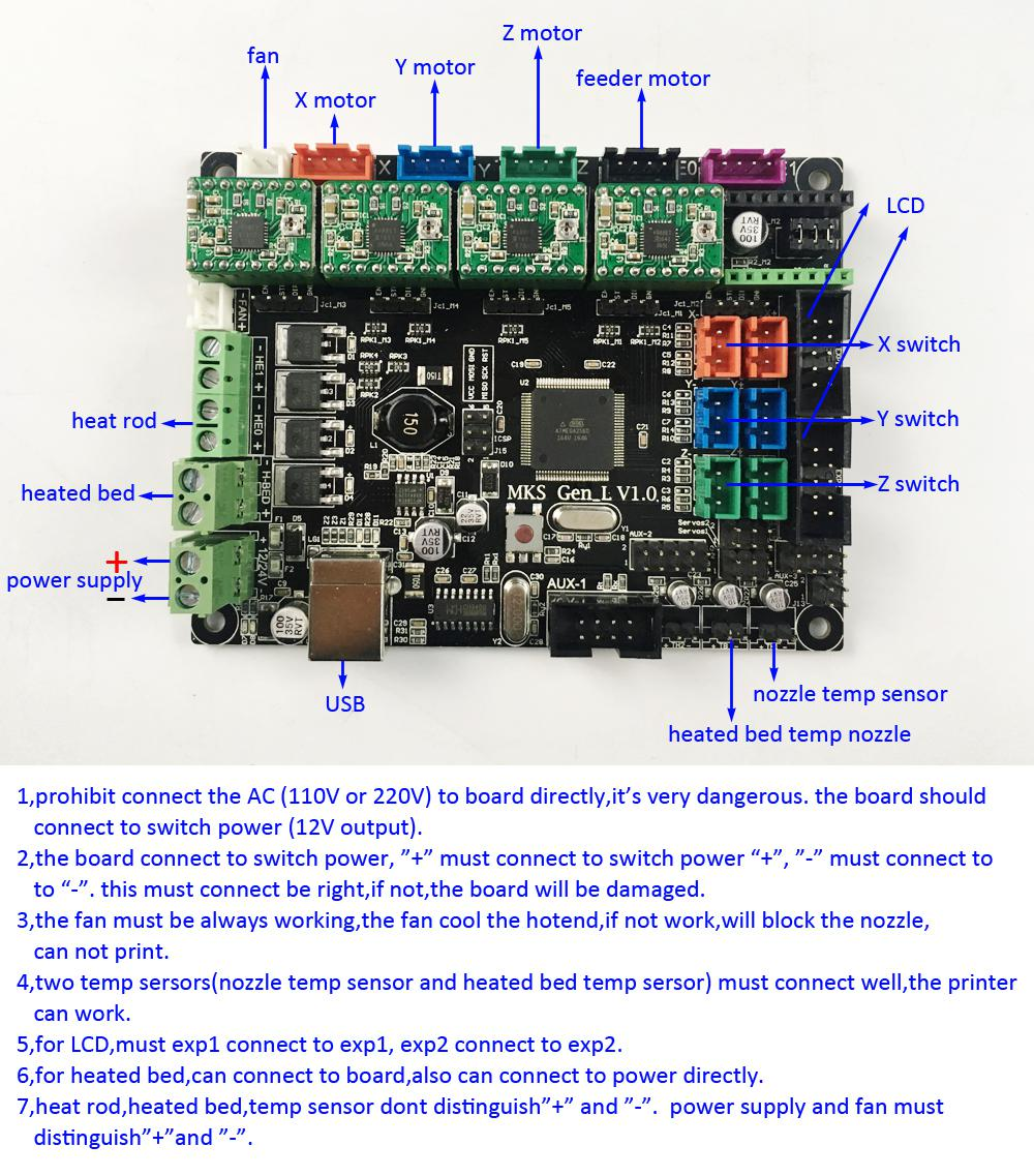

МАТЕРИНКА. В нижней части 8-штырьковый разъём. Шлейф в него становится.

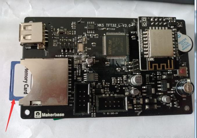

ДИСПЛЕЙ. Здесь два одинаковых 8-штырьковых разъёма.

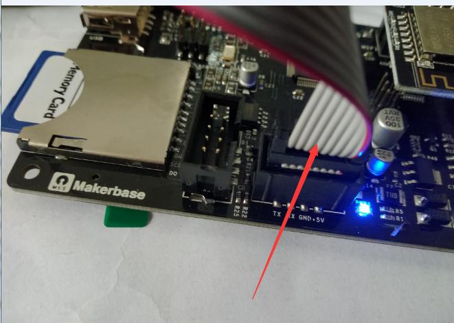

ДИСПЛЕЙ С КАБЕЛЕМ. Согласно этому изображению кабель необходимо вставлять в правый разъём.
Материнка - изображение из общей инструкции к сборе.
ДИСПЛЕЙ и ДИСПЛЕЙ С КАБЕЛЕМ - это изображения из инструкции к вай-фай модуля.

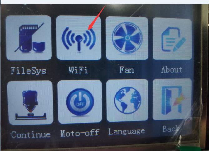

Собственно описания дисплея в присланных файлах нет. Можно увидеть экран только в инструкции к вай фай модулю. - ЭКРАН

в догонку

Поможет?
На самом деле, по запросу "подключение mks tft к mks gen l" выдает кучу инфы, в том числе и полезной. Эту картинку я нашел за время меньше, чем писал эту заметку

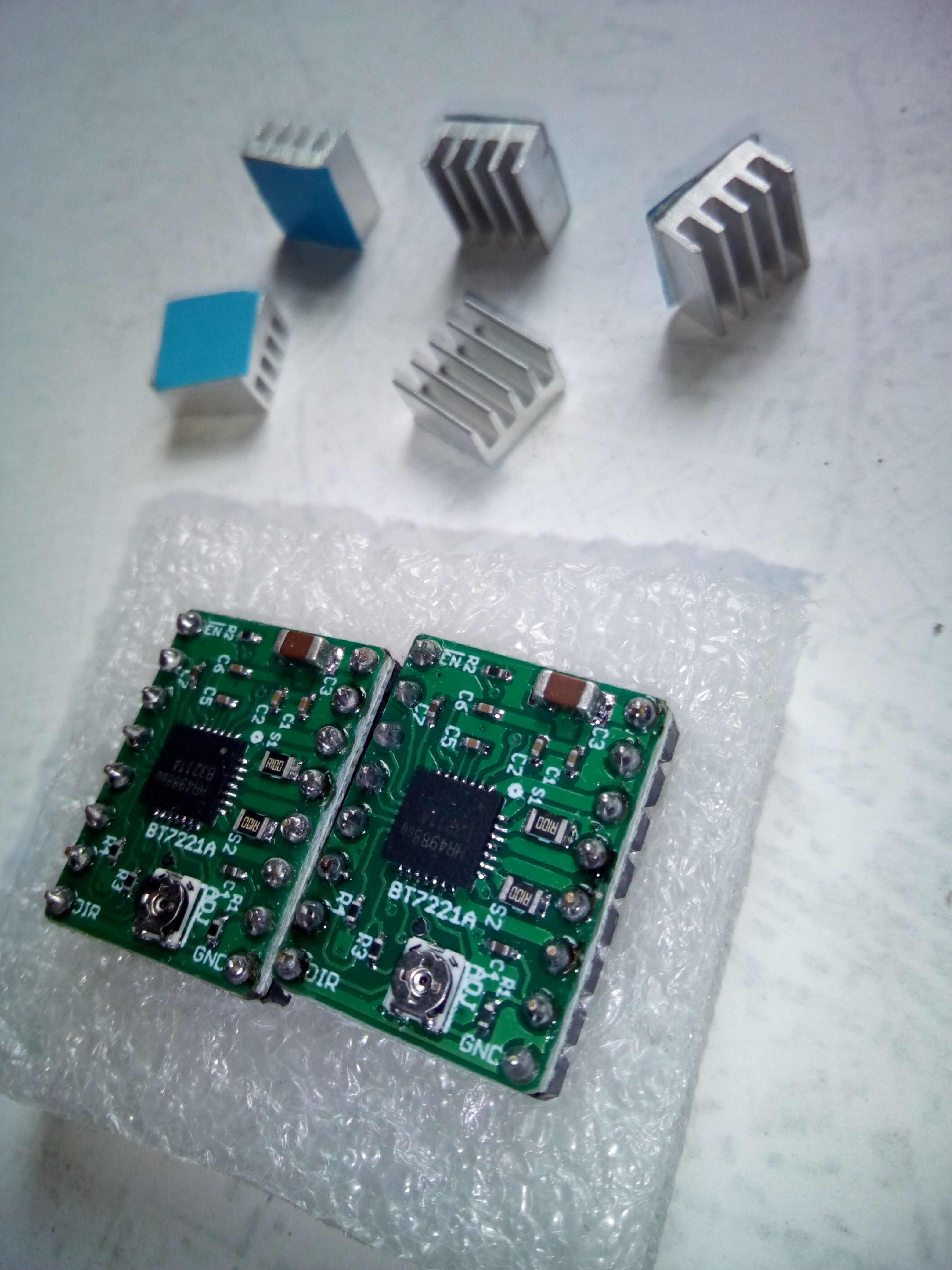

Первое включение сделано. Всё живое. Вот только не понятно, присланы 5 радиаторов и две электронные платки без каких либо комментариев. Может, подскажете куда это всё ставить?
