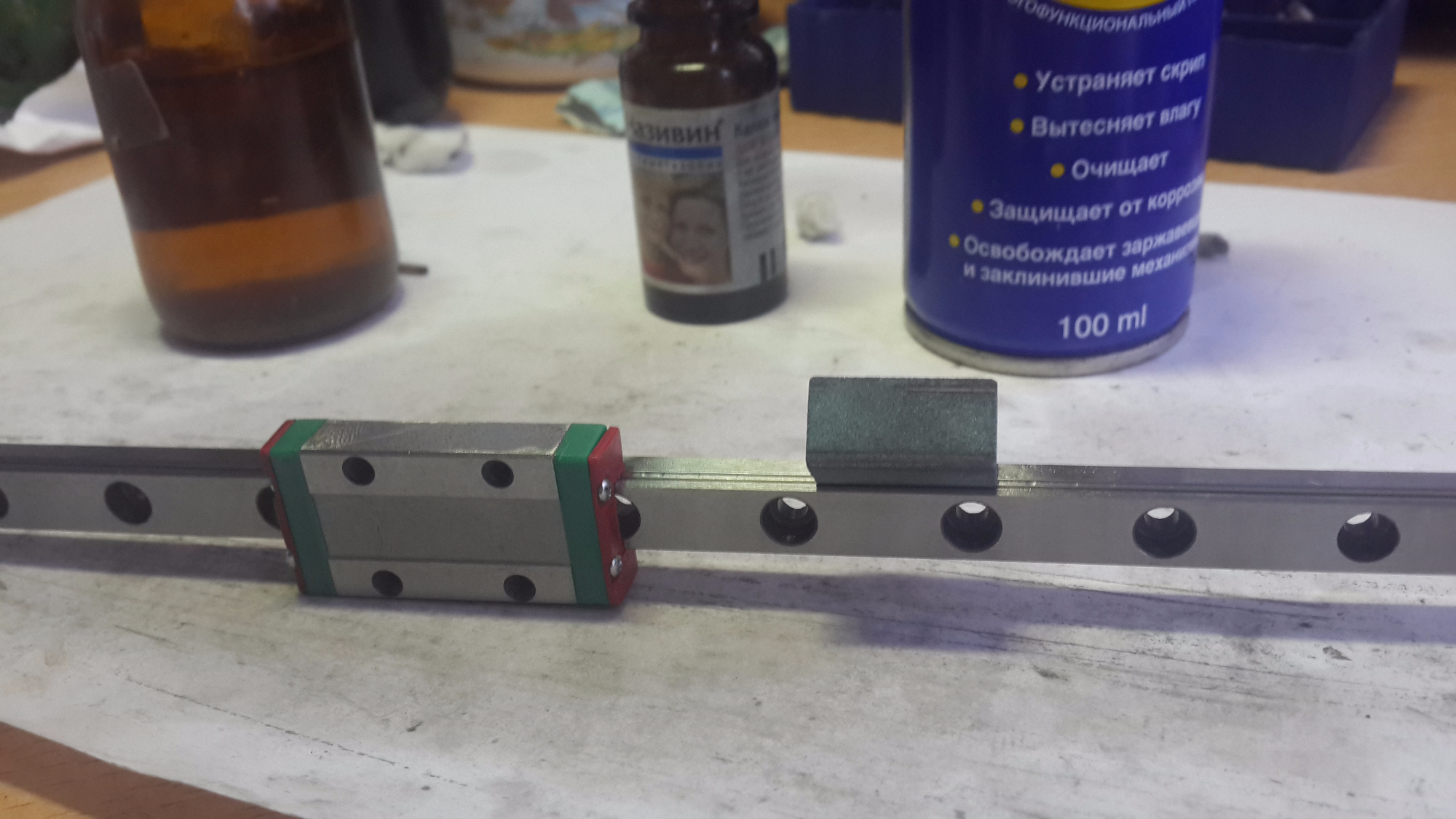

Хочу поделиться своим опытом. После распаковки и проверки рельс выяснилось что две катаются более менее, а одна плохо.
-Первым делом выяснил какие каретки хорошие, какая плохая.
-Затем начал катать одну из хороших кареток по каждой рельсе,проверяя качество рельсов.
самая длинная оказалась плохоскользящей. Две хорошие каретки поставил на короткие рельсы чтобы равномерно работали, а третью картеку начал дорабатывать вместе с длинно рельсой.
Разобрал каретку, промыл, смазывал литолом - не понравилось вообще, очень густая смазка, каретка каталась плохо.
Промыл смазал трансформаторным маслом, оно более жидкое.Эффект более менее.Но все равно закусывало сильно двигалась с большим трудом.Понял что каретка плохо движется из за сильного натяга. Полировка пастой ГОИ, спичкой, зубочисткой давала слабый эффект.

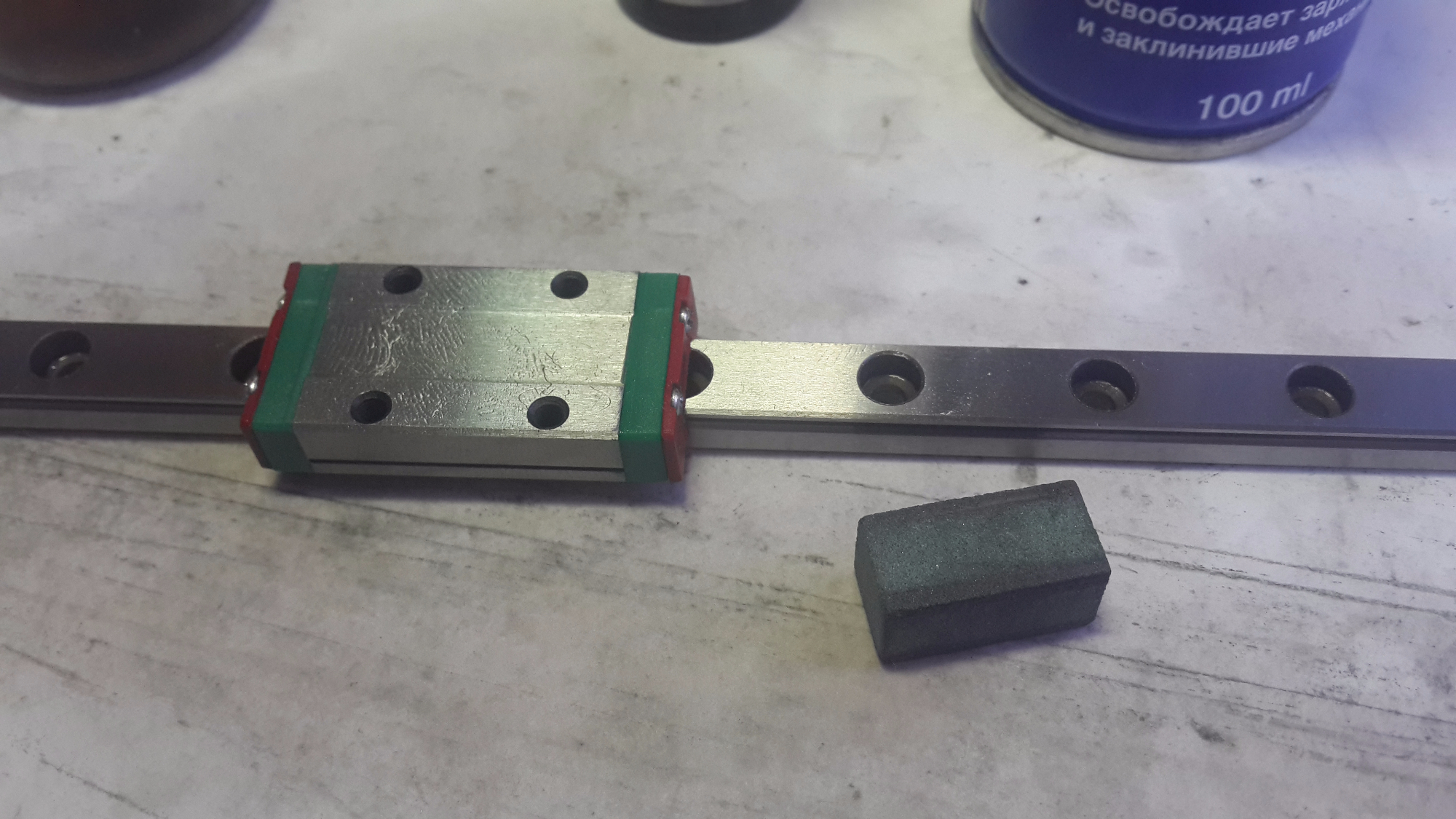

В наборе насадок для гравера, был найден брусочек (прикрепляю на фото) точильного камня. На вид агрессивный но царапин не оставляет глубоких,полирует хорошо. Снимает слой метала небольшой, можно не бояться снять лишнее.Я точил им примерял каретку,с каждым разом натяг снижался и движение становилось более легким.После каждого точения протирал рельсу во избежании засорения шариков.
После того как добился отимального результата,после камня прошелся пастой ГОИ со спичкой. Проверил внутреннюю канавку и отполировал.
Все собрал, смазал WD-40. Эффект очень понравился,самый лучший результат. Две другие каретки достаточно было отполировать пастой гои чтобы довести до идеала.

Непрочитанное сообщение 3D-SPrinter » 10 май 2016, 15:26
Korneev писал(а): В наборе насадок для гравера, был найден брусочек (прикрепляю на фото) точильного камня.
Есть у меня тоже такой брусочек, но пилить им рельсы не рискнул. Потому что там канавки сферические под шарики, а бруском эту полусферу можно превратить в плоскость. Значит шарики будут контачить с канавкой точечно и быстро прокатают себе "колеи". Ну и в результате, каретка будет болтаться на рельсе. Так что на мой взгляд, притирание пастой ГОИ - наиболее грамотное решение. Смущает только то, что вряд ли можно полностью вымыть абразив, он всё равно останется на металле. И от этого рельсы могут быстрее изнашиваться (сами себя истирать).
