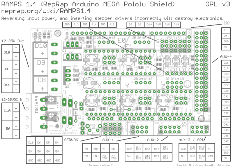

Я смотрел pins_RAMPS4DUE.h, там подключается pins_RAMPS.h и уже там, допустим идет назначение : #define X_DIR_PIN 55. Что такое 55? Это какой порт у контроллера? PA, PB, PC или PD? Т.е. цифре 55 или 66 должна соответствовать конкретная ножка контроллера, а я смотрю на схему и не могу понять куда подключается X_DIR_PIN. Надеюсь понятно объяснил эту проблему :oops:
Смотреть надо распиновку RAMPS.

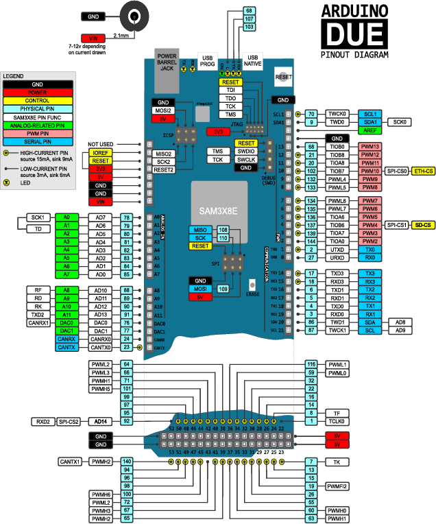

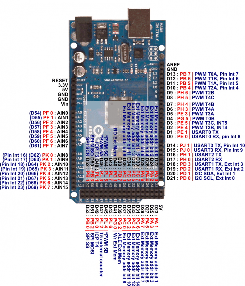

Они же соответствуют распиновке МЕГИ и ДУЭ(тут распиновка немного отличается из-за разного питания).
Пин 55 - он же D55, он же A1. Идет на ногу управления драйвера.
