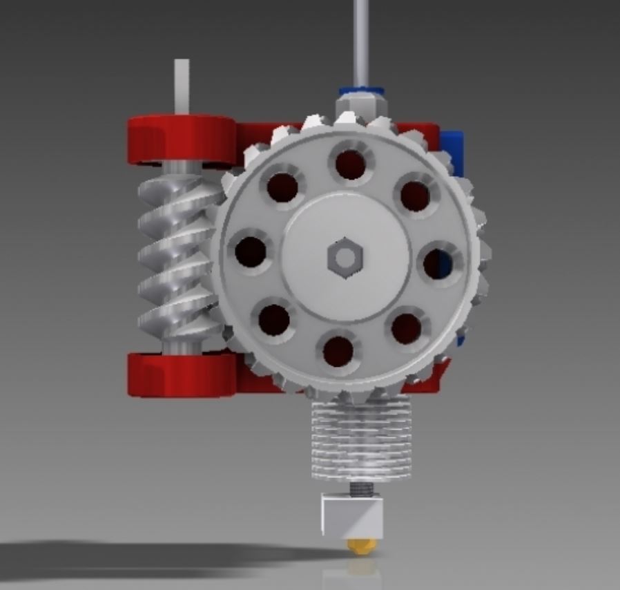

Непрочитанное сообщение Lenivo » 18 май 2019, 10:44
https://ru.treatstock.com/3d-printable- ... d-extruder
Remote wormdrived Extruder.JPG (47.69 КБ) 10542 просмотра

Непрочитанное сообщение Alex Post » 18 май 2019, 11:40
Перистальтика там лишнее, а вот тросовый привод штука интересная. Основная засада - это червячная пара. Сам червяк должен быть металлический, большая шестерня тоже или металл или POM. Если из "обычных" пластиков напечатать - это будет расходник на пару кг пластмассы. А вот если все в горизонталь перевести, например взять тот же титан и вместо "блинчика" тросик приколхозить - интересная тема.

Непрочитанное сообщение nds » 18 май 2019, 14:59
у китайцев металлический червяк в комплекте с пластиковой шестерней можно купить за 53 рубля с доставкой
https://ru.aliexpress.com/item/1/32893711293.html
