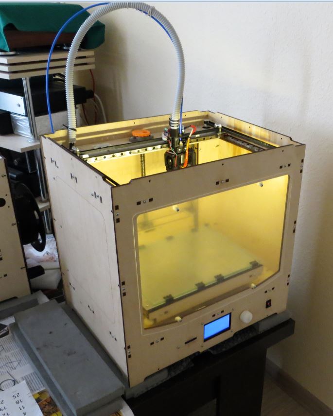

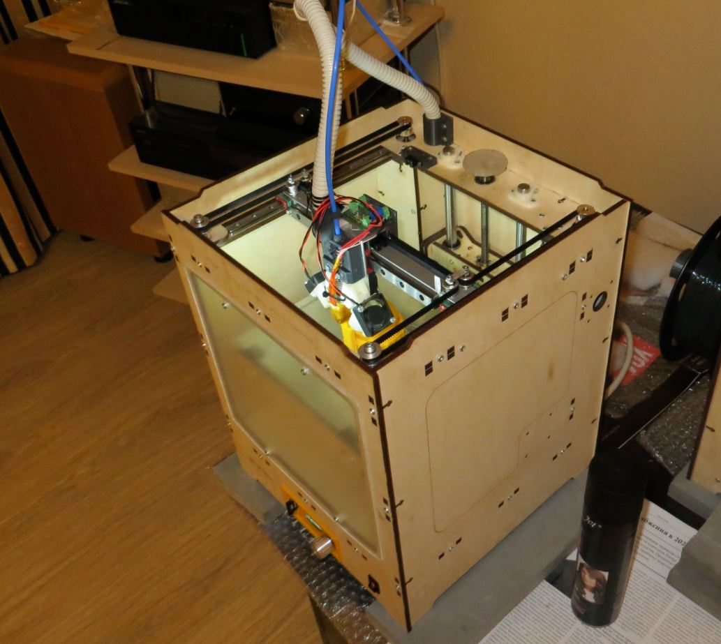

Порекомендуйте по опыту. Если делать закрытый корпус на основе того же SPrinter, то закрывашки боковые из какого материала делать?
В закрытой камере высоко поднимается температура, при печати абсм?
Оргстекто подойдет или может потечь или размеры уйдут?

Re: Корпус для принтера.
Непрочитанное сообщение Lenivo » 04 июн 2019, 13:02
Slynn писал(а): ↑
04 июн 2019, 12:34
SPrinter 232 PRO DUE RAMPS 3 28 02 2019.JPG (73.74 КБ) 4998 просмотров

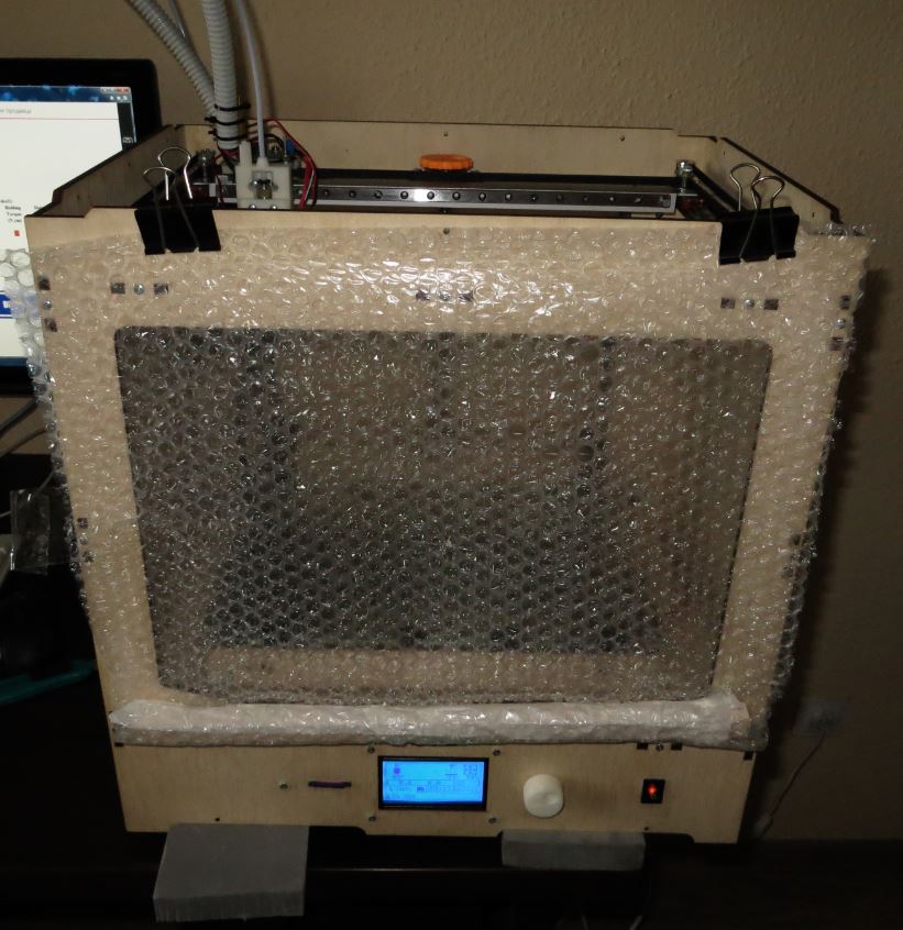

Просто заказывается корпус без боковых вырезов и как опция акриловая дверка. Либо просто пленкой на магнитах- магниты к шляпкам винтов примагничиваются.
Спасибо большое. С пупыркой особо улыбнуло)))
Не. полностью закрытый боковой, не хочу) Мне кажется тогда будет вопрос при печате деталей требующих обдува. Нет?
А вместо акрила карбонат или оргстекло подойдет или это всё перебор?
