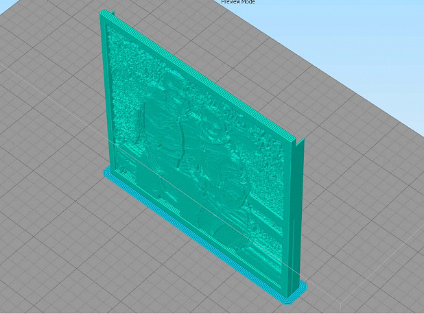

Распечатал с двухсторонним обдувом из ПЛА другую фотографию.
Порадовало :)
Единственный косяк - где-то на высоте 70 мм началось раскачивание детали, в результате получилась большая волна...
Надо сделать упоры сзади, как рекомендовали.
Распечатал со второго раза. Первый раз на высоте около 8 мм пробку словил (после этого увеличил температуру с 200 до 205 гр. и уменьшил дистанцию ретракта с 3 до 2.5 мм и все нормально распечаталось).
