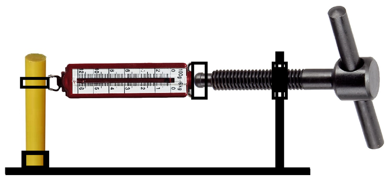

Я собираю PETPull и хотел бы собрать Arduino робота для проведения испытаний PET, PETG, PLA, ABS пластика.
Как минимум хочу проверять пластик на спекаемость слоев (на разрыв) для поиска оптимальной темпуратуры печати.
Может кто то собирал такой станок и поделится проверенной конструкцией и прошивками?
Также я думаю собрать такой стенд Filaween 2.0 на основе молотка с известной массой (оно вообще без электроники)

А какой практический смысл в таком "роботе"? Хочется узнать у кого межслой крепче? Так для этого один раз провести испытания при помощи самодельных зажимов, безмена, и набора гирь. Робота для этого зачем городить? Чтоб каждый день испытывать что ли? Практического смысла в таких испытаниях я лично не вижу.

А с каким ограничением по максимальному весу посоветуете брать безмен?

Это зависит от размеров образца
Может и 100кг не хватить, а может и 5кг быть много. Чего я и говорю: бессмысленная, по сути, возня...

А как можно еще проще проверить пластик на спекаемость слоев?
Надо же как то подобрать параметры печати для самодельного PET пластика
В голову приходит только идея сделать тестовую деталь-держатель 8мм вала, а дальше эту консоль нагружать грузиками с разным весом

Параметры не так подбирают. Обычно печатается температурная башенка через 5* и потом разглядывается. Где она разбирается по слоям и имеет пропуски - температура недостаточна. Где оплывает - избыточна. Истина где то между. Для пета истина где то 220-240. Попробовать с пяток моделек с разной температурой, да и остановиться на одной какой то. Зачем что то испытывать.
Хотя, я думаю, месклойное спекание - это самая мелкая из проблем при печати самопальным прутком. Тут и фабричным то не всегда то что надо получается...
Кстати, спекаемость тем выше, чем выше температура. Так что лучшая спекаемость при 240*. Но и "сопливость" тоже при 240* "лучшая"
так что всегда нужен компромисс.

Отличная идея, и никаких роботов
