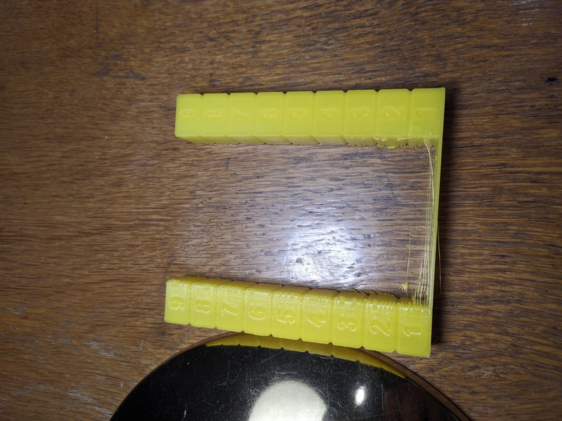

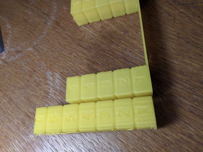

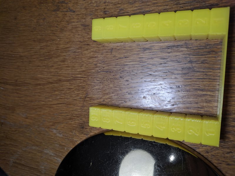

Непрочитанное сообщение toxic » 28 ноя 2019, 00:37
отключил Coast at End и получил более-мение удовлетворительный результат
1. Башня с ретрактами снизу вверх от 1 до 9 мм, видно что после 4мм ретракта результат одинаковый, скорость ретракта 40мм
2. Башня с ретрактом 5мм и скоростью снизу вверх от 10 до 90мм/с. Тут вообще почти без изменений, есть непонятные волоски на скорости 10, 30, 60, 70, 80, 90 мм/с
Какие параметры ретракта будут оптимальными?
Еще обноружил что Cura в отличии от S3D оставляет эхо с одинаковыми параметрами. На фото снизу цифры нарезаны курой, а сверху симплифай. Теперь даже не знаю чем пользоваться :shock:
Geeetech A10M

Непрочитанное сообщение koluna » 28 ноя 2019, 00:53
toxic писал(а):
27 ноя 2019, 23:30
чот это не по 3d печатному, профиля сверлить, напечатаную деталь можно перепечатать, а если с профилем пойдёт что-то не так придёться профиль менять
Ну если есть принтер, который нормально печатает - рисуем и печатаем, а не сверлим...
toxic писал(а):
28 ноя 2019, 00:37
Что за модель?
4-5 мм, 40 мм/с. Как-то так :)
Смотреть по качеству печати (количеству артефактов).
По дистанции. Если маленькая, то на приличных перемещениях - вытечет и подпортит. Если большая - увеличивается время печати.
По скорости. Если маленькая, то опять может подтечь. Если большая, то порвет расплав внутри и образуется пузырь воздуха...

Непрочитанное сообщение Kaktus » 28 ноя 2019, 07:02
toxic писал(а):
28 ноя 2019, 00:37
на мой взгляд, корректнее разнести башни по разным углам стола - длина ретракта различается для разного расстояния холостого перемещения, чем дальше - тем больше пластика вытекает. Кстати, что за башня?
toxic писал(а):
28 ноя 2019, 00:37
Это не эхо, это заполнение просвечивает. В Заполнение убери галку с Заполнение перед печатью стенки.

Непрочитанное сообщение koluna » 28 ноя 2019, 09:08
Kaktus писал(а):
28 ноя 2019, 07:02
Логично, но не будет ли это перебором? А если преобладают небольшие перемещения?

Непрочитанное сообщение Kaktus » 28 ноя 2019, 10:33
koluna писал(а):
28 ноя 2019, 09:08
Но нас же интересует универсальное значение? У меня на СПринтере при пролете стола 200*300 на скорости 150 для ПЕТГ длина ретракта составляет 3,2 мм. Если 3,8 поставить, то щелчок воздуха получаю, если 3, то соплю. На дельте хоть 6 ставь, щелчка воздуха нет. Тракты один в один (единственно на дельте сопла от Треугольников бохатые :))...
В общем, я так мыслю - если ничто не ограничивает, то лучше пусть время печати на пару процентов увеличится, чем потом это время на отколупывание прыщей тратить :)

Непрочитанное сообщение koluna » 28 ноя 2019, 11:08
Kaktus писал(а):
28 ноя 2019, 10:33
Да, согласен. Но, чтобы воздуха не насосало :)
